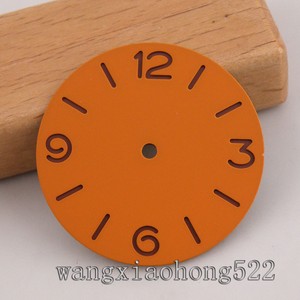

Det ender med at jeg blir litt mer konservativ. En orange vil kle min MX5, samtidig som den vil være litt sprelsk.
http://www.ebay.com/itm/38-9mm-oran...TA-6497-6498-pam-mens-watch-019-/221356491079
(18 dollar)

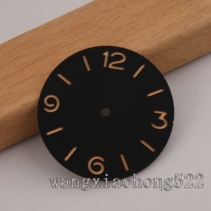

En konservativ i sort med orange tall?
http://www.ebay.com/itm/38-9mm-blac...7-6498-parnis-watch-Luminous003-/331106864282
(18 dollar) :cool:

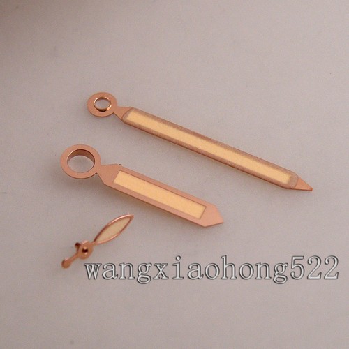

Det vanskelige valget ble sett i lys av at det er jo bare snakk om skrujern. Det ble den orange, og den «konservative sorte med orange tall». Denne leverandøren hadde ikke den blå, men hadde greie visere. En stor skive må også ha lange visere. Slikt begrenser utvalget. Disse har en minuttviser som er 17,5mm Valget ble derfor disse:
http://www.ebay.com/itm/golden-Big-...-6497-6498-movement-parnis-008-/321326158868?
To skiver og visere kom på totalt 48 dollar.

Det er ikke hull til den i den nye skiven. Med litt rodico så merker jeg av hvor denne kommer og med 1mm bor så freser jeg gjennom skiven.
Det ble nesten bra! Usj. En liten bom og jeg måtte file for å få hullet litt mer «over mot klokken 10». Her titter sekundviseren ut.
For andre vil jeg anbefale å legge papir over den gamle skiven og merke av hullet på den måten. Det er snakk om fin presisjon som gjelder her. OK, det går nok bra. Litt kjedelig da at jeg gikk for å bruke den skiven jeg likte best, nå i første runden! Igjen med rodico for å rense skiven for støv og spon. Den ble veldig fin.

Slik ser det ut nå. Den orange skiven blir reserve.
