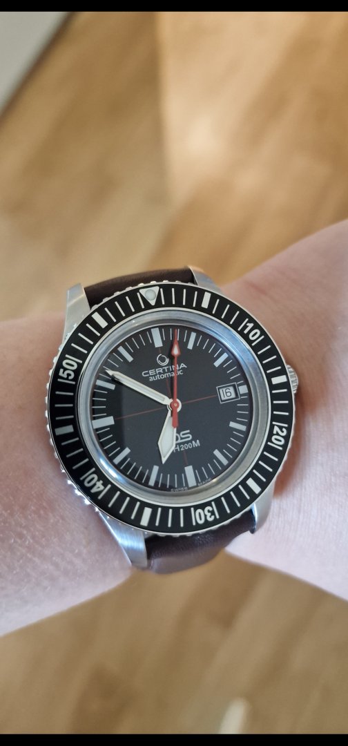

Ønsker å kjøpe Bezel til Certina ds ph200m
23. april 2023
6
Spydeberg
Hei dere . Jeg ser etter bezel til certina ds ph200m . Helst fra norsk butikk , men kan ta imot utlandsk også , både brukt og nytt er interessant .
synes også glasset ganske ruglete / ujevnt , er det mulig å fin polere den ? Har lagt ut et bilde av klokken med vinkel som viser litt av skaden på glasset .
Håper på god hjelp

Jeg ble selv ganske irritert av den tidels ubrukelige coatingen de har lagt på utsiden av glasset på ph200.
Jeg gikk nok litt grovere til verks enn hva andre kanskje har lyst til, men resultatet ble bedre enn utgangspunktet .

Takk skal høre med dem imorgen og takk for det tipset , den ble veldig clean , den har holdt seg godt ellers ? Trodde forrige eier har brukt syre på den . Men heldigvis er det er mulig å reparere glasset
Den har holdt seg godt. Får jeg nye riper nå (som jeg såklart har fått) er det bare å buffe dem bort med polywatch eller tannkrem når coatingen er borte. Polywatch får du kjøpt i TS-webshopen.

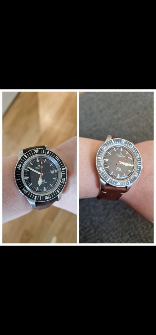

Takk igjen . Det ble faktisk Andresen Moss Hjalp med 5000 våtslip + auto glym resin polish
