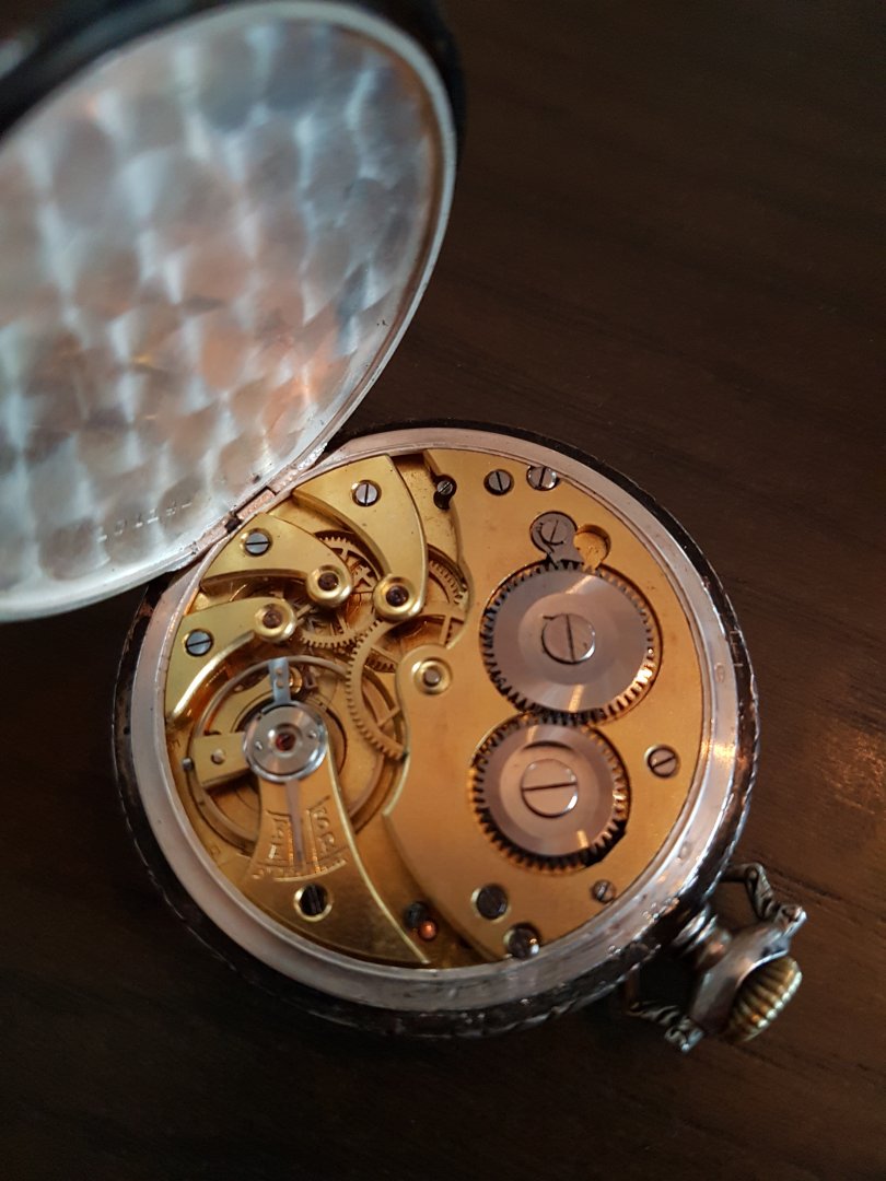

Her er bilde av urverket til Tiffany lommeuret. Ser det står et nummer der: 1402866. Står også noe utydelig risset skrift på baksiden av lokket. "6640 STF" og noe som ser ut som "8365w 11/59" pluss et stemplet nummer "92837884".

Artig, Tiffany & Co klokken ser ut til å ha et verk av høy kvalitet.
Kanskje til og med verdt å høre med T&Co sentralt om de har mere
info i arkivet sitt.
Lommeur nummer to har også et ok verk. Utover det vil jeg si at
den Seamasteren er vel verd en service:)

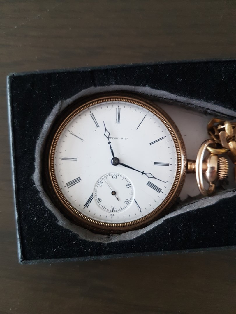

Tiffany klokken er den mest interessante her. Kassen er ikke i helgull, men en standard "gold filled" kasse (Excelsior) bestående av et lag gull på metall. Produsert i rulle under høyt trykk. Mengde gull indikeres i garantien (her 20 år) for slitasje. Garanti ble oppgitt fra 5-30 år, så din kasse er av en god kvalitet. Denne klokken er et standard lommeur, open face, uten komplikasjoner som begrenser verdien. I følge gilbert/engle/shugart
/2014: 400-800 USD (Time only, gold, OF, 40-44mm). Kun en indikasjon
