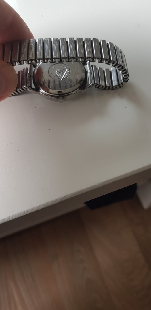

Tar du den med til urmaker vil han eller hun kunne lese av referansenummeret på innsiden av lokket. Samme med kaliber (verk) nummer. En autorisert Omega-forhandler kan kanskje hjelpe deg, men det er ikke sikkert. De har som regel best kontroll på nyere modeller. Men uansett: Noterer du referansenummeret og kalibernummeret når du er hos en urmaker kan mange her hjelpe deg videre. Noterer du serienummeret på verket også, kan vi si noe om produksjonsår i tillegg.

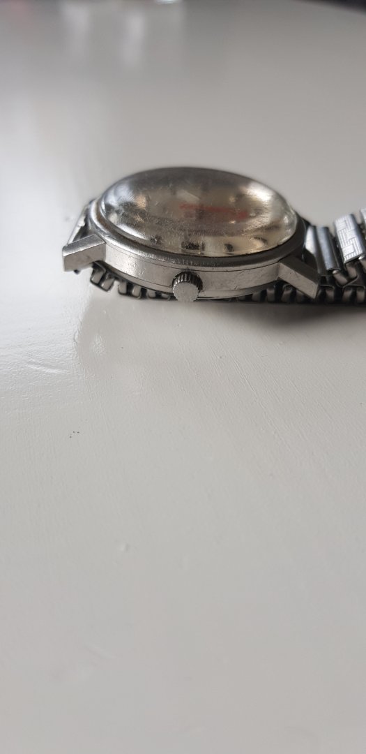

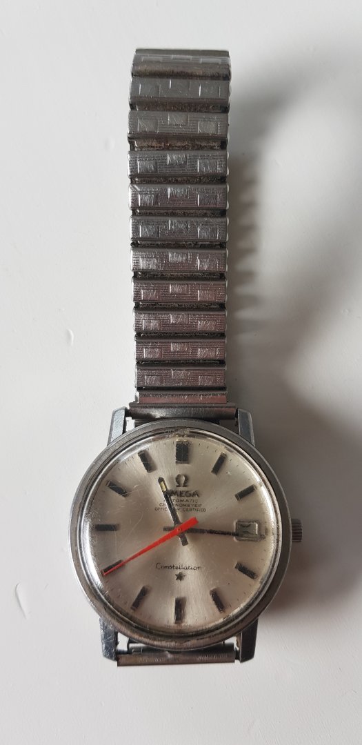

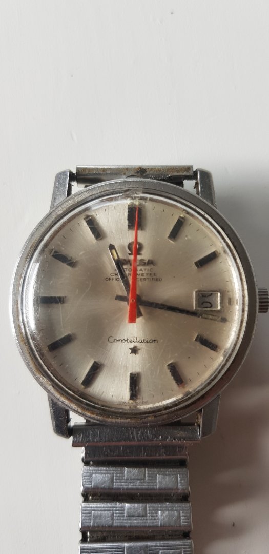

Bildene dine er ikke de beste, men skal jeg (uten referansenummer og bilde av verket) gjette, ser dette ut som en referanse 168.010, kaliber 564, slutten av 60-tallet. Krone er uoriginal og har blitt byttet en eller annen gang. Viserne er nok originale, dog er sekundviseren fra en annen klokke, det er jeg ganske sikker på. Constellation-modellene var kronometer-sertifiserte, dvs. at de var garantert å gå innenfor et viss feilmargin pr. døgn (etter regulering). Er dette en 564, er dette en serie med verk som er å regne som noe av det bedre Omega har produsert. Får du ny krone på denne, fått en service og riktig sekund-viser har du en kvalitetsklokke som du kan nyte i mange år fremover.
