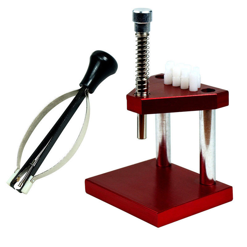

Under vises et verktøy for å trekke viserne ut (på venstre) og en liten press for å få de inn.
Det er bare et forslag...
