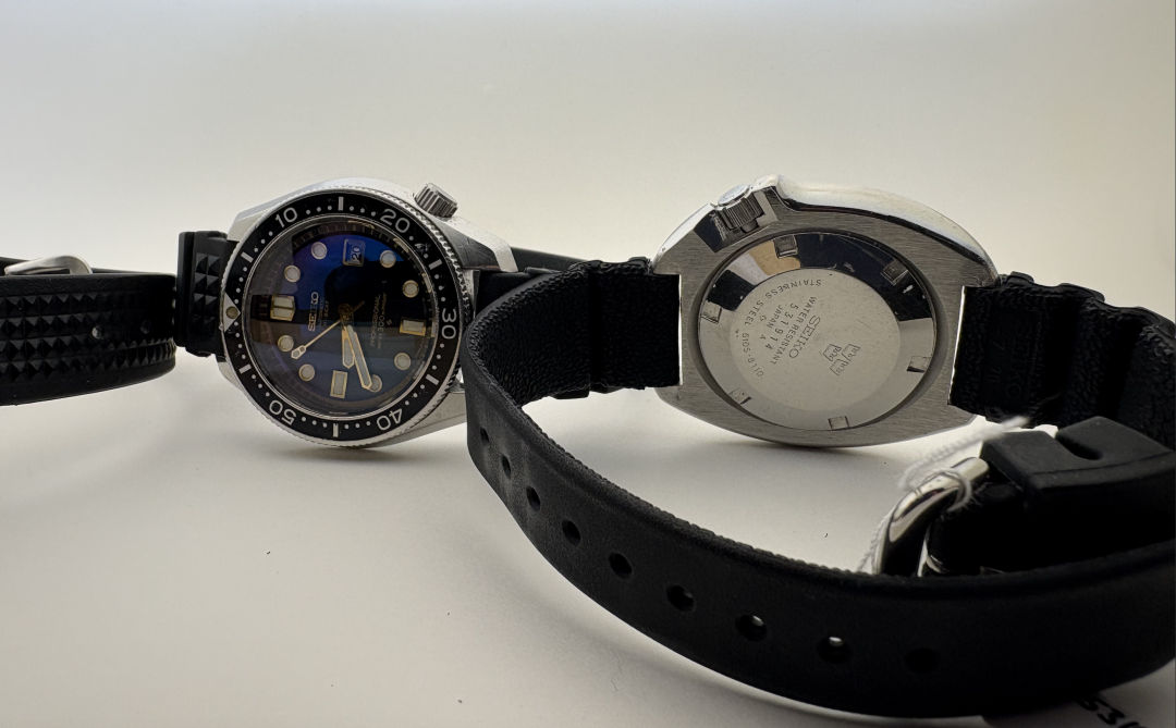

Noen sjeldne Seiko dykkerklokker fra samlingen til @crest. Over til venstre ser vi forsiden og baksiden til 6215-7000 og over til høyre et prakteksemplar – med boks og papirer – av 6105-8000. Under den ikoniske 62MAS eller 6217-8000, og under der igjen 6159-7000. Fotograf: crest.

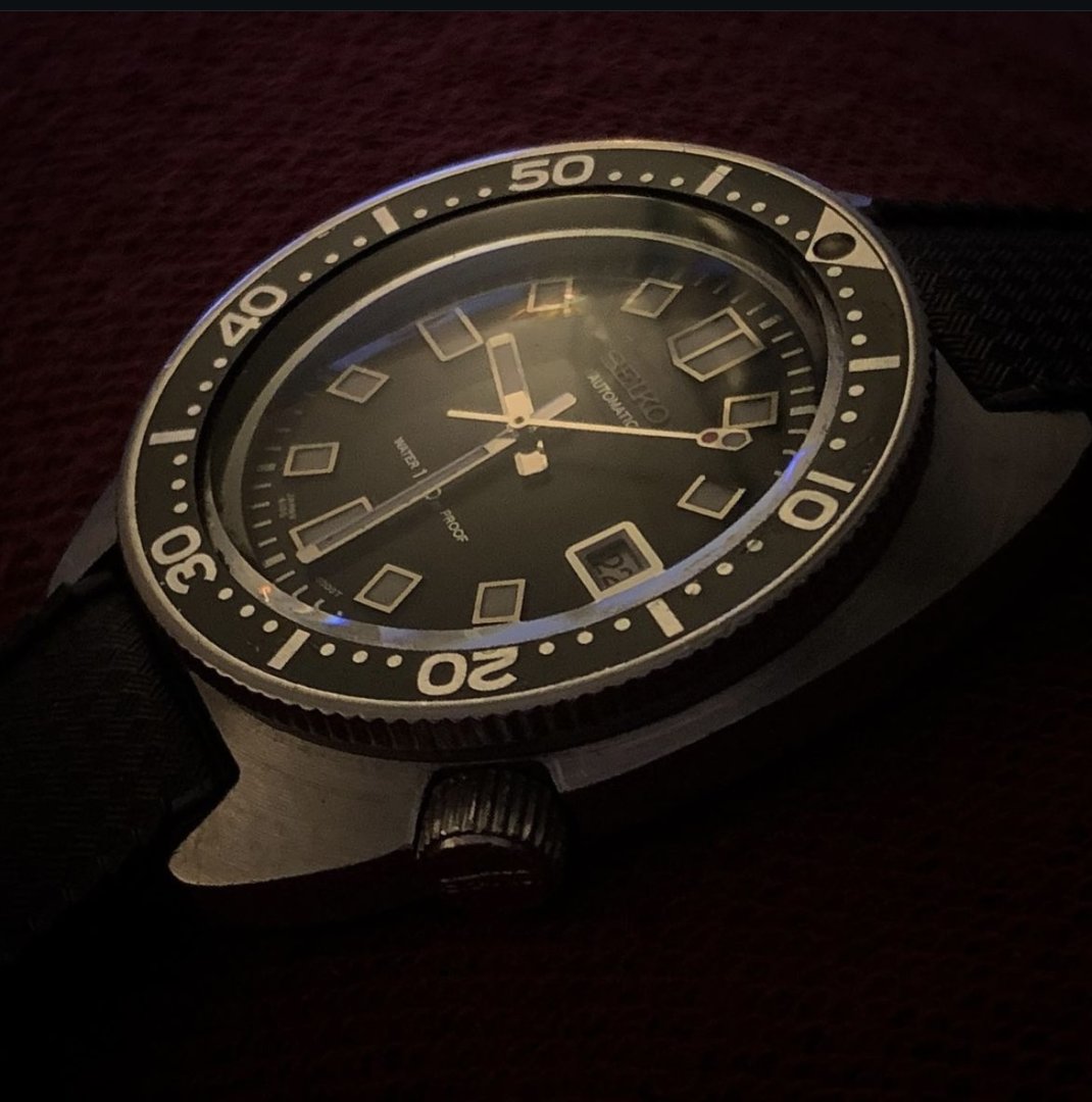

6105-8110, nærmere bestemt @Nicolai sin. Fotograf: Nicolai.
La oss dykke ned i detaljene
De første klokkene fra 1970 har skiver med teksten Water 150m proof, mens det på baklokket stod Waterproof. Senere samme år ble teksten endret på skiven til Water 150m resist, men teksten på baklokket ble endret til Water resistant. Dersom du kommer over førstnevnte så er du heldig, for disse er sjeldne. Det er fristende å spekulere i om endringen kom som følge av et søksmål fra en dykker på dypt vann med vannskadet klokke. Men det er neppe tilfellet. Skiven har for øvrig en applisert Seiko-logo med teksten Automatic under, samt dato klokken tre med et innrammet datovindu. Helt nederst er det skrevet Japan 6105-8009T. Time- og minuttviserne er av typen baton (stafettpinne-visere klinger liksom ikke like bra), mens sekundviseren har den karakteristiske trafikklys-enden – med selvlysende materiale ytterst og en rød prikk på innsiden. Timeindeksene er appliserte kvadrater der indeksene klokken seks og ni skiller seg ut, det samme gjør indeksen klokken 12. Sistnevnte har klokken arvet fra 6159-7000 og 6105-8000.

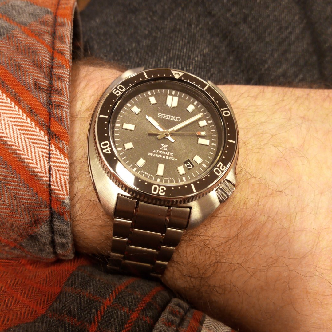

Her fra tidssonens sammenligning, takk for lån av bilde @Jon Henrik.
I 2020 kom en tredje generasjon med de mer rimelige SPB151, SPB153 og SPB183. SPB151 med sort skive, sort bezelinnsats og lenke, SPB153 med grønn skive, grønn bezelinnsats og gummireim og SPB183 med blå skive, blå bezelinnsats og lenke. Sistnevnte ble limitert til 5500 eksemplarer i anledning Seiko sitt 55-årsjubileum for første dykkerklokke.

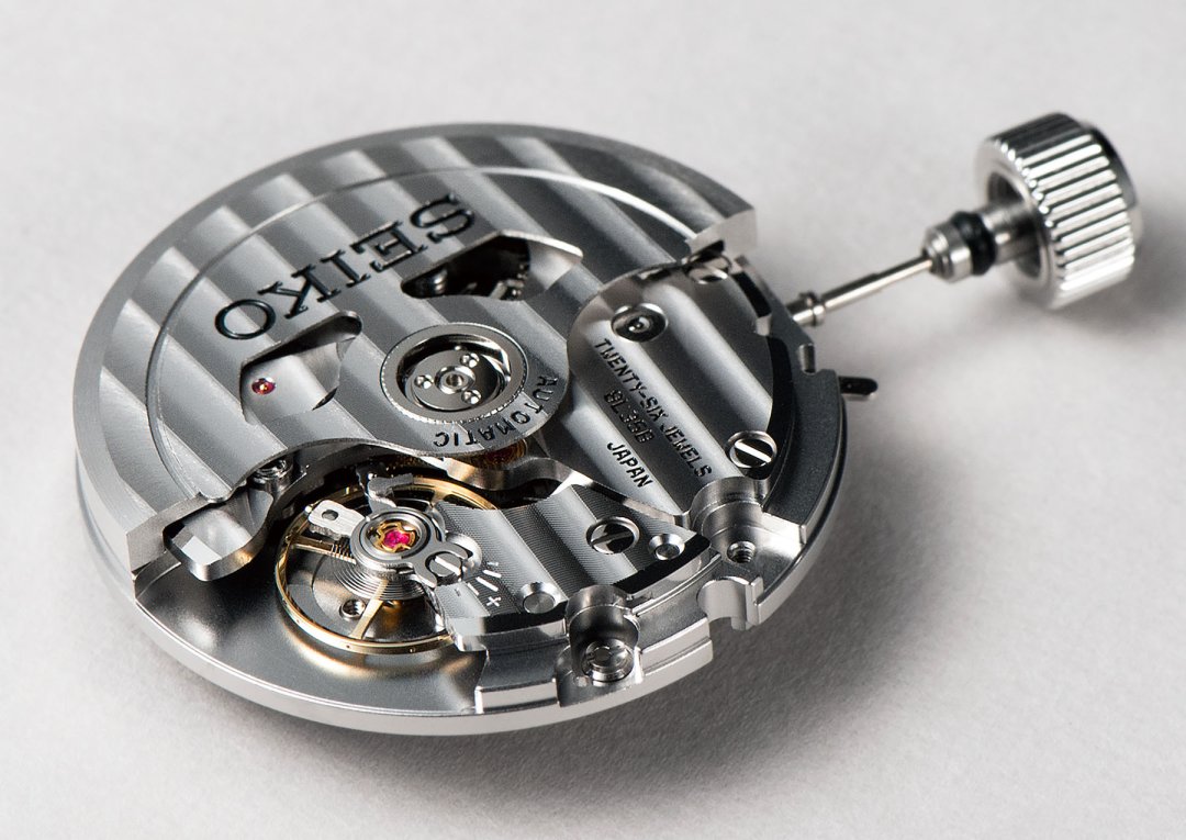

Kaliber 8L35 som SLA033 kom med, er et automatisk urverk med 26 juveler som ble til omkring år 2000. Det er basert på Grand Seiko kaliber 9S55 fra 1998, men med større diameter på balansehjulet. 8L35 er visstnok satt sammen for hånd. Det har 28 800 halvsvingninger per time og 50 timer gangreserve. Nøyaktigheten er oppgitt til mellom -10 til +15 sekunder per dag. Løftevinkelen er 53 grader. Som de fleste moderne urverk lar det seg trekke med kronen. Urverket har gjennomgått en utvikling, og har i takt med dette blitt hetende 8L35A, B og etterhvert C.
Seiko 8L35. Bildet er hentet fra Seiko sine hjemmesider.
