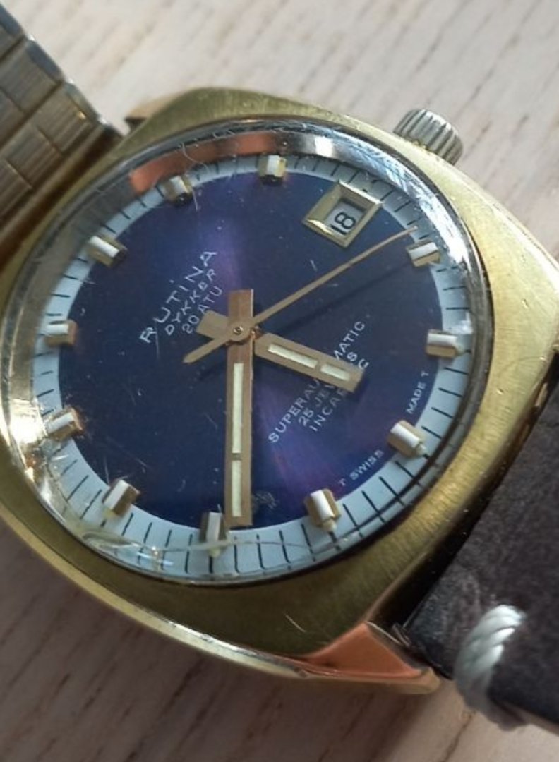

PepsiMax Medlem 12. juni 2011 Innlegg 168 18. april 2024 #1 Noen som vet dimensjonen på glasset til en Rutina Dykker? (BFO) Vedlegg Screenshot_20240418_180556_Messages.jpg 103,7 KB · Visninger: 0
ketiljo Medlem 2. juli 2010 Innlegg 83 18. april 2024 #2 Kan være hva som helst. Press det ut og mål nøyaktig, det er den eneste sikre løsningen Reaksjoner: MINUTE_REPEATER og Eternamaniac
El Gringo Medlem 10. nov. 2020 Innlegg 502 Sted Der oppe i nord 19. april 2024 #3 Etter du har målt kan det muligens være greit å legge til en tidel så du får skikkelig presspasning, ihvertfall om du har tenkt deg i vann med den. Om glasset kun er slitt er det utrolig hva en runde med Polywatch kan gjøre.
