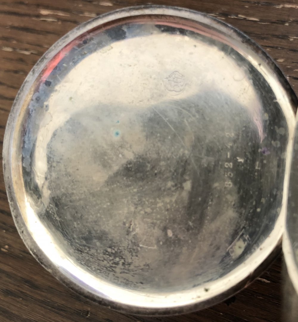

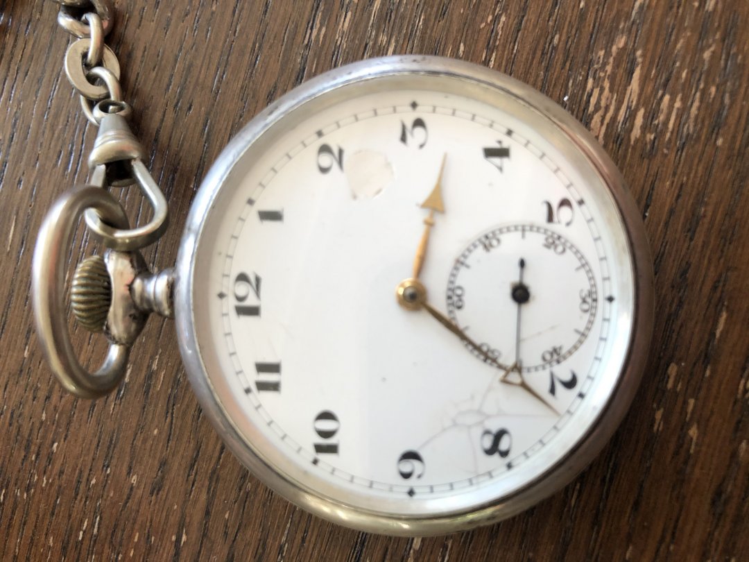

Jeg fant et eldre lommeur i leiligheten til en avdød pårørende.
Jeg sliter litt med å finne informasjon om klokken. Jeg har googlet meg frem til at den er av merket Lacroix Savonette.
Er det noen her inne som kan datere den? Evt annen informasjon om klokken/merket.

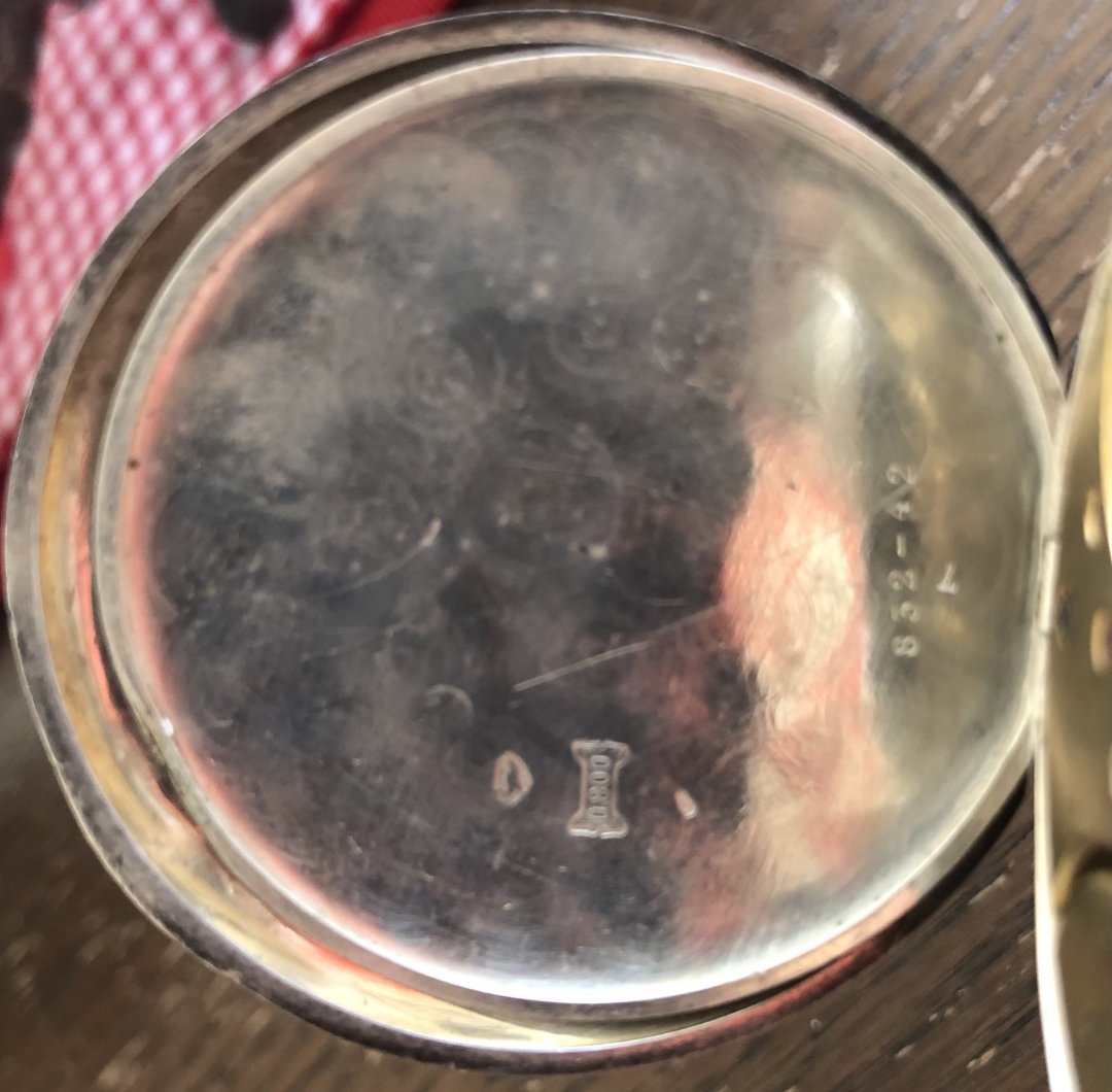

Eneste inskripsjon jeg ser er i lokket. Der står det 0.800. Samt 832-4
Takk for hjelp
Henrik

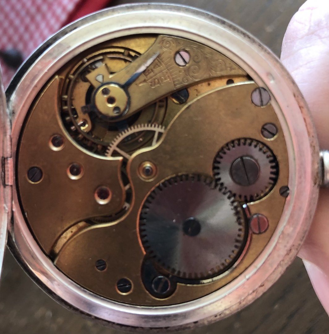

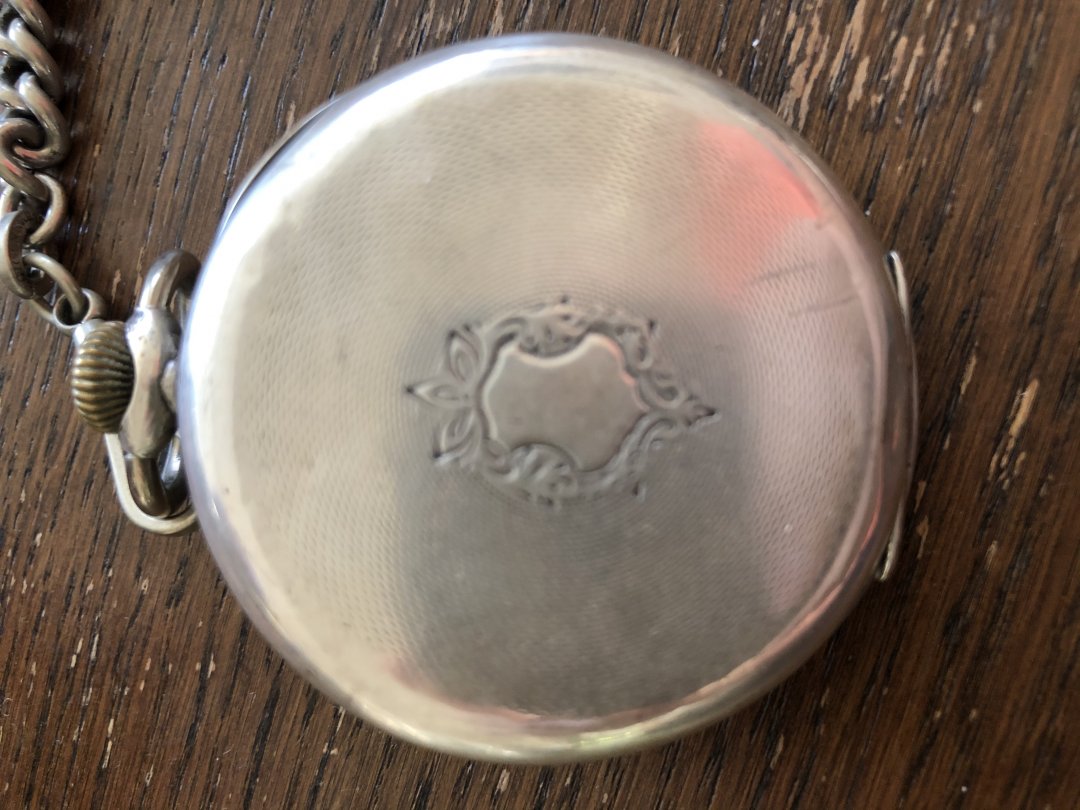

Sølvkasse som nevnt. Ser ut som den kan være fra 1920-30 tallet. Sannsynligvis et sveitsisk ebauche (standard) verk.
Den har en såkalt Open-Face kasse, dvs. uten lokk foran urskiven. Kasser med lokk foran urskiven kalles ofte Hunter-Case eller Savonnette på fransk (ser ut som et såpestykke).
