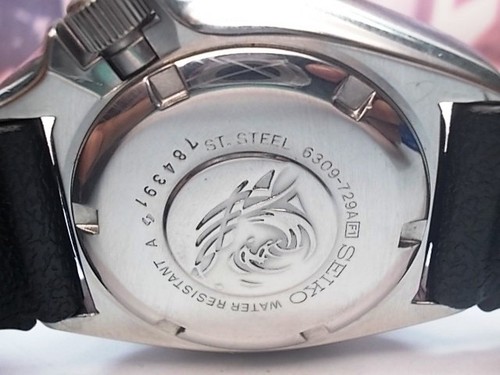

Jeg driver og ser litt på vintage Seiko, og siden jeg har oppdaget at det blir produsert etterligninger i Hong Kong prøver jeg å lære meg litt om hva jeg skal se etter.
Denne ser veldig fin ut:
Baksiden:
Men så fant jeg noe på et forum som gjør meg nokså betenkt:
http://www.network54.com/Forum/78440/thread/1138639790/HOW+TO+BUY+A+SEIKO+6309+DIVER+%28Belongs+in+FAQ%29 skrev:
6309-729A: identical to 6309-7290 except with blue and red “Pepsi” bezel
Betyr det at denne vakre dykkeren har en bezelinsert som ikke er original? :(
Jeg synes også at "SEIKO" øverst på skiven ser litt rart ut ...
Hva sier ekspertene?
urskiven er original. ser og ut som viserene er det.
bezel-inserten er feil på alle måter. Lett å finne en med riktig font på ebay.
