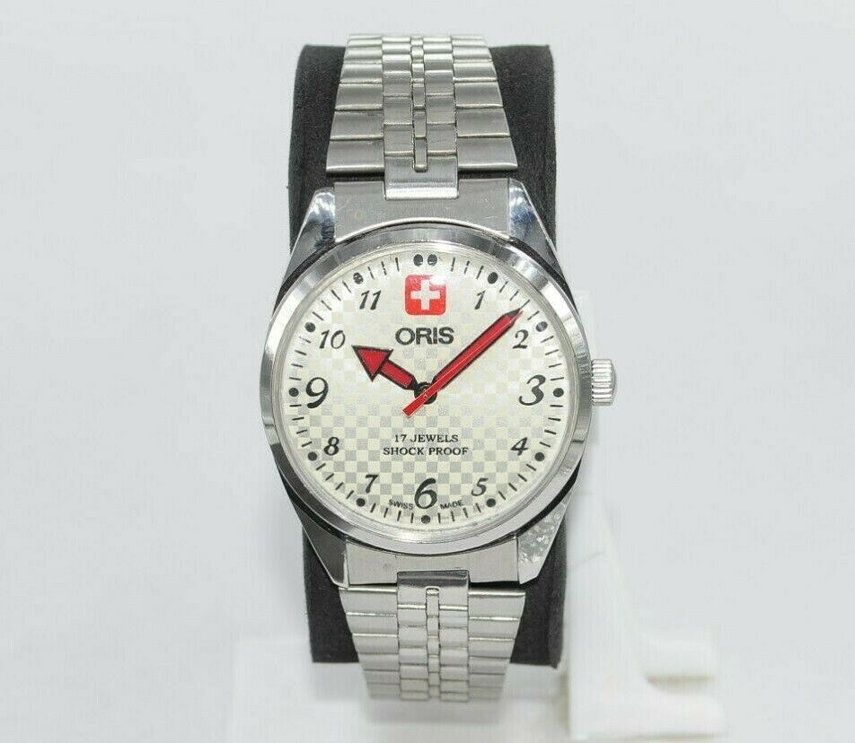

India har hatt sin egen klokke-produksjon ifra kolonitiden. Åpenbart driver noen av disse i dag med produksjon av rene forfalskninger, dvs i hovedsak misbruk av merkevaren/ produsenten sitt navn. Her brukes oftest gamle sveitsiske navn, som Enicar/Racine, Nivada men også merker som fortsatt er i produksjon, teks Oris og Tudor. Felles for alle er skiver og urverk som aldri har vært utenfor "The Jewel of the Crown". Urkasser er og med få unntak produsert ett sted i Asia.
Et "flott" eksemplar ifra Dehli, til salgs på eBay - bilde lånt ifra www.

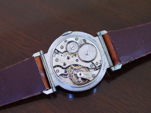

Av en eller annen grunn, så er også Sør-Amerika blitt kjent for å tilby mye ullent av ur, hvor man igjen finner mye på eBay. I motsetning til indiske misbruk av merkevaren, er dette Franken i stor stil eller "juks med skiven". Sistnevnte er noe jeg selv fant, hvor en Zodiac GMT var forfalsket til en Sea Wolf. Det jeg først reagerte på var en blank og åpenbart nymalt-skive. Typisk nok var det et dårlig bilde av urverket, og svært vanskelig å identifisere. Igjen er det ofte vintage ur som beskrives som "ny-overhalt" eller NOS. Fordi det krever en god innsikt for å avsløre hva som er ekte eller ikke, så er det lett å gå i baret. Ofte er prisen en indikasjon på at noe er litt for godt til å være sant.
En påstått nylig overhalt original Ulysse Nardin Calatrava - fra Argentina - bilde lånt ifra www. Ikke lett å se noen inskripsjon på urverket ,neppe tilfeldig .

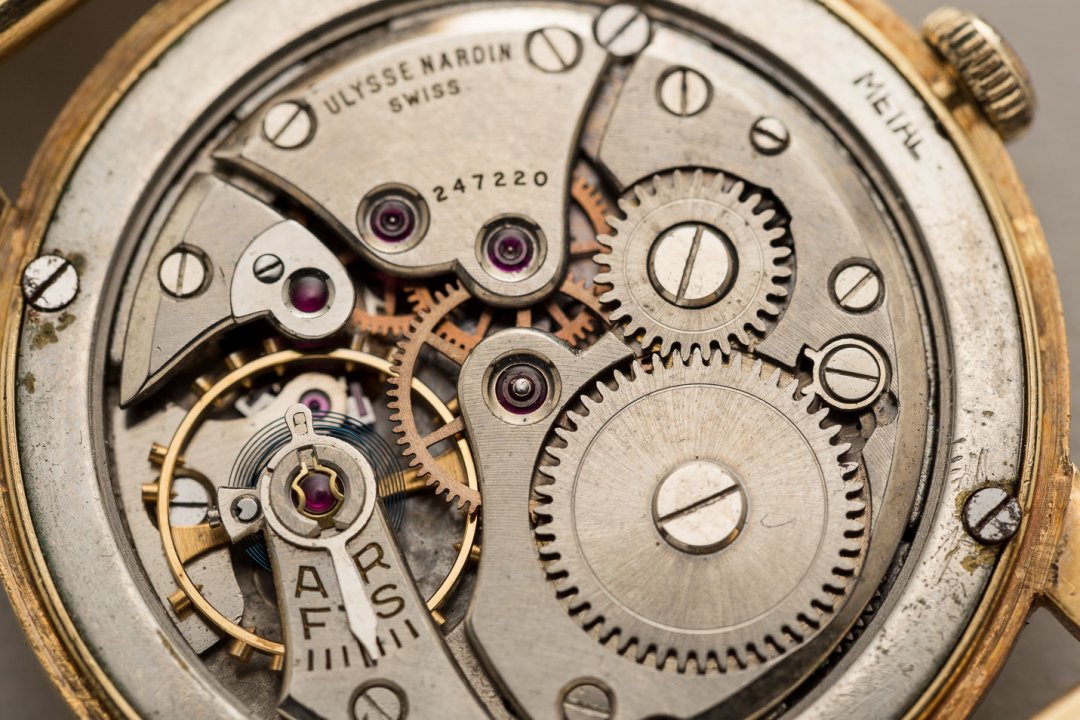

Originalt verk til en Calatrava - bilde lånt ifra www.
Jeg er ikke en ekspert men ville ikke ha tatt sjansen på denne argentineren. De to urverkene er ikke identisk, selv om de begge er angivelig samme type og årsmodell. Den første ligger ute til under 5K - den andre i gull til 45.000.

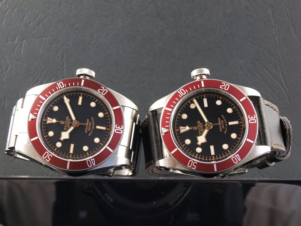

I en artikkel i Time and Tide, et australsk nettsted om ur, blir det redegjort om hva som gjør at en kopi av Tudor Black Bay kan skilles i fra en original. Kort oppsummert legges det ikke all verdens flid i denne forfalskningen - sikkert som følge av verdi og fortjeneste sett opp i mot originalen.
En god ledetråd er alltid å ha en original som referanse. Man ser fort en del forskjeller - men jeg tror mange nok ville ha latt seg lure med et dårlig bilde på teks Finn.no.
Fake til venstre på bildet. Bilde i fra Timeandtidewatches.
Kort oppsummert er dette hva som skiller original i fra forfalskningen.
1. Farge på insert. Originalen har er en "varmere" rødfarge som i lys er jevn.
2. Perlen på insert - markør klokken 12 - er på kopien av typen "dome" og ikke nedfelt og flat som original.
3. Feil farge på skiven - kopien har en sort skive mens originalen har en dyp brun farge som skifter nyanse i lys
4. "Rose logo" på skive og krone, er ikke av samme detaljrikdom som originalen.
5. Det som er lettest å se visuelt, er kvalitet på lume. Forfalskningen har en ujevn og svak lume.
