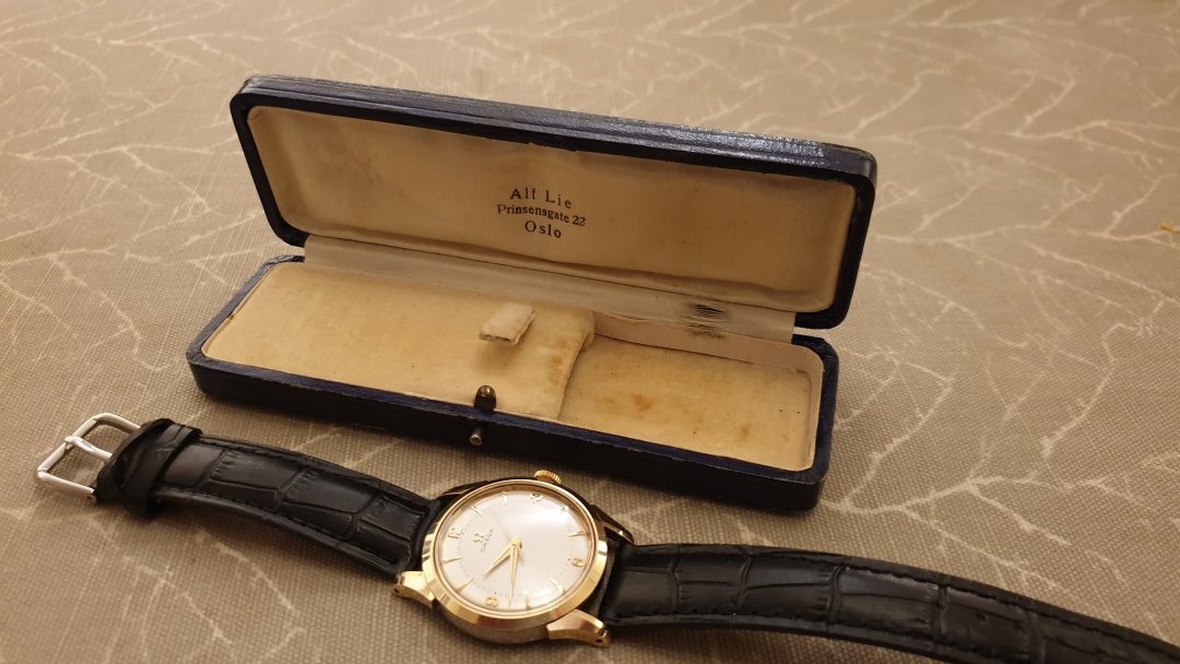

Derfor var det litt artig da jeg besøkte min Far og Mor og Far fortalte at han hadde funnet sin far, min Farfar, sin gamle klokke. Dette var en gammel Omega, men hva kunne min Far fortelle om denne?
Min Far har aldri brukt klokken. Den har nok derfor ligget i en eske på loftet siden Farfar gikk bort. Det var i 1970.
Min Far var usikker på hvor gammel klokken var.
Han mente at Farfar kunne ha kjøpt den til seg selv på sin 50 års dag. Ettersom min Farfar var født i 1897, så vil et datere klokken til å være kjøpt i 1947.
Harde fakta er i alle fall:
* Diameter: 34mm
* Kasse: Stål / Gull kombinasjon
* Nummer/Baklokk: 2735-1SC
* Urverk: Omega Cal 420
* SN: 14238454
* Rem: Krokodille?
Remmen har en gull-spenne med Omega merke. Dette er vel originalrem/spenne. Ville man flyttet over spennen ved et rembytte? Ville man det på 50-60 tallet?
Ut fra dette lurer jeg på om remmen kan være den gamle originale. Litt slitt med noen sømmer som har "røket", ellers pen.
Dette baklokket ser jo litt ekstra "fin" ut. Det er lite tegn til slitasje på kassen. Kan det være at klokken har vært sparsomt brukt til "pent og fest"? Når også remmen ser så pen ut, så kan det styrke denne teorien. (Dette må jeg i så fall finne ut mer om ved å grave hos min Far.)
Klokken går i alle fall imponerende bra. Den ble trukket fredag kveld og pt. (søndag ettermiddag) så går klokken fortsatt og det er mulig (jeg sjekket ikke så nøye), men den kan ha øket tiden litt. Gangreserven er i alle fall 40 timer pluss. Imponerende? Hvis ingen har gitt service på klokken siden 1970?

Meget pen 2735, produsert i tidsrommet 1954-1958, denne som du sier fra 1954. Skal man ta utgangspunkt i andre 50-tallsmodeller, betyr -1 bak 2735 at det er en modell tidlig i serien, og det passer jo bra med et produksjonsår 1954. SC står for "Seconde au Centre", dvs. at sekundviseren er i sentrum og ikke som egen subdial over 6, noe som også var vanlig på den tiden.
Original skive og visere, kasse er riktig for en 2735. Det er ikke en 2667, den hadde en litt annen kasse og ble produsert i 1952, dvs. tidligere enn denne. Ang KO: Jeg har ikke sett mange som har vært merket KO <referansenummer>, oftere at man ser stålvarianter med CK <referansenummer>. Mange gull-på-stål har ikke en slik indikasjon i det hele tatt. Så det tror jeg ikke du skal henge deg opp i. 2735 kom forresten også i stål i følge Omega Vintage Database, men de fleste eksemplarene på nettet er gull på stål sånn som din.
At klokken eventuelt ikke ble solgt i produksjonsåret var vanlig. Ofte kunne det ta noen år før det skjedde, så et salg i Norge i eksempelvis 1957 er ikke utenkelig. For å få en mer konkret produksjonsdato og når den ble shippet til Norge, kan et "extract from the archives" bestilles fra Omega. Ofte en fin dokumentasjon å ha.
Gitt tilstand er en verdivurdering rundt 6-8000 riktig, dog må man være obs på at gull-på-stål ikke er så populært som stål. Men tilstanden her trekker verdivurderingen opp, de kan fort gå for 1500-2000 for eksemplarer som er slitt og/eller skadet. Den burde definitivt få en sjekk og en service, har den vært ubrukt i lang tid.
Sømmen på remmen var dårlig. Dermed hadde den "delt seg".
Jeg hadde liggende en sort skinnrem og satte på denne. De gamle pinnene var marinert med irring. Heldigvis hadde jeg også nye slike liggende.
De gamle pinnene var lengre. De gikk helt ut i lugsene/hornene, og hadde rette "gullfarve". Nå er det noen sorte hull i luggsene. På ene pinnen hadde også "piggen" løsnet fra røret. Det hele står i spenn mot luggsene. Det er ikke kritisk, men alt er for sikkerhets skyld spart i en pose. Den gamle remmen har også Omega-merke på spennen. Derfor er det også hyggelig å spare de gamle delene.
Klokken endrer seg ganske mye med en sort rem.

Så har jeg besøkt min Far og fått noen flere svar.
Jo, Farfar brukte klokken lite. Derfor var det originalremmen på klokken og den har (nok) ikke fått service i min Farfar sitt eie. Det betyr at det nå er 60 år gammel olje.... (Jeg får ordne med service....)
Alf Lie var en urmaker/butikk som Farfar brukte. Derfor var min Far sikker på at dette var boksen Farfar hadde fått klokken i.
Nå er det nesten samme innhold....
OK. Remmen er av nyere dato. Den gamle ligger i en pose sammen med de originale pinnene som stikker litt lenger ut og har "gull-tapper" for å matche hornene/lugs.
Boksen er ganske pen. Etter 63 år så er det ikke mye slitasje.
Selv ikke inne i boksen.
Klokken ligger fint også i dag.
Med tanke på hvor lite denne klokken har blitt brukt opp gjennom tiden, så føler jeg det nesten litt galt å bruke den så mye.... Det er jo ikke riper på glasset en gang.
Den fortjener en service, og det var min Far enig i.
(Med mindre original olje har verdi for hardbarka vingate-folk?)
8- )
Jeg har snakket med han flinke urmaker en Her, og han kan ta den i februar. Med tanke på gammel olje så lar jeg den ligge litt i ro fremover.
Men jeg liker klokken.
