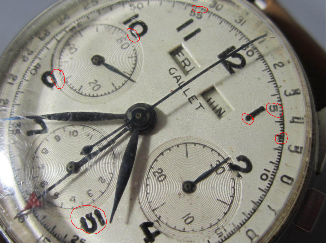

Uten at jeg har noen videre kompetanse på merket, ser det ihvertfall for meg ut som en ganske åpenbar re-dial. Og ikke av det mest elegante slaget er jeg redd. Her ville jeg faktisk vurdert å fått pusset opp skiven skikkelig i forbindelse med service. Den blir kanskje ikke original, men jeg tror den vil bli bedre enn den er nå. Om jeg er helt på bærtur her får heller noen arrestere meg.

Det er flere som utfører dette internasjonalt, de siste årene er det kommet (skremmende) gode redials fra Korea bl.a. Her har OP en jobb å gjøre selv. Jeg er som @acnorway temmelig overbevist om at dette er en redial - og ikke særlig god en, på et slikt ur er det verdt å få dette gjort, da den likevel ikke er original.
Dersom det er redial kan jeg iallfall trolig kreve å få noe penger igjen, ettersom annonsen påstår det er original skive, og selger har 100% på feedback så langt. Det sagt har jeg lyst til å være litt optimistisk og si at noe av det dårlige inntrykket kan forsvinne dersom man zoomer inn på bildene og oppdager at en del av "feilene" man ser kan skyldes mye riper og uregelmessigheter i glasset. Det sagt så blir jeg selvsagt litt usikker når dere begge sier det er redial. Ellers en annen ting som kan tale positivt, er at det virker til at alle viserene er de originale litt blåaktige viserene som flere Gallet fra den tiden hadde. Hva skulle årsaken til å rediale en sånn klokke være? Og er det gjort kan det se ut til at det er veldig lenge siden i så tilfelle?

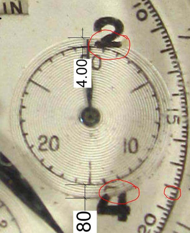

Jeg ser forbi ujevnhetene i glasset når jeg påstår at det er en re-dial. Den meningen er i hovedsak basert på at markørene på sub-dials ikke er malt helt ut i kanten på området med sirkulært mønster + at timemarkørene er malt godt inn på de ulike sub-dials. Se for eksempel 2-talllet på bildet under (mens det f.eks. ikke er tilfellet med 8-tallet. 10-tallet er malt litt ned på sub-dial, men ikke i samme grad som 2-tallet). I tillegg virker det meste ganske unøyaktig gjennomført.
Ser du nøye etter kan du forøvrig også se at den malte sirkelen i alle sub-dials ikke er sentrert i forhold til det sirkulære mønsteret.
Edit:
Her er et eksempel med forholdstall (ingen benevning).

Den du har er en Multi-chron Calendar (day-date) med Valjoux 72C, tilstanden er ganske begredelig, og er som det blir nevnt ovenfor en re-dial. Her trengs en full oppussing, kassen ser ikke bra ut den heller. Men slik jeg ser det, er det verdt det. Din variant som ble produsert i perioden 46-55 går fort for rundt USD 4-5000 i original og mint tilstand. Så å spandere en USD 1000-1500 på din vil etter mitt syn være innafor.
