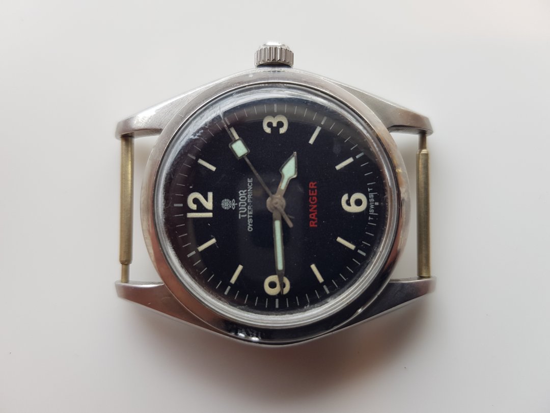

Noen som er ekspert på denne gammle klokken? Tudor Ranger Manuelt opptrekk
Lurer på hvor gammel den kan være
Mener denne er omtalt tidligere her.
Da var det kommentert at den neppe er over året gammel.
(Les: Bygget av deler samlet sammen fra et gulv. Dette er ingen Tudor).

Hei @snømann
Jeg er ikke ekspert, men tittet på vintage Tudor Ranger, for en tid tilbake.
Når det gjelder din utgave, så har det absolutt intet som en ekte Ranger skal ha. Den ligner såvidt på en ref 7995, men urverk, skive, visere og kasse stemmer ikke.
Ranger kom med såvidt jeg vet bare med automatisk urverk - bla ETA 2483. Skiven med Tudor rose, skal ha skrift med "Ranger" og "self-winding" i samme farge som logo. Self-winding i bue under - "smily"
Viserene ligner litt, men har feil farge på lume og timeviser har et større felt m lume enn originalen. Sekundviser er også for stor. Originalen har visere i samme farge som siffer og timemarkører.
Hornene på kassen ser slankere ut enn originalen. Original urkasse var forøvrig på 34mm Ø. Baklokket har inskripsjon med "Montres Tudor S.A. Geneva Switzerland".
Originalen hadde stållenke med ref 7835.
Konsensus på www er at alle "red Rangers" er tvilsomme. Det er ettersigende en variant, ref 9050, som ble levert i et mindre antall på 80-tallet, som originalt hadde Ranger skrevet i rødt, men dette er ikke verifisert. Forøvrig med Tudor skjoldet og ikke rosen.
Det som er helt sikkert er at et stort antall fakes har kommet i oppløp, med opprinnelse i fra Vietnam. Disse er satt sammen av ulike deler, med kinesisk urverk - kopier av ETA.
Dersom du får åpnet uret, vil du fort få svar på om noe av dette likevel skulle være originalt. Dessverre tyder alt på at dette er en forfalskning.
