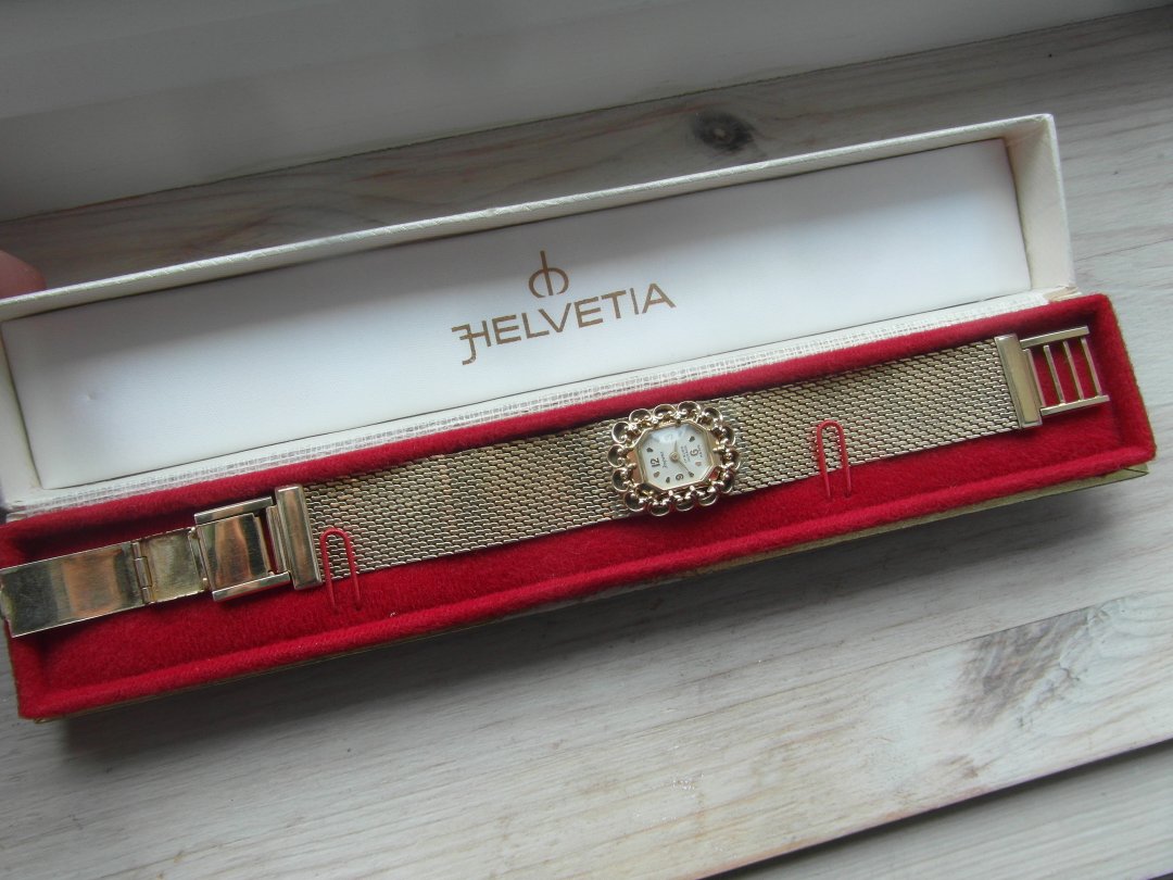

Driver og rydder i skuffer og skap. Denne klokken, som jeg mener var min farmors, dukket opp. Antar at den er fra 1960/70-tallet.
Kan noen si meg om den har nogen verdi utover den sentimentale?
M.v.h. Bjarne

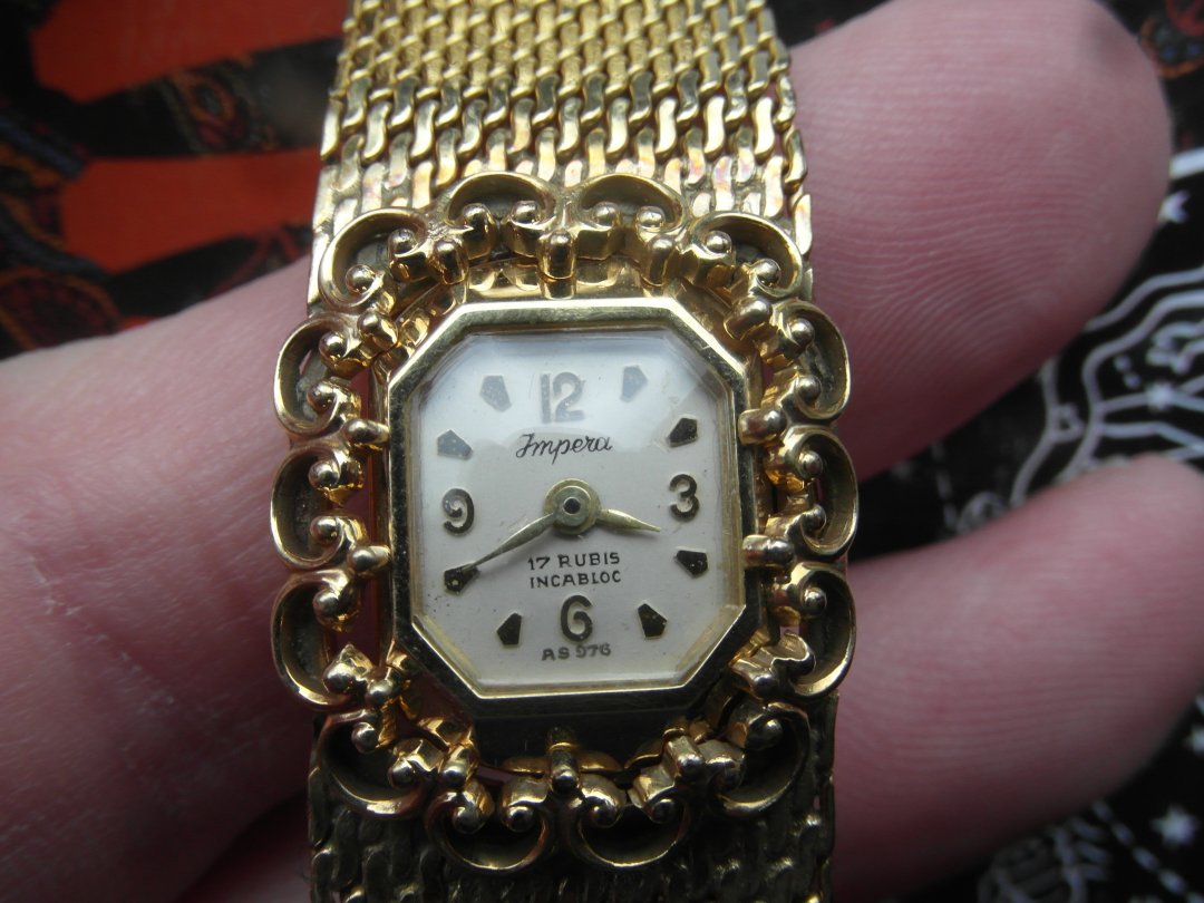

Impera var et varemerke registrert i 1955 av Franz Schnurr i Pforzheim, Tyskland. Den har indikasjon på urskiven AS 976, dette er sannsynligvis det sveitsiske urverket Adolph Schild 976. Om du kan åpne baklokket eller får en urmaker til å gjøre det kan du sammenligne med linken under. Om der ikke er noen stempel for gull har den nær ingen salgsverdi. Ta vare på din farmor sin klokke.

Tusen takk for svar. Jeg klarer ikke å åpne baklokket, så det får evnt. en urmaker gjøre. Klokken skal uansett taes vare på.
