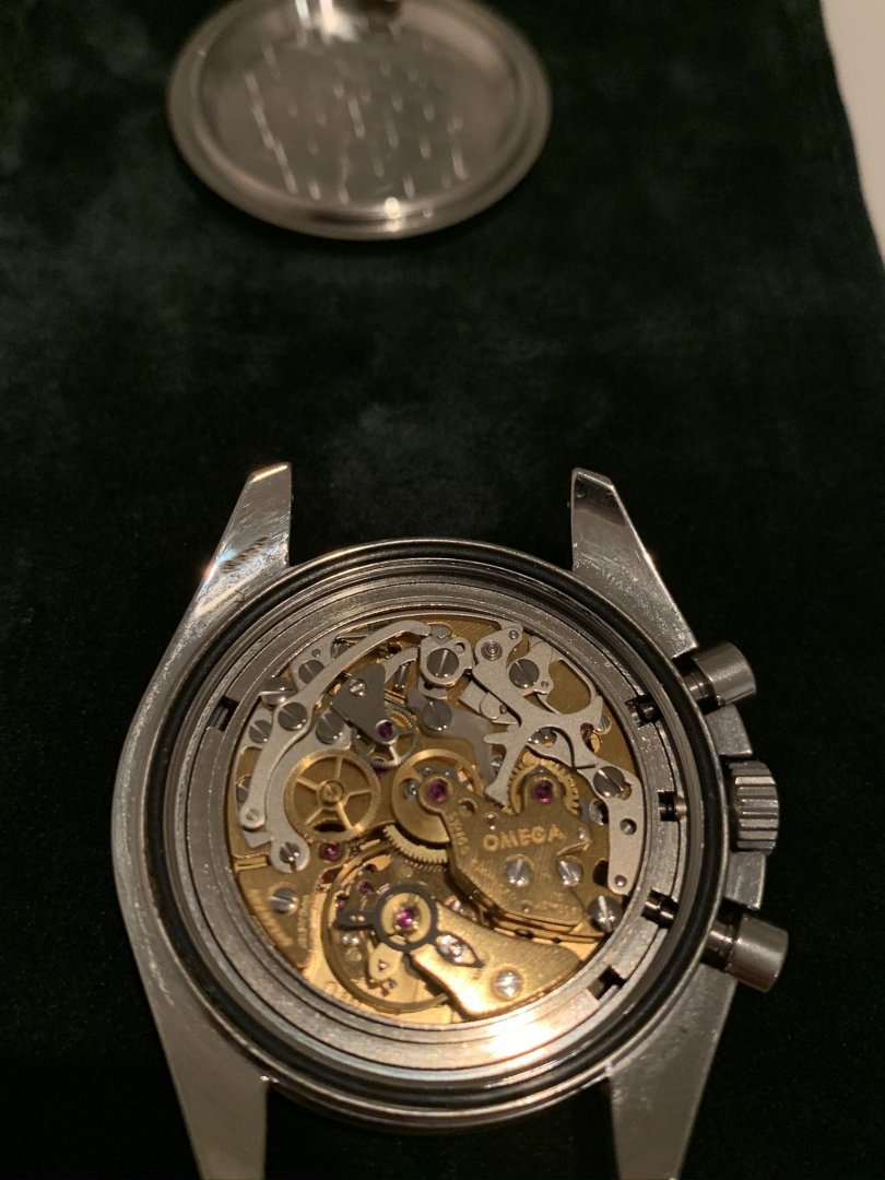

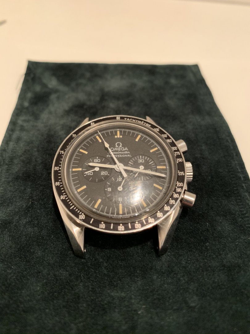

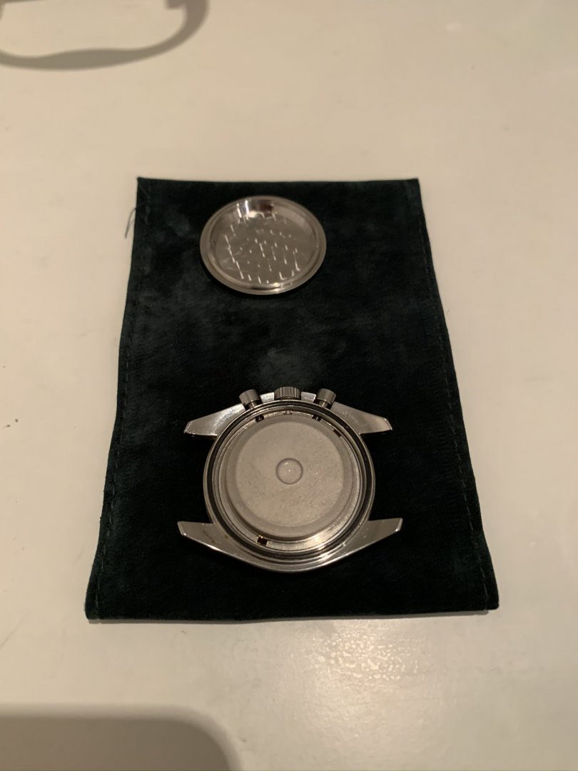

Er i eie av en Omega Speedmaster Pro moonwatch, serienr 4834**** som tilsier 1984. Er det noen grunn til å tro denne ikke er ekte?
Jeg er ingen Omega-ekspert, men for meg ser den veldig ekte ut, det er bare at tilstanden er såpass imponerende mtp at klokken nærmer seg 40 år. For meg ser den tilnærmet upolert ut og bezel er i veldig god stand. Ser at samme modell ligger til ca 40k på Chrono, men hva slags verdi kan jeg forvente? Har watch only, ukjent service.

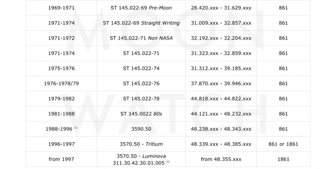

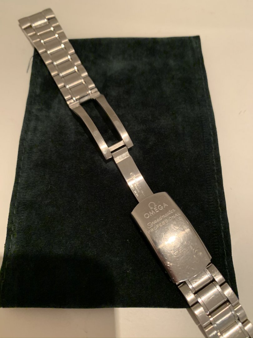

96/97 stemmer nok mer overens med klokken din. S`en i "Speedmaster" er av den nye typen. Mener denne kom rundt 89-90
Fargen på urverket (gull) kom rundt 91 og 1498-lenken (eller 1499) kom vel i 96.
Reaksjoner: audun3
Takk for linken, hvis jeg husker serienr riktig har jeg en ‘96 med tritium i stedet for luminova, som også forklarer hvorfor den er så patinert til å være så ung. Har det noen impact på pris?
