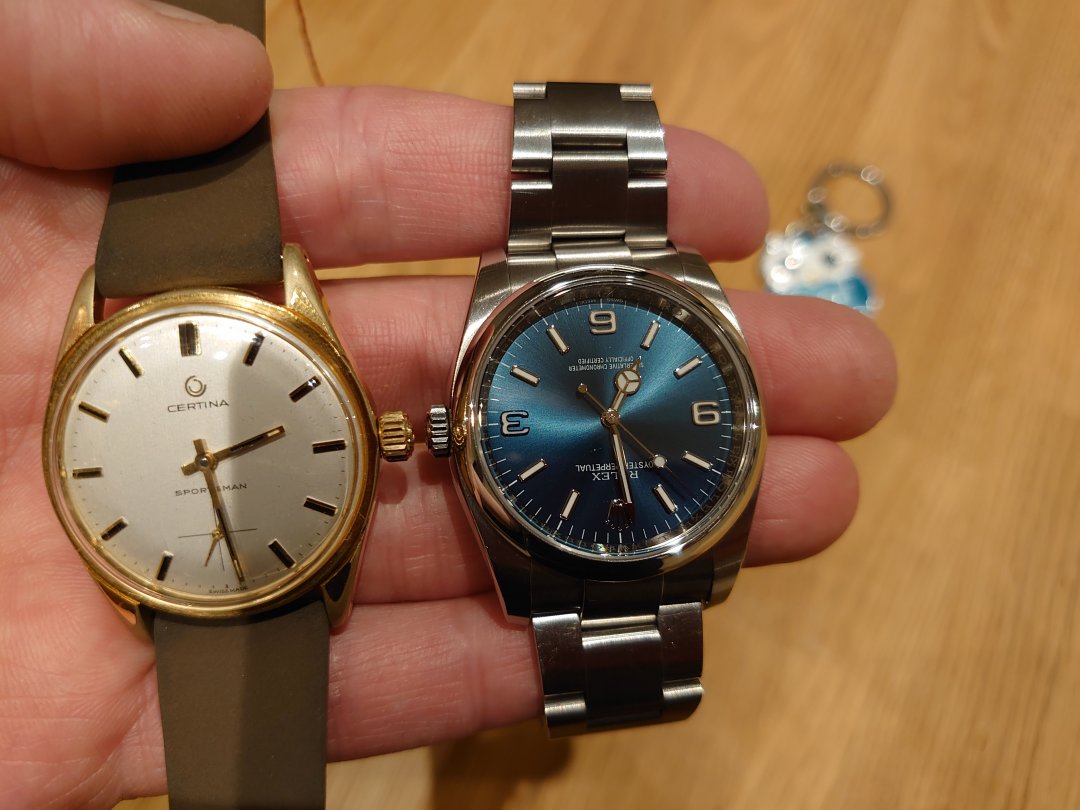

Hei. Er det noen som vet hvor jeg kan finne krone til min gamle Certina? Den som står der nå er så liten at den er vanskelig å trekke. Kronen skal være forgylt men stål går helt fint det å :)
Modelnummer 7006.211

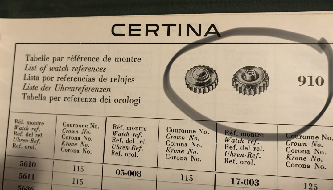

Jeg fant en gammel Certina katalog blant alt skrotet mitt :) den ser ut til å dekke fram til 1970. Her finner jeg ikke referanse nummeret ditt. Referansenummer pleier å være på to-tre siffer (eks. 70-004), men det er også andre varianter med rene 4 eller 5 siffer. Referansenummer står gjerne på baklokket sammen med et serienummer.
For bestilling står det at du må oppgi: type krone, type diameter krone og kronehals, metall/farge.
Eks. 910 40 01 vanntettkrone, type diameter, stål
Når det gjelder gjenger på opptrekksaksel så er den avhengig av urverk (kaliber) Standard er 0,90. Men noen urverk har andre gjenger som 1,10 1,20 eller 1,50

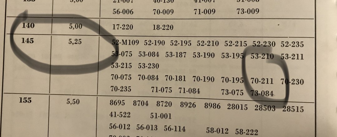

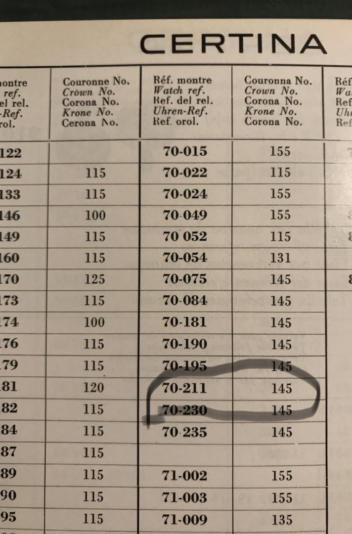

Tror jeg fant ut av Certina katalogen:
Ref: 7006 211 er 70-211 i katalogen.
Du skal da ha: 910 145 06:
910 vanntett krone
145 type no, (diameter krone og kassehals)
06 gullduble 10 micro (gult gull)
Diameter skal være 5,25mm totalt, det står ikke diameter på kassehalsen til denne type krone i katalogen, men er gitt av type (2,5 eller 2,0 mm sannsynlig). Standard 0,90 gjenger.
