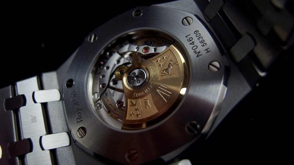

Baksiden
Som nevnt tidligere så er det egentlig ikke så mye poeng i å se etter de små detaljene. Det som er fint med disse klokkene er at de har innsyn til urverket. Alle og enhver klarer å ta et bilde av baksiden av klokken, og i dette tilfellet vil jeg si at det nærmest er obligatorisk i en salgsannonse. På dette siste punktet lar jeg bildene snakke for seg selv.
Falsk:
Ekte:
