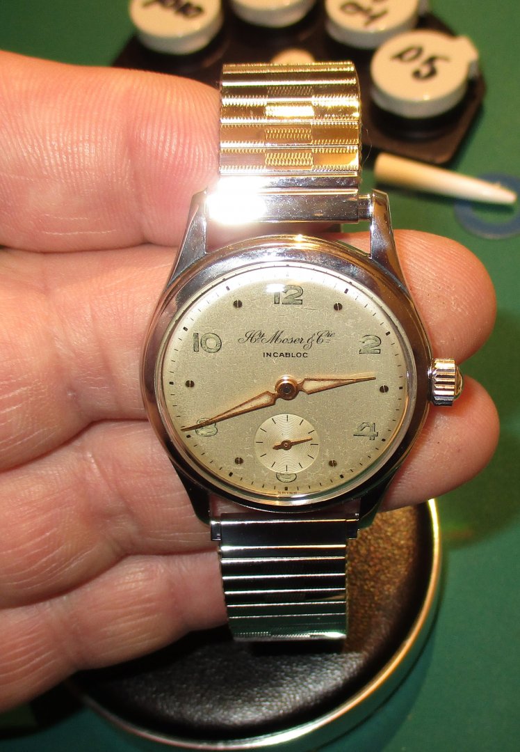

Hy Moser & Cie med ETA1120 , enda ett prosjekt :p

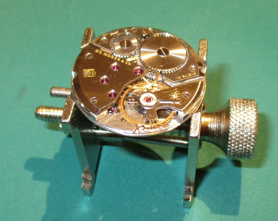

Denne hadde ett bøyd reimfeste og den stoppet etter noen sekunder.
Mulig å trekke opp men føltes rar.
Tung å stille.
Noe stekt skive , eller tropical skive:D:D
Lume er hel og pen men lyser ikke.

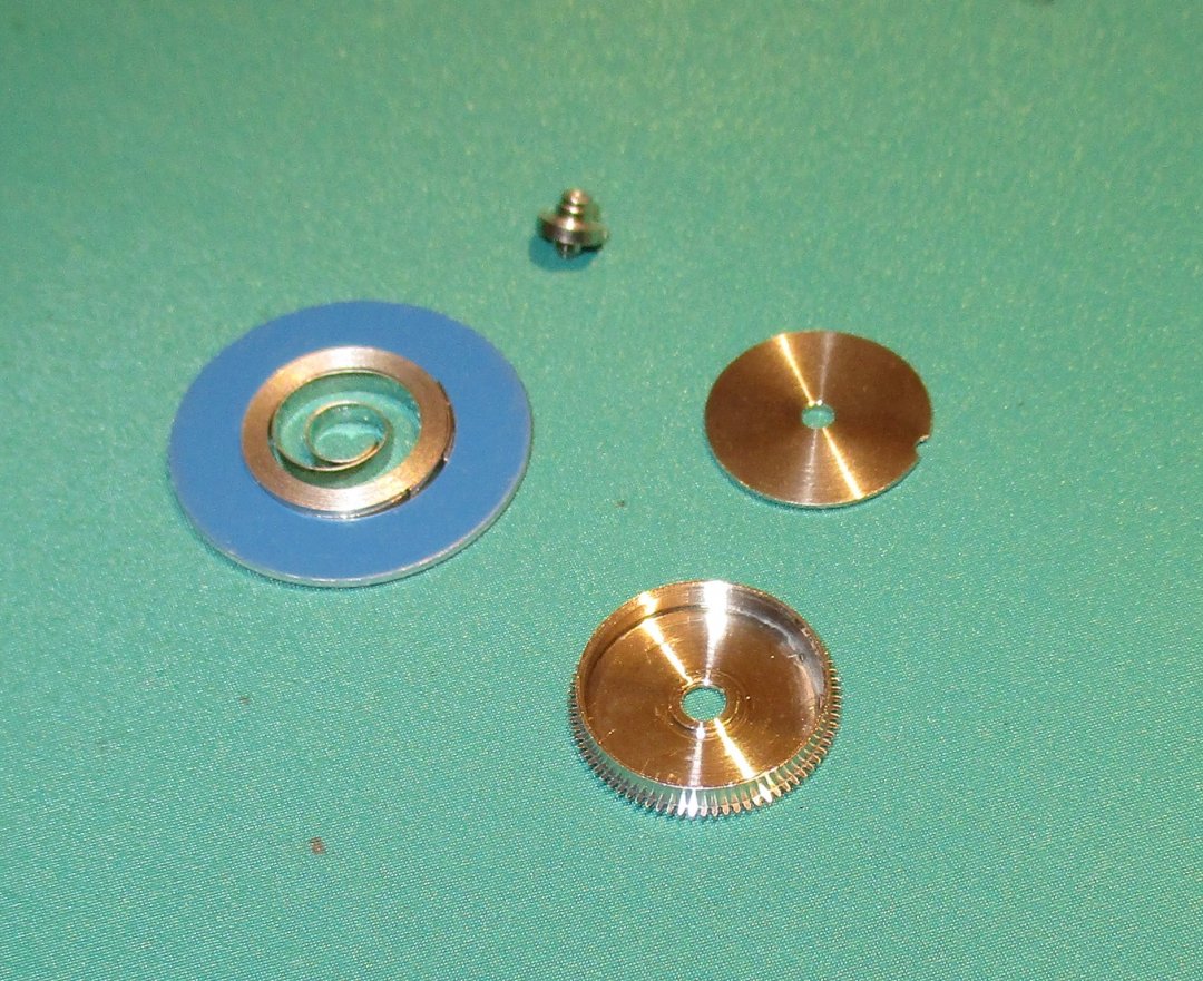

Har funnet tykk størknet olje i hele verket ,nesten som bek ,og brukket hovedfjær.
Ut over det ser det greit ut.
Kassa har jeg retta , og polert forsiktig så den ikke ser ny ut.
Det ene festet var ca. 2mm lavere enn de andre.
Og nytt glass likt det originale , eller i all fall likt det som sto i....
