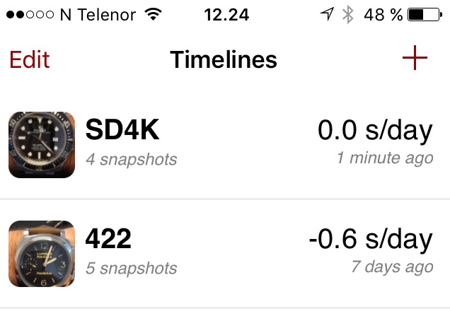

Rimelig fornøyd med resultatene fra Twixt appen;
Reaksjoner: Gubben11
Bruker Twixt selv. 1521 resultatet er målt over 1 måneds tid eller så, mens Helson ble målt i en ukes tid. Ganske greit for ETA2824-2 og Miyota 9015 :cool:
Bruker selv WatchCheck (dog i mindre grad enn tidligere, da ved kjøp og sjekk av urets tillstand bruker jeg nå timegrapher). Her er noen resultater fra tidligere og nåværende ur (s/d):
14060M -5s/d
116500 +0,2
Nomos Zurich -0,5
16610LV +4
16710 -28 (før service, ikke målt etter)
5513 +3
IWC 3714 -2
114060 +0,3
116710BLNR +0,4
Railmaster +5
Viktig å presisere generelt at tall må tas med en klype salt, det er feilmargin, spesielt om målinger er korte, målinger blir forskjellige avhengig av hvordan klokken har blitt brukt og lagret (hvilken posisjon den ligger, om den er i winder) osv.
