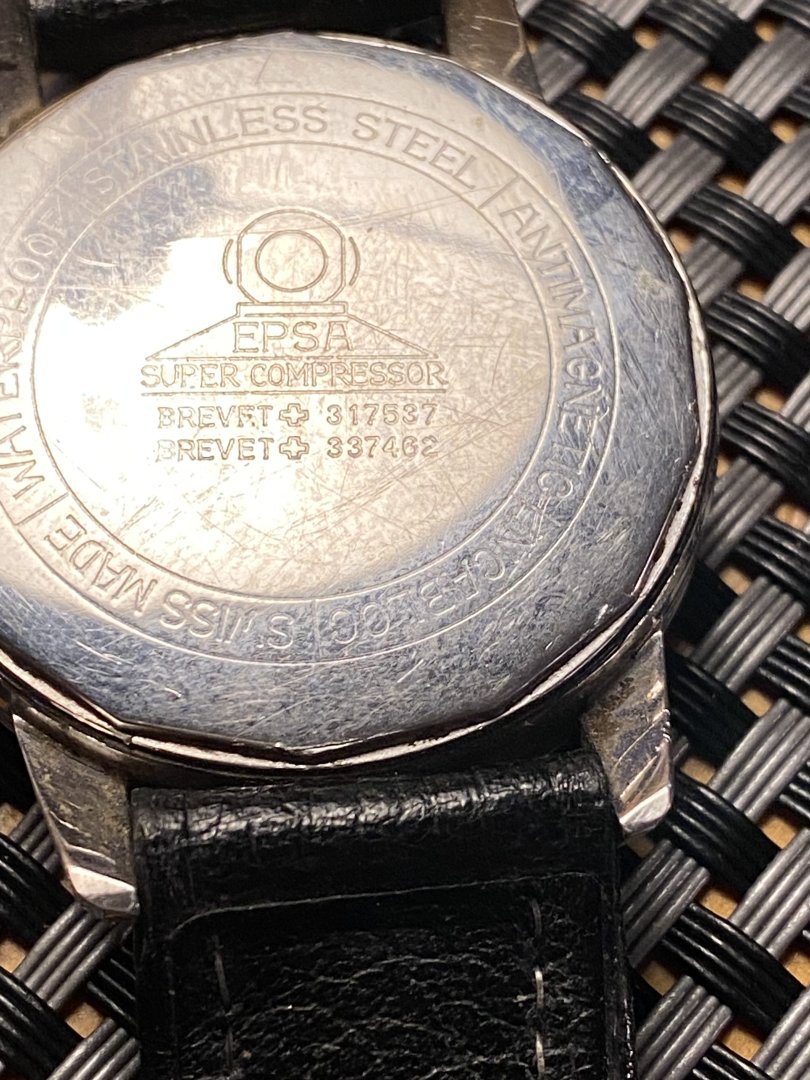

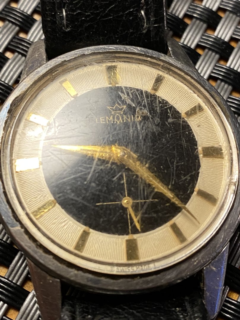

Er det noen som vet noe om denne?
    186,5 KB · Visninger: 0
    209,4 KB · Visninger: 0
Reaksjoner: Grendel
Du har en såkalt Lemania «super compressor» med
sannsynligvis cal. 3000 som drivkraft. Tøff klokke, fortjener
en skikkelig polering av plexiglasset.
Reaksjoner: Grendel
Urverk og kasse har ofte ulike produksjonsårstall. Skulle du støte på noe slikt, så er det normalt. Kasse og urverk kom fra ulike produksjonslinjer (selvfølgelig).
Du bør ta den med til en urmaker og få tatt service på den. Her har du en fin klokke.
8
Reaksjoner: Optimist67
Flott og ettertraktet EPSA Super Compressor Lemania.
Urverk er et kaliber 3000 (in-house Lemania). Disse er tidlige "dykkerur" produsert tidlig til midt på 60-tallet.
En kunne få disse med et utall skive/viser kombinasjoner, inkludert en 24-timers variant.
Skiven på uret ditt er en flott strukturert utgave.

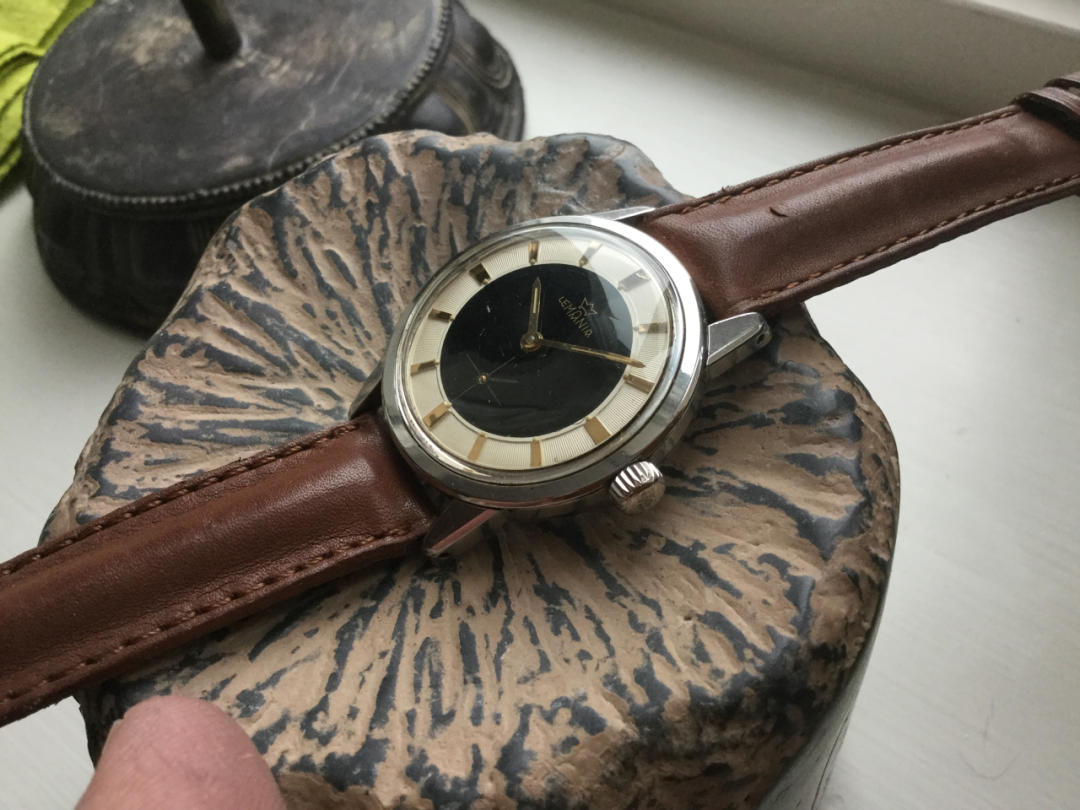

Har selv en som ligner din (andre visere):
Reaksjoner: Grendel og Optimist67
