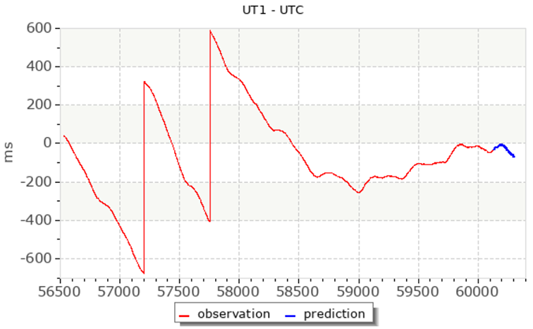

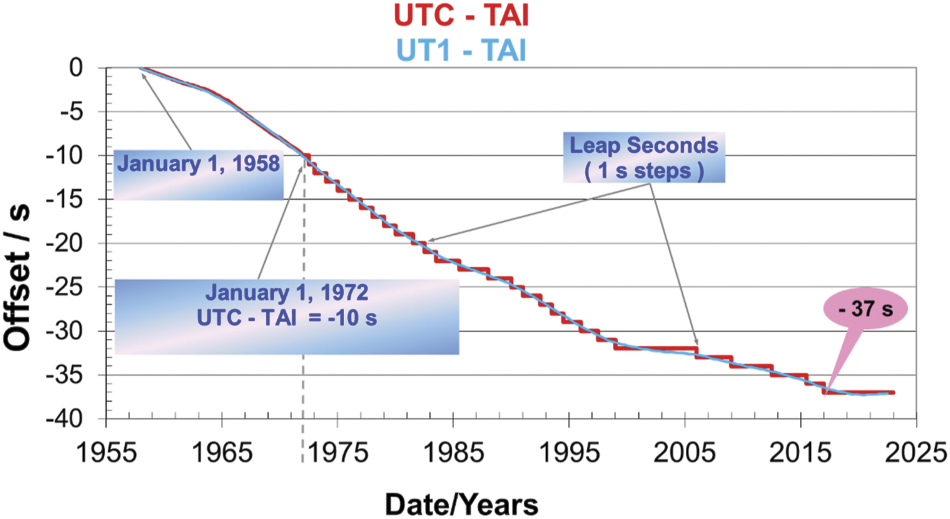

Systemet med skuddsekunder som ble innført i 1972, er nå oppe til vurdering siden det ikke oppfyller dagens behov for en tidsreferanse som er "monotonic, smoothly varying, and single valued".
Trenden med økende rotasjonstid for jorda kan være i ferd må å snu, slik at det etter hvert kan bli behov for negative skuddsekunder. Dagens definisjon av UTC tar høyde for det, slik at differansen mellom UTC og UT1 (astronomisk tid) kan være inntil +/- 0.9 s, men det finnes ingen internasjonal standard for implementering av skuddsekunder i dagens IT-systemer, og noen av dem vil ikke takle negative skuddsekunder.
Differansen mellom UTC, som følger jordrotasjonen (+/- 0.9 s) og internasjonal atomtid, som er en mer stabil tidsreferanse.

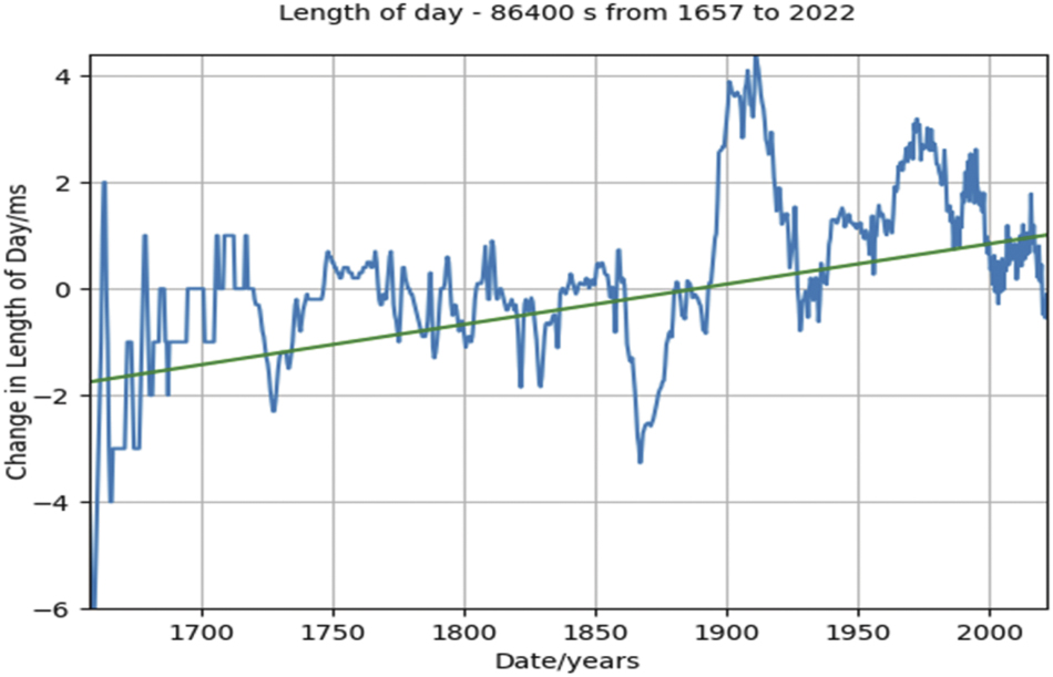

Figurene er tatt fra denne artikkelen, for de som vil nerde mer:
Towards a consensus on a continuous coordinated universal time
Establishment of a CCTF Task Group to address progress towards a continuous UTC
The offset between the Earth rotation (UT1) and the Coordinated Universal Time (UTC) over the past 10 years. When this quantity approaches 0.6 s, a leap second is inserted (vertical line). The previous leap second was applied in 2016. In the last three years the Earth has stopped decelerating and has started rotating faster. If this trend continues for the next 10 years, the need would arise to remove one second, instead of adding one. This has never been the case before and has never been tested. It is of concern due to potential system failures that could be caused by an incorrect application.
"In the last three years the Earth has stopped decelerating and has started rotating faster."
