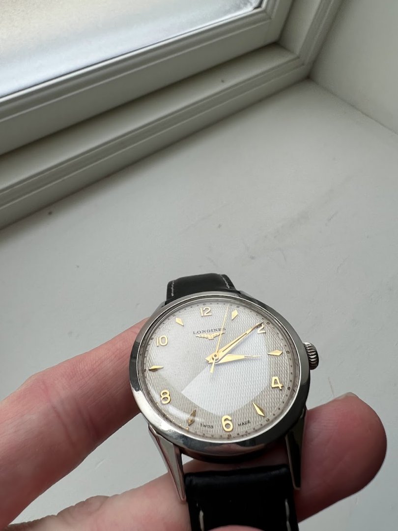

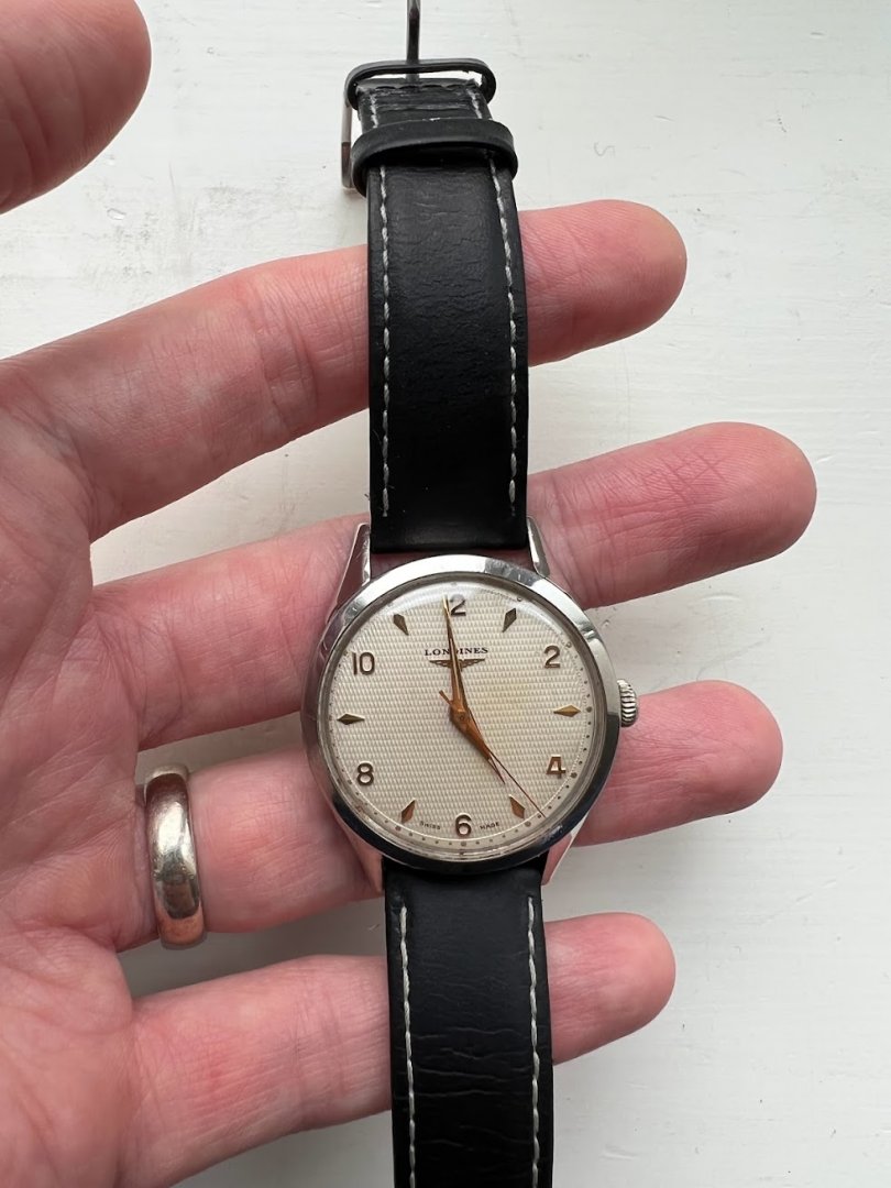

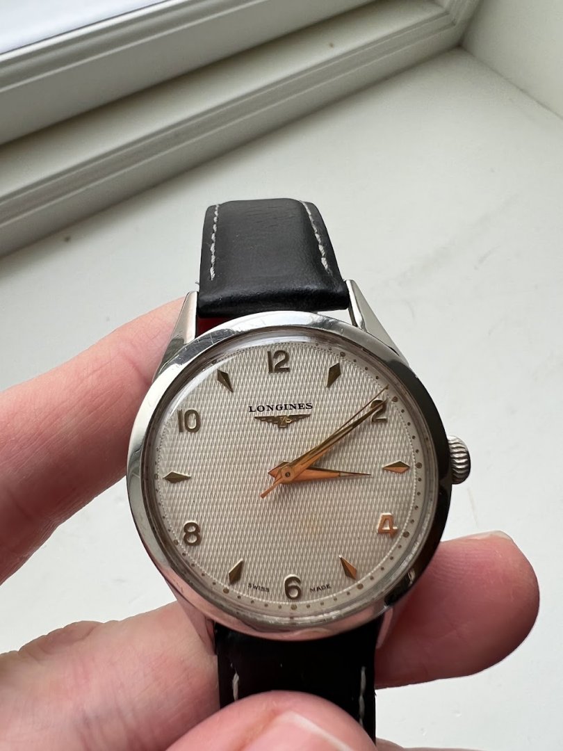

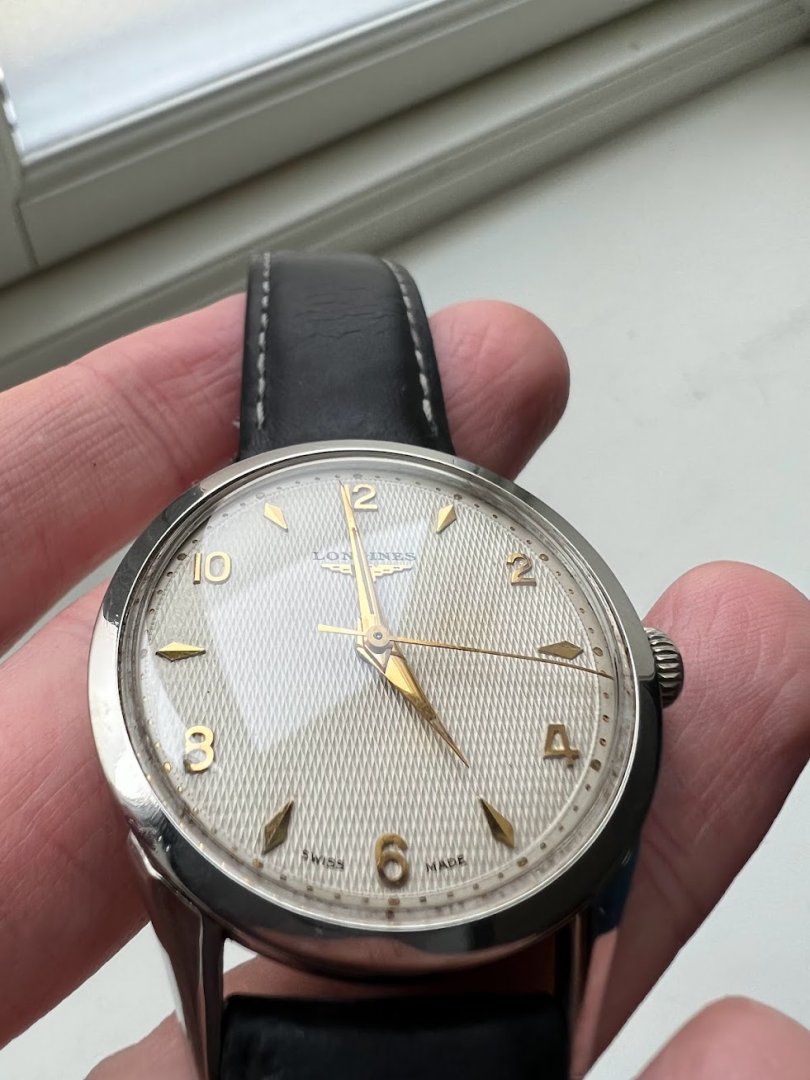

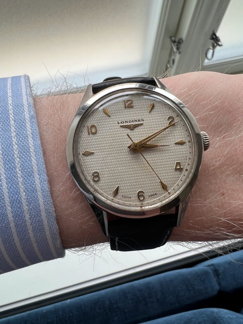

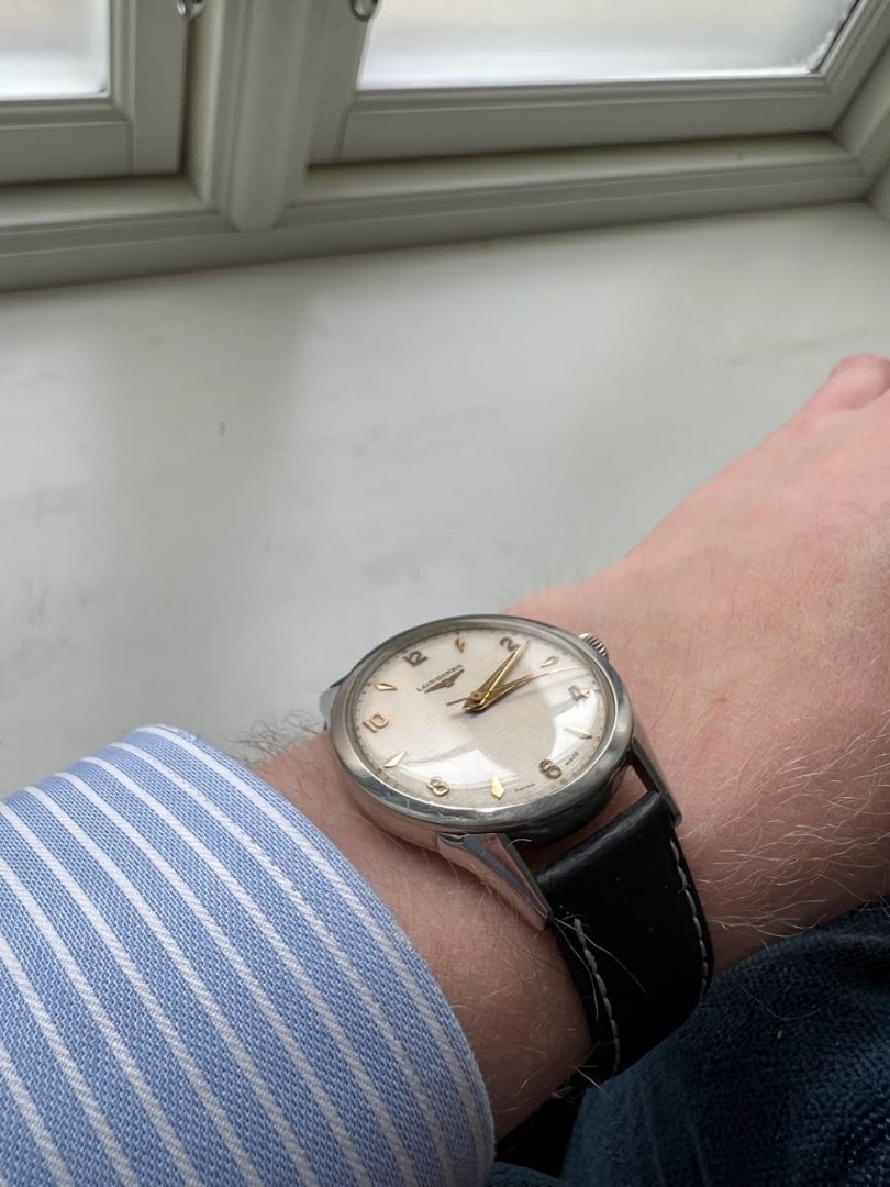

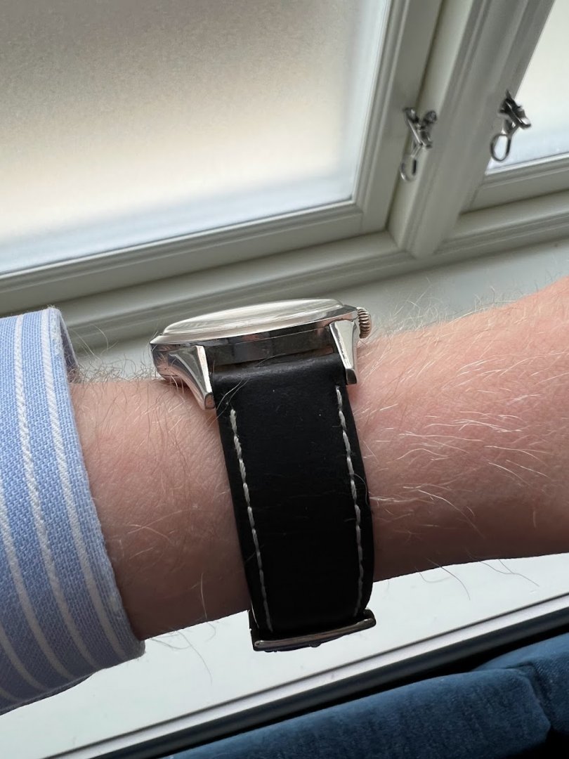

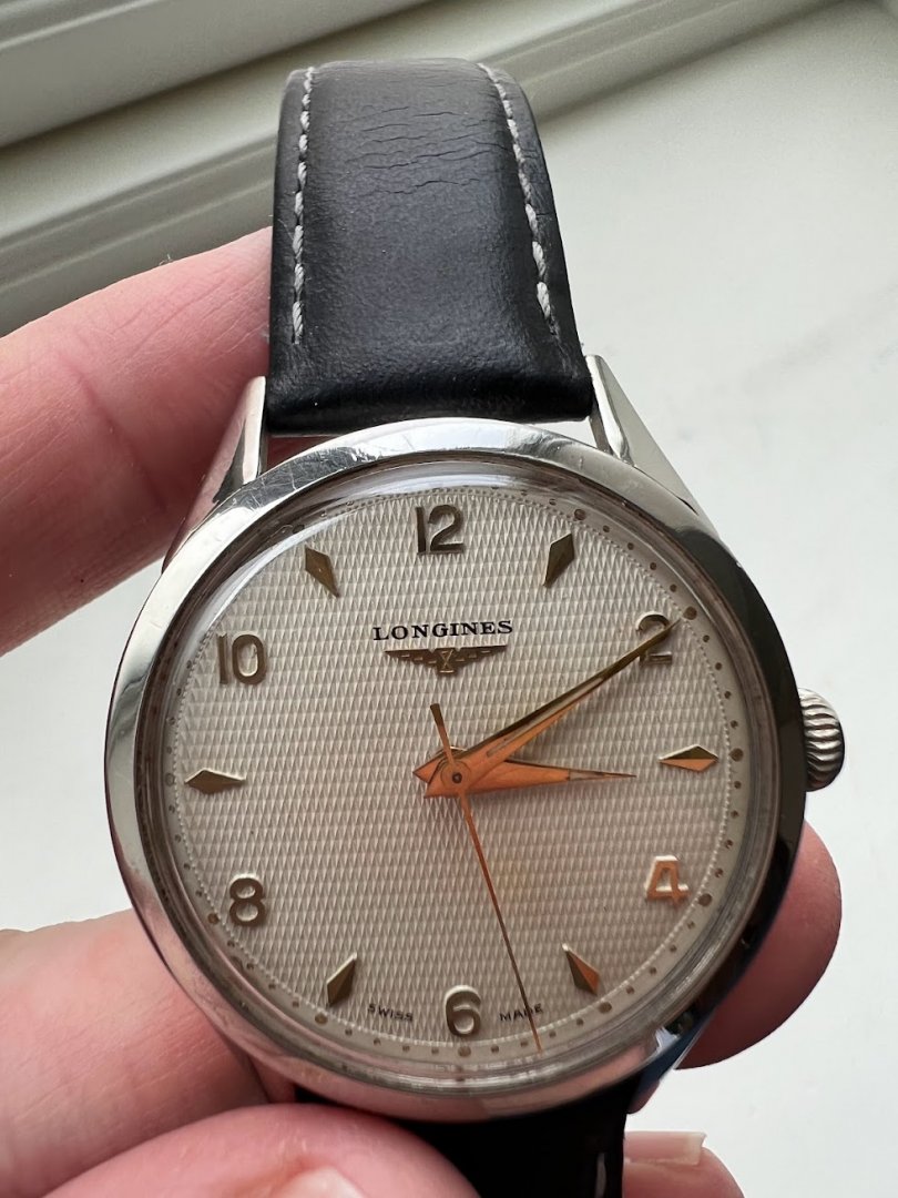

Unik, vakker Longines klokke fra c. 1952 kjøpt i 2015 fra Urmaker Erik Sutterud & Cie. - Klokkeverksted i Oslo. Også vedlikeholdt av ham.
Størrelse 35 mm, stål m/ gull klokkehender.
Sjelden guilloché urskive, veldig pent og i bra tilstand.

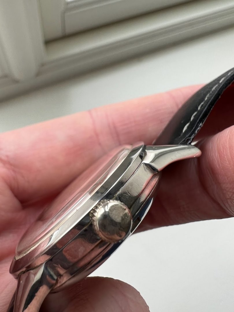

Noen mindre bittesmå riper på glasset og kronet.

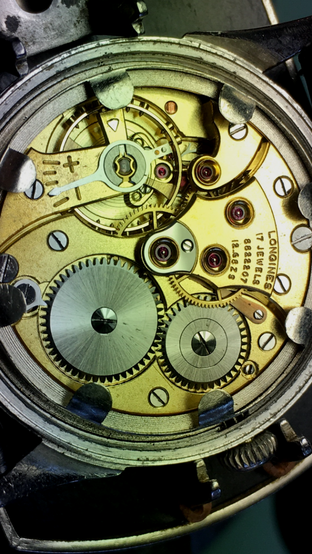

Velkjent høykvalitets kaliber 12.68ZS, 17 jewels. Se https://www.briljantwatches.com/en/articles/read/?dcm=27 og https://mitka.co.uk/2021/11/05/longines-calibre-12-68z-review/
Klokken går veldig bra.

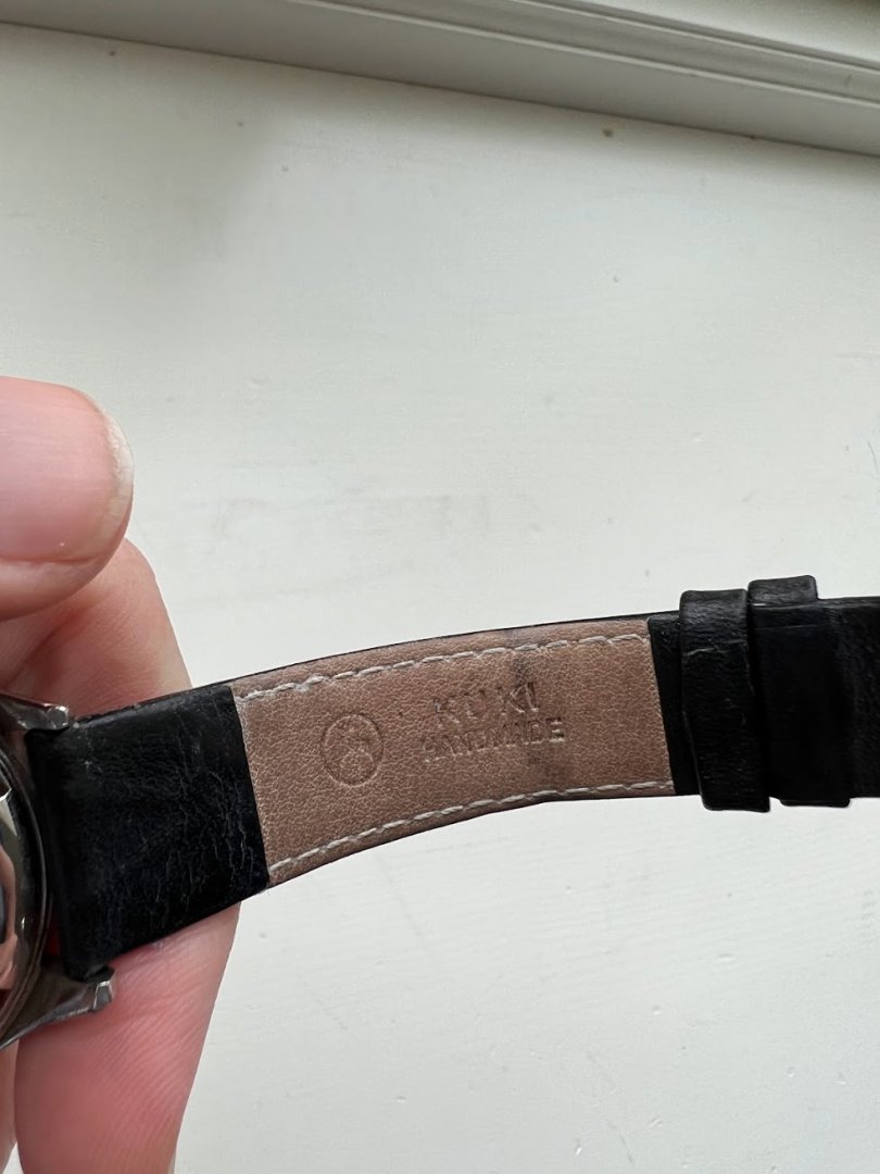

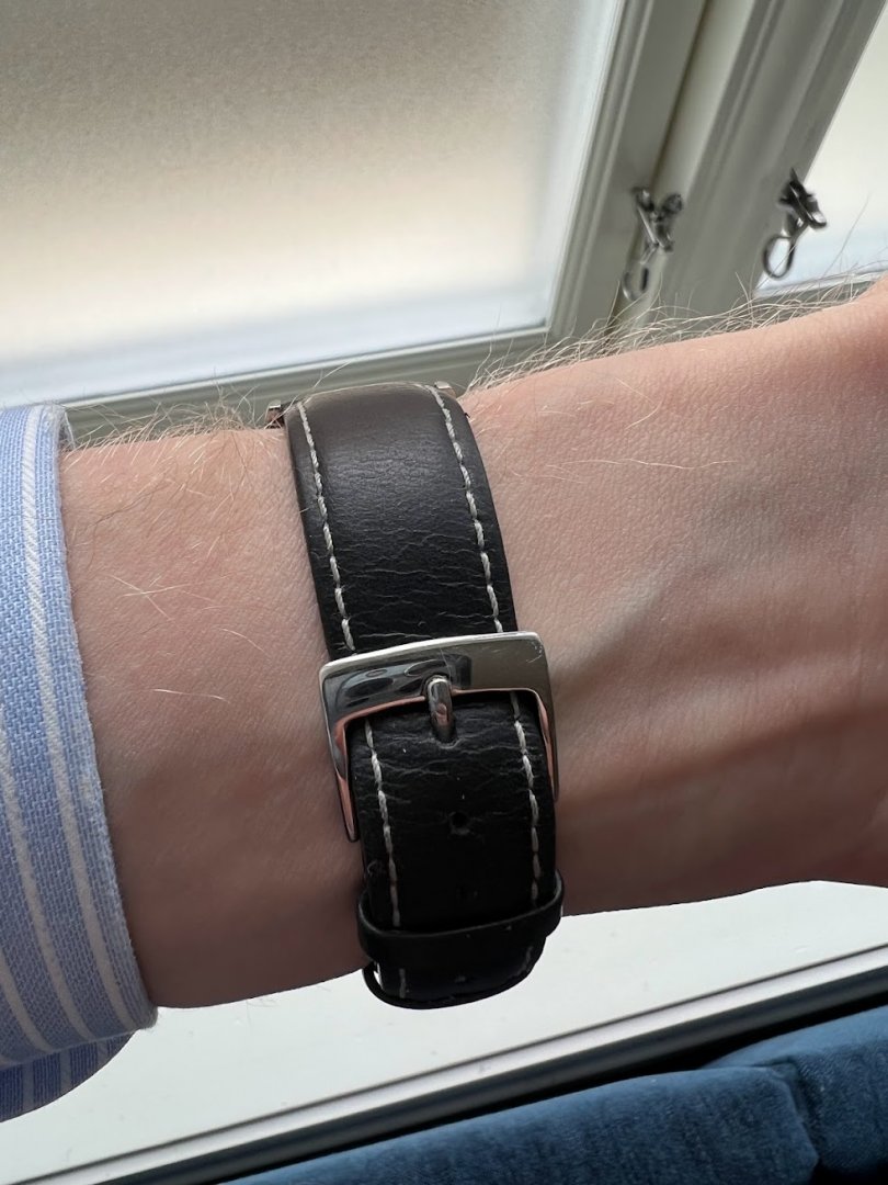

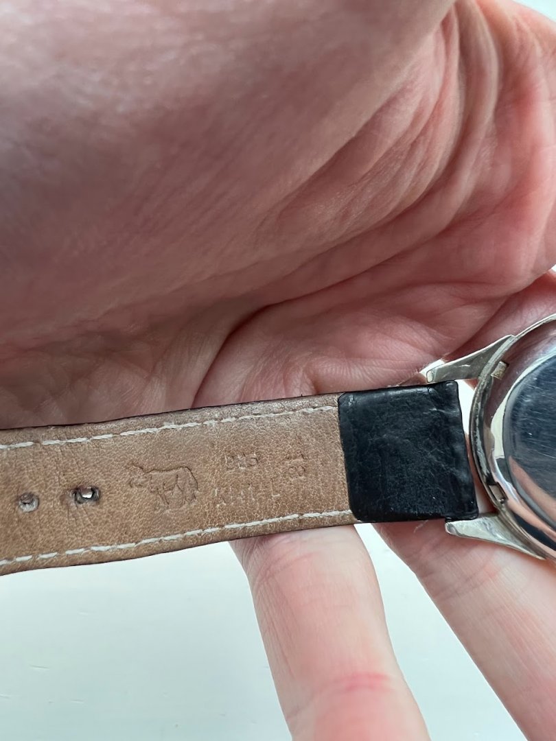

Lite brukt "vintage" klokkereim fra Kuki er inkludert.

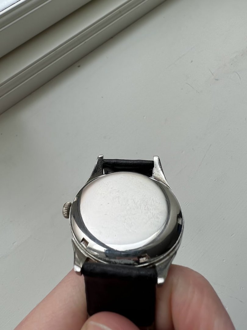

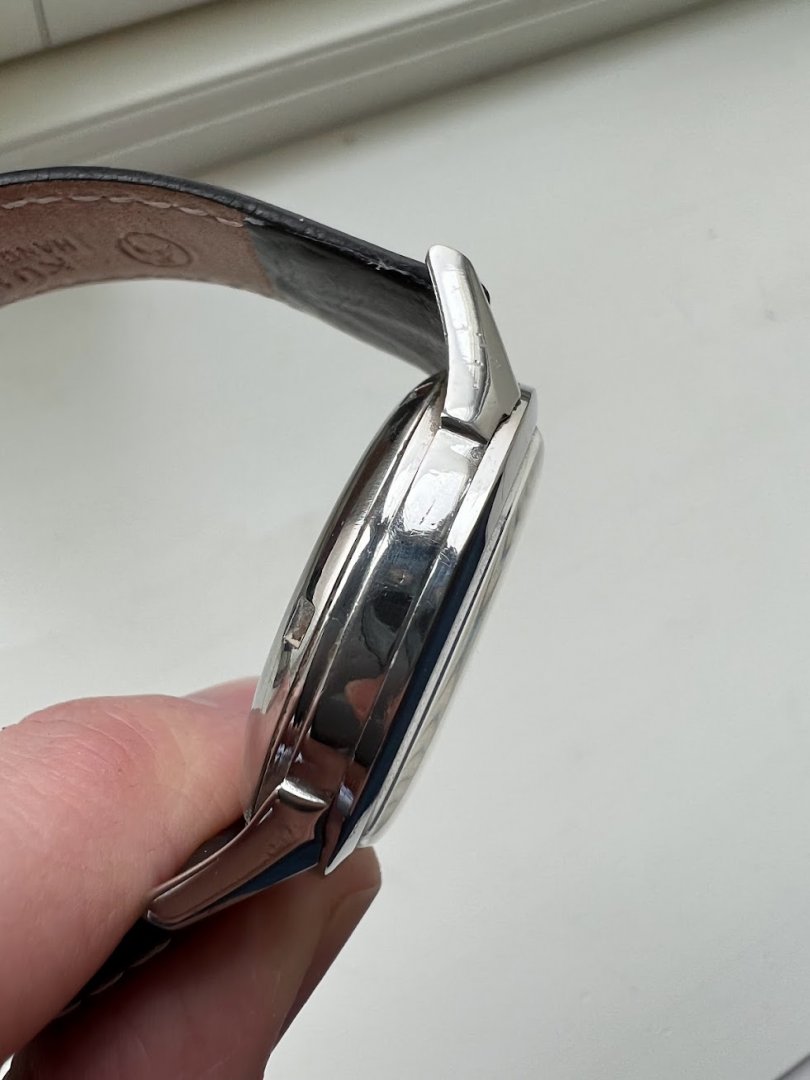

More details in English about this fine vintage watch: This Longines wristwatch has an unusual honeycomb textured guilloche dial with a warm golden tone that is complimented by its gilded hour indexes and dauphine hands. The case is bold and robust with interesting tapering chamfers to the edges of the lugs. The case appears to be in little polished condition, retaining crisp detailing and with some light scuffs and scratches. Solid well-known 12.68ZS movement, see picture. Champagne honeycomb textured dial, raised gilded Arabic and faceted baton indexes, dauphine hands, gilded outer track for minutes/seconds, raised panels for signature and winged hour glass logo. Stainless steel, chamfered bezel, flared polished chamfers to the edges of the lugs, snap-on case back, plain unsigned winding crown.

Men tilbake til hpndopptrekksverkene. Det meget sjeldne caliber 30Z regnes som det peneste og kanskje et av de beste håndopptrekks-verk som noen gang er produsert. 12.68Z er identisk med dette, men langt fra like sjeldent. Forskjellen er kun verkdiameteren, konstrukjson og utføresle er identisk. Mens 30Z er et 30mm verk, er 12.68Z kun 26.50mm, noe som gjorde det mulig å bygge verket inn i mindre og mer elegante kasser.
Verkets tekniske data er ellers ganske tradisjonelle:
  • Frekvens 18.000 halvsving per time
  • 17 steiner (i senere versjoner)
  • Incablokk støtsikring (i de siste versjonene)
  • Autokompenserende flatspiral
  • Monometallisk skruebalanse
Verket ble lansert så tidlig som i 1929, og ble produsert frem mot 1960, da det ble avløst av kaliber 30L. Det finnes også med indirekte sentrumssekund og som stopp-sekund (enkel kronograf). De første versjonene hadde 15 steiner (sentrumshjulet var lagret i foringer, ikke i steiner) – og det ble produsert med både forgylte og forniklete verkoverflater. De første hadde ikke støtsikring, senere kom de med chock-resist og super-chock-resist støtiskirng, før incablokken overtok.
Meget høy kvalitet
Hva er det så som gjør 12.68Z til et verk som står i særklasse når det gjelder kvalitet? I tillegg til de rent funksjonelle kvaliteter som ligger i en gjennomført klassisk og solid konstruksjon, finnes en rekke kvalitetstegn som ikke har noen direkte funksjonell betydning, men som viser hvilken håndverksmessig omtanke som ligger bak verket:
  • Et meget solid fjærhus og tykt gods i fjærhuskloben i tillegg til massivt feste for kronhjulskruen.
  • Polert hub
  • Fasttpolering på enden av drevene
  • Polert ansats for spiralrullen
  • Polerte drevtenner
  • Polerte tappeender
  • Hebelarmen og hebelfjæra er i et stykke og slipt
  • Sperrhake og sperrfjør er skrudd fast under fjærshuskloben
  • Posisjonsstifter på alle klober
  • Steinene ligger i foringer
  • Skråslipte og polerte tenner på kron- og sperrhjul
  • Brukne og polerte kanter på broer og klober
  • Polerte skruehoder
  • Stor, velkonstruert balanse
  • Polerte, skråslipte sjenkler
Dette er kvaliteter som man idag må opp på Patek/Lange-nivå for å finne maken til. Selv i tiden før 1970 var dette spesielt bra, og husk at dette var lenge før det ble populært med glassbaklokk – dette er kvaliteter som bare urmakeren fikk se.
