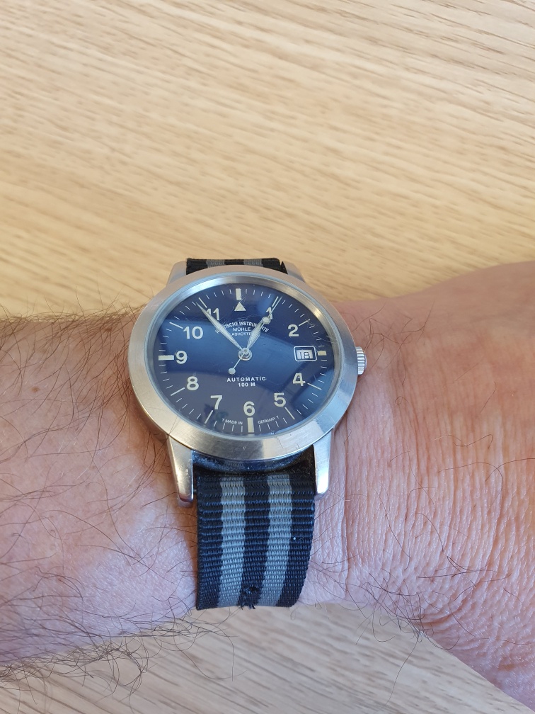

Hei,
jeg har en Mühle Glashütte M12610 fra ca år 2000 med ETA 2824-2, se bilde.
Klokken har fått en del juling opp igjennom - blant annet måtte urverket festes etter at et av barna kastet klokken veggimellom:)
Hakkene og sårene klokken har vil jeg beholde - men det har aldri vært på en skikkelig service.
Per nå sakker det forøvrig med ca. 10s i døgnet.
Meg bekjent er det ingen forhandlere av Mühle i Norge, men med tanke på at det er et ETA-verk vil jeg tro at de fleste urmakere kan gjøre jobben.
Har dere en anbefaling, gjerne i Bergensområdet, eller ville dere anbefale å sende den inn til produsenten for en skikkelig gjennomgang etter disse årene?

Har sendt et par klokker med tilsvarende verk til "Urmaker og Gullsmed J. Gjertsen" på Galleriet.
Alternativt kan du prøve "Tusen Tikk", ellers vil jeg tro de fleste andre aktører sender klokker videre til et eksternt verksted.
