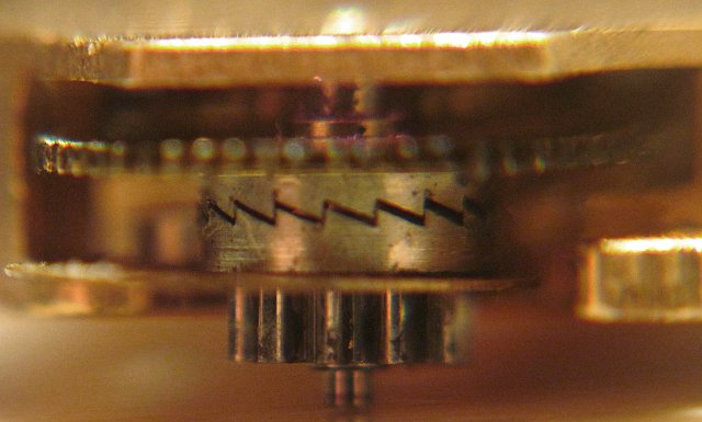

Kan ikke skades i utgangspunktet tror jeg. Hvis du trekker i feil retning sklir den vel bare oppå en "breguet clutch" mener jeg.

Ehmm.. Ja det skal være den retningen med mest motstand. Med klokka, som det sies over her. Jeg vrir ihvertfall klokkene mine begge retninger uten at noen av de har tatt skade av det, rett og slett fordi jeg ikke slipper krona når jeg trekker dem opp. Trekker opp de automatiske manuelt også.
Her er det snakk om en asiatisk klone av den kjente Valjoux 7750. KValitetsmessig ligger den nok litt under den originale 7750 og det kan kanskje være litt av grunnen til at den har tatt skade. Nå kan det for all del hende at Valjouxen også kan ta skade av det, men det har jeg isåfall ikke hørt om før :)
