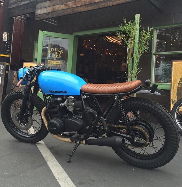

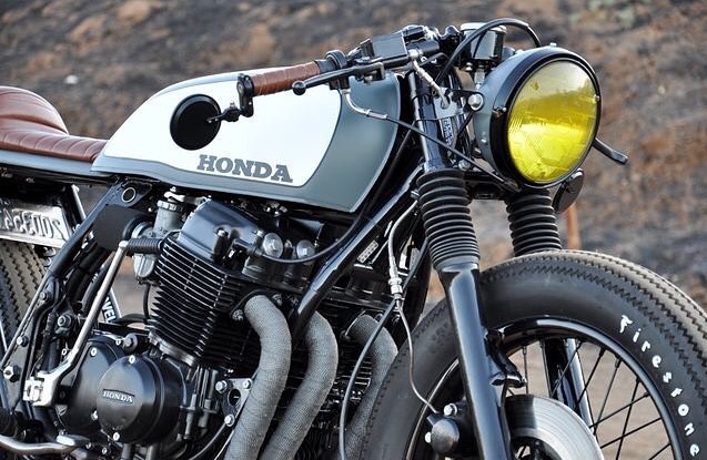

Jeg ønsker ikke å restaurere sykkelen så den ser ny ut, jeg skal ha en sykkel som ser litt røff ut. Dette er litt latskap, men også fordi jeg liker rat racer looken mange sykler har. Sykkelen skal ikke choppes, senkes, bittelite lærsete osv, sykkelen skal se ut som en godt brukt Tiger Cub. Kall det gjerne patina.
