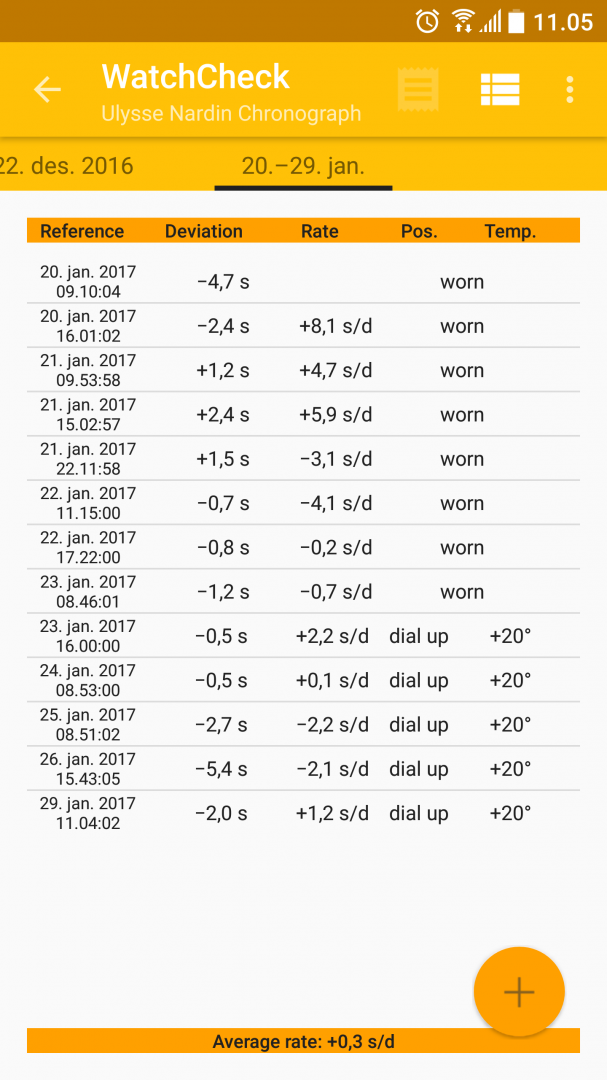

Hva er folks erfaring her? Jeg er nærmest sjokkert av nøyaktigheten til min gamle Ulysse Nardin med Valjoux 23 (den simplere utgaven av 72). Jeg ble av selger fortalt at han trodde den var fra 40-tallet, men UN selv bekreftet via mail og serienummer på urverket at den var fra 1958. Greit nok. Men 9-10 dagers gange nå viser en snitt på +0,3 sek per dag! Antar de første dager var litt mer unøyaktig ut ifra hvor flink jeg klarte å være til å trykke på tlf til rett tid.
Er det andre som har brukt denne appen på urene sine?
