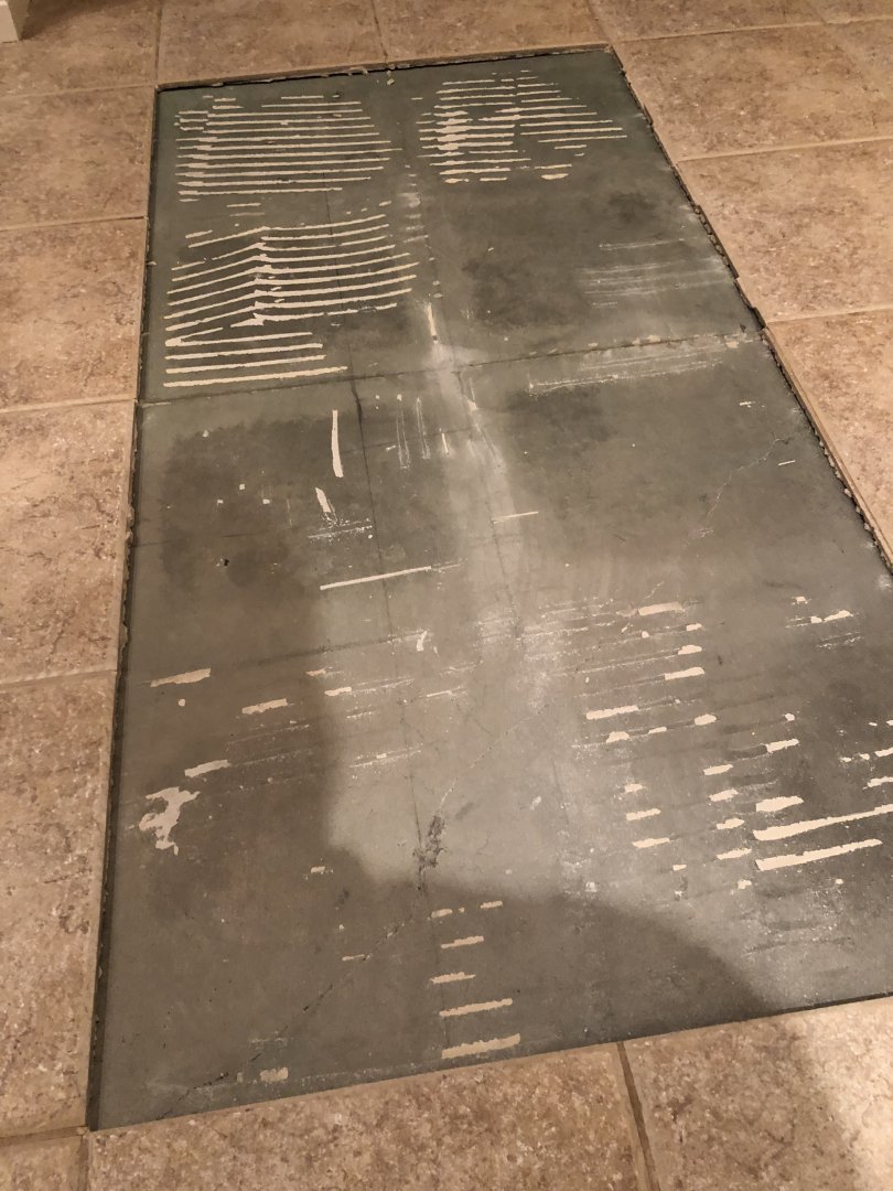

I går kveld oppdaget jeg at 2 rader med fliser i gangen hadde løsnet og står i spend. Dette er i første etasje og vannbåren varme som oppvarming.
Noen her inne som kan gi meg en forklaring på hvorfor dette har oppstått og hva jeg må gjøre for at dette ikke skal skje igjen?
Ser ut som om det mangler ekspansjonsfuge mellom fliser og parket. Siden det også ser ut som om dette er i en overetasje med en bærende konstruksjon laget i tre, så har du nok mye bevegelse i gulvet. Her skulle det vært et flytende lag lag med «døde» gulvplater mellom trekonstruksjonen og flislim.

Glemte å skrive at flisene ligger på betong såle og at det ikke finnes noen kjeller under. Så det burde være helt dødt og ikke noe bevegelse i gulvet.
Har ikke sett noe sånt før. Er med på synsingen til @Gin men ville ikke flisene løftet seg andre veien hvis parketten var problemet? Er alle flisene løse eller er det bare de to rastene?
Og.. er det varmekabel under skulle det vært brukt elastisk flislim
Det er ikke noe tre under flisene, da det er sålen til huset som er under flisene.
Har ikke varmekabler, men vannbåren varme som ligger i sålen. Romtemperatur ligger mellom 21-24 grader hele døgnet.
Kan se ut til at limet eller hva det heter har løsnet og så har dette skjedd.
Uansett, kjip setting. Har du lagt dette selv eller er det fagfolk?
Kjipt også at flisene er forskjøvet iforhold til hverandre i tilstøtende rom, her skulle fugene ha matchet i lengde og bredde.

Nei ikke gjort dette selv. Selger sier dette skal være gjort av fagfolk. Huset er 9 år gammelt og jeg kjøpte det for 4 år siden så kjenner ikke til hvem eller hvordan det er utført.

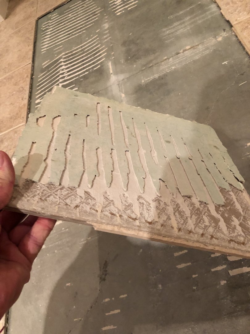

Fjernet flisene nå og ikke mye lim som sitter igjen på gulvet. Det ser ut til at dette har en domino effekt så side flisene gir litt etter at disse 2 radene har stått i spend.
Noen som har glemt/latt vær å prime før liming? Er det betongen fuktig eller er det bare lyset som gjør at det ser fuktig ut?

Det kan være flere årsaker til at flisene har løsnet. Hvis flislaget har stått i spenn grunnet svikt i underlag eller manglende ekspansjon i golv/ mot vegger, så kan flisene løsne. Flislimet kan også være grunnen, har vært borti enkelte flislimsorter med dårlig vedheft. Det kan også være at flislimet ikke er beregnet på visse typer flis eller ikke godkjent for bruk sammens med varmekabler. Enkelte typer flislim skinnherder for fort slik at vedheften blir dårlig, flislimet kan også ha vært gammelt. Hvis underlaget er stabilt, uten sprekker og flislimet sitter fast, så burde det være unødvendig å fjerne det. Priming, eventuell sparkling og flislegg på ny. Når du legger flisene på nytt, så ikke legg flisene for tett og bruk ekspansjonsfuger der de skal være. Og ikke bruk det rimligste flislimet du får tak i, bruk et proff produkt. Men du bør få klarhet i hva som har skjedd, finn dokumentasjon på produktene, lim, fug og flis, for å se om produktene er beregnet til oppbyggingen av golvet ditt. Aller helst burde du rådføre deg med fagmann for befaring, siden det også kan være andre årsaker til flisene løsnet.

Jeg har merket tidligere at en av flisene har gitt litt ‘etter’ når mann har tråkket på den, så kan virke som det er gjort en dårlig jobb når dette ble gjort, muligens feil produkter også.
Somregel er det kanten som reiser seg ja, men det hender gulvet kan være festet andre steder, eller at det er dårlig grunnarbeid.
Jeg ville prøvd å få kontakt med de som har gjort det.
