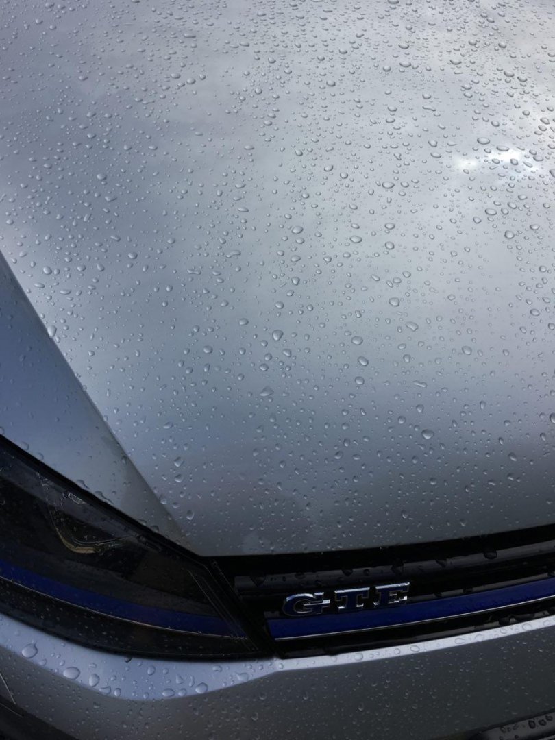

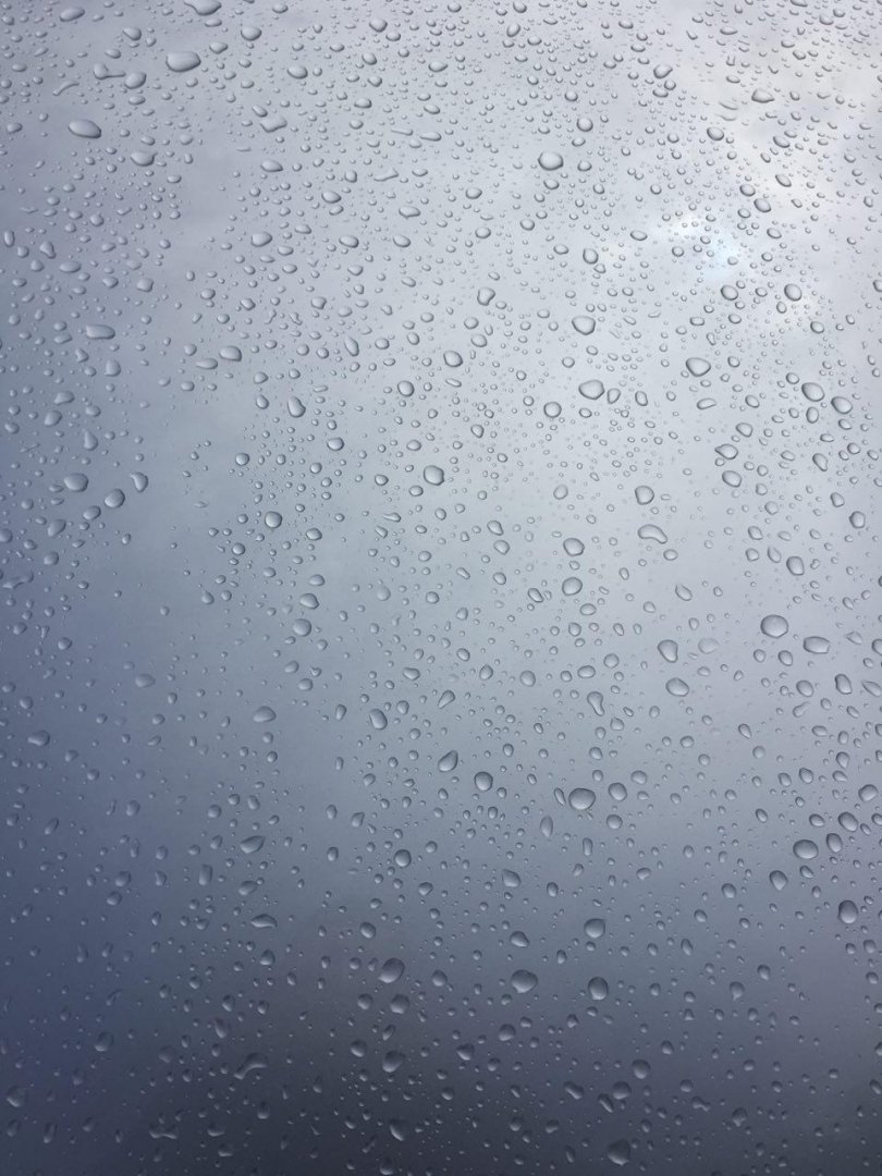

Vår bil går daglig mellom Oslo og Moss, og målet mitt var noe som kunne takle dette + at tiden ikke alltid gir muligheter for å vaske/polere så mye som jeg ønsker. Dette må vel være noen av de verste strekninger å kjøre på, ettersom det er ren saltmarinade hele vinteren.
Vi kjøpte IS'en sommeren 2015 og lakkbehandling ble tatt relativt umiddelbart. Det var vel "Arctic Coating" behandlingen het. Senest i går la jeg merke til at regnet ligger som perler på lakken og den ser pen ut.
