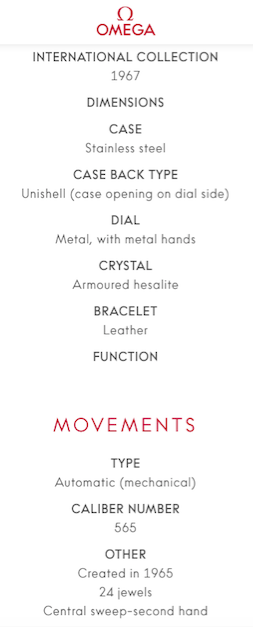

Hei noen som har noe informasjon om denne klokka ?
Omega automatic seamaster cosmic
166026 på baksiden

Ta den med til en urmaker, så kan han nok hjelpe deg med polering. Cal. 565 har quick-set, her fra bruksanvisningen:
