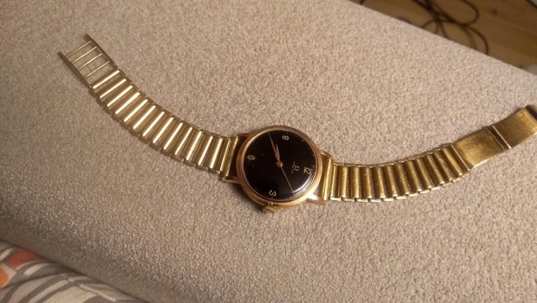

Omega identifisere model
Hvis du går til en urmaker kan han åpne lokket og der vil du finne et referansenummer på baksiden av det. Dette vil si noe om modell. Et serienummer på verket vil si noe om produksjonsår. Tar du bedre bilder av klokka, kan dette fortelle oss noe om tilstand og verdi.
Ser ut som både klokke og lenke er solid gull? Lekker klokke!
Er jammen ikke sikker står 14 K på innsiden, men har ikke funnet ei lik klokke enda.
Serie nummeret på innsiden av lokket er 10642617. Nr på urverket er 10026937.
Historien til klokken er like artig. En hvalskytter som het Arnt Nilsen kjøpte klokken ca i 1945. Nevøen har arvet klokken.
Serienummeret på verket stemmer bra med 1945. Omega kaliber 30SC. (30mm med senter sekund). Dette er Omegas berømte manuelle verk som ble benyttet helt fram til begynnelsen av 60 tallet (i forskjellige varianter). Ved chronometer sertifiseringer var 30mm maks grense for armbåndsur, derav størrelsen. 30mm Omega verk ble ofte benyttet i konkurranser og vant mange priser.

Flott klokke! Står det noe som helst på lenken?
Tillater meg å poste et bilde av op`s klokke.
