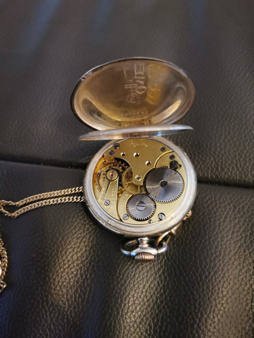

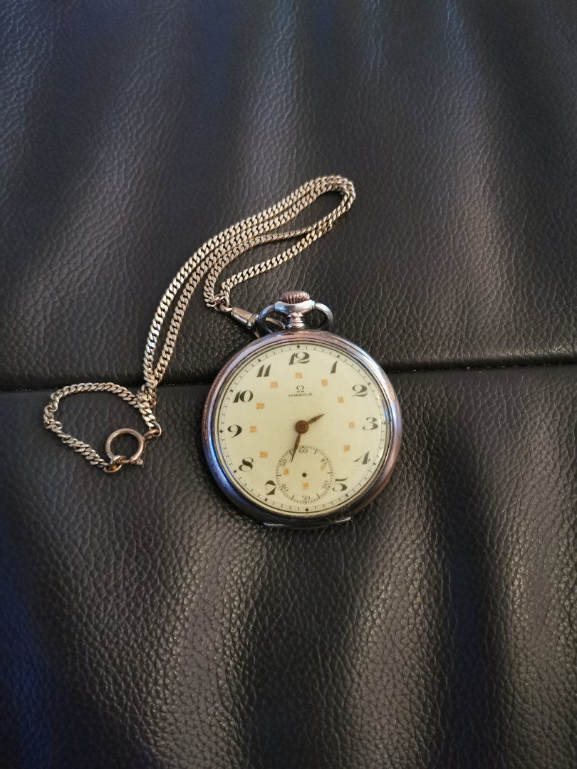

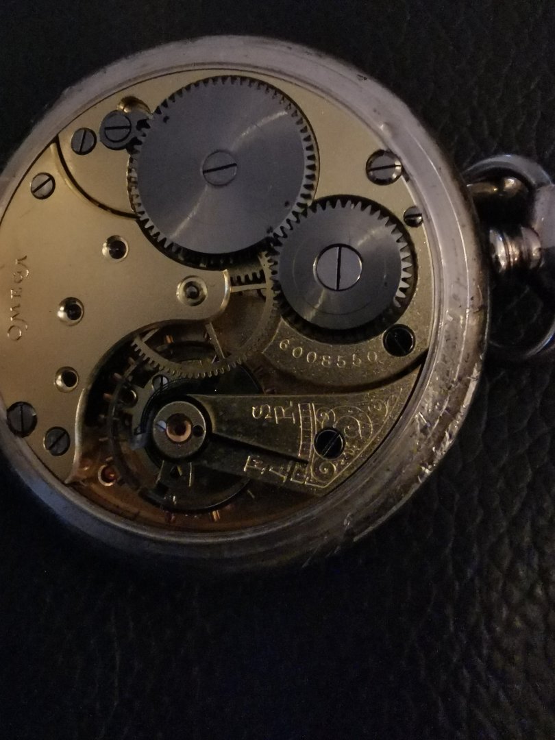

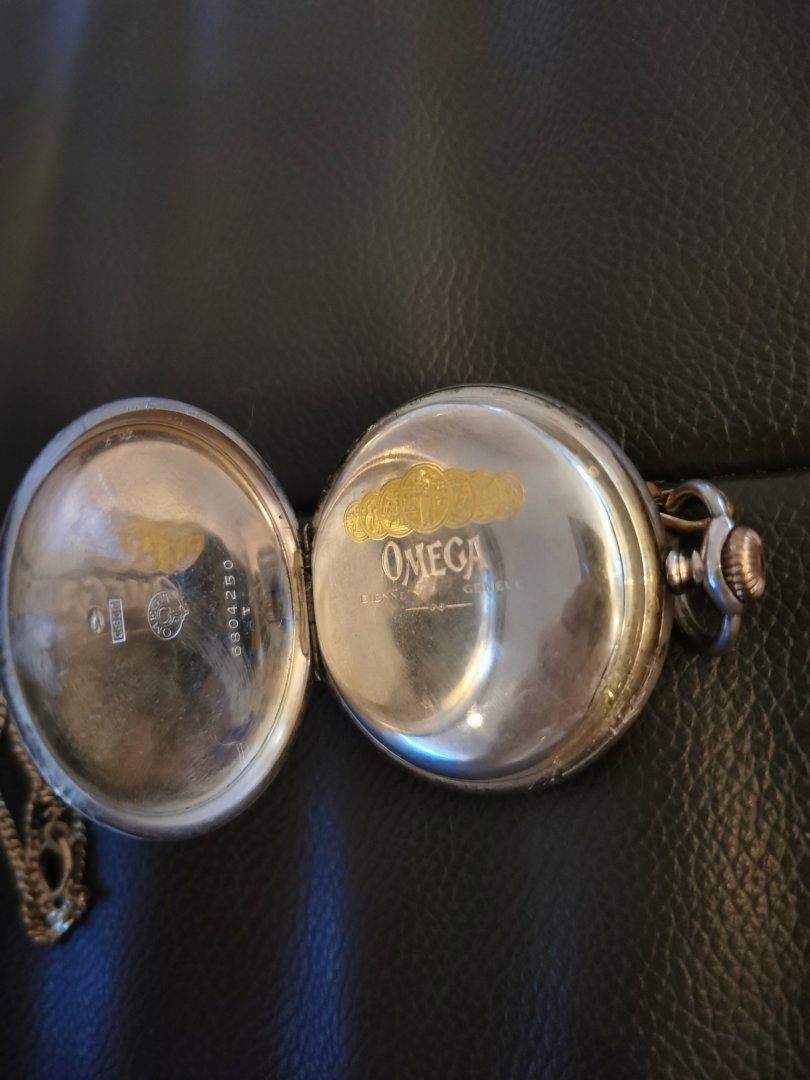

Hei. Er den noen her inne som har greie på disse urene? Fikk den av min bestemor for 25 år siden, og hun hadde det fra sin far igjen. Hadde vært morro å visst alder på dette

Standard Omega lommeur. Kaliber 19 eller 18 basert urverk avhengig av størrelsen (herreur).
Introdusert i 1894, merket Omega fra 1903, redesign i 1911 og merket kaliber 42.7 eller 40.7 fra 1919. (Ranfft.de)
Dette caliberet ble introdusert så tidlig som i 1894 og var en nyvinning i konstruksjon med gunstig pris. Dette takket være nye produksjonsmetoder. Verket var også det første som var basert på utbyttbare standard deler, noe som senere skulle bli adoptert av hele den sveitsiske urindustrien.
Caliber 19 ble produsert i flere kvaliteter, som chronometer, jernbanegodkjent mfl.
