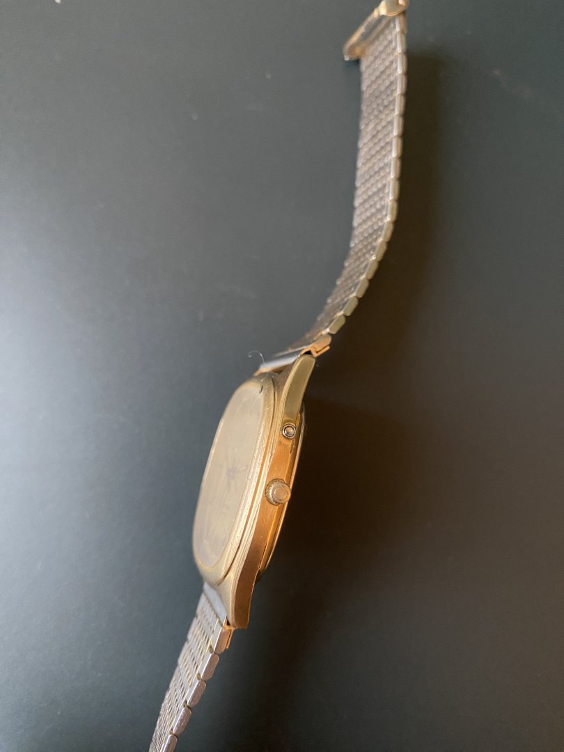

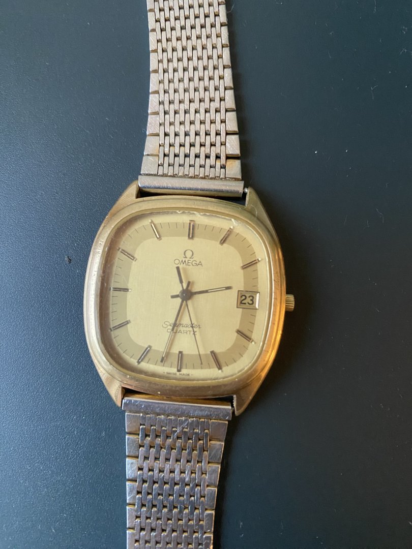

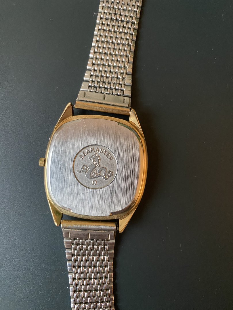

Hei. Jeg prøver å finne ut litt om denne klokken etter bestefar. Sitter en cal 1332 inni. Klokka går, men for sakte. Noen som har kjennskap til modellen? Hva bør jeg forvente av pris på overhaling?

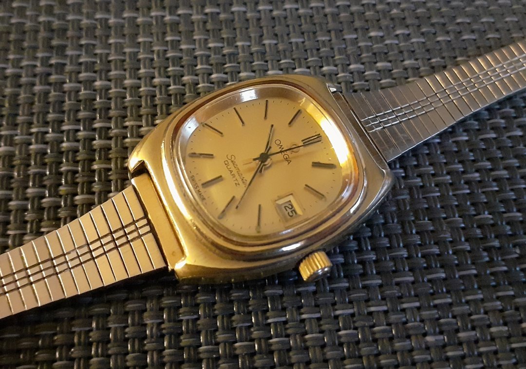

Problemet er at det begynner å bli vanskelig å finne deler til disse gamle Omega quartz verkene . Sender man klokka til Omega så ordner det meste seg men da blir man også flådd .Grunnen til at den går for sakte er vel at de bevegelige delene i løpeverket er blitt tørre og møkkete så det trengs rens og smøring . Hvis du bor her på Østlandet vil jeg anbefale han Vidar på Kolbotn ur . Han er dyktig på de klokkene der . Dyktig og hyggelig kar som har holdt på i over 40 år . Han sitter også på et utrolig delelager . Han er også human på prisene . Han har akkurat fikset konas gamle Seamaster Quartz og han hadde til og med en ny original krone som trykkeren sitter i krona på . Send meg en PM så skal du få tlf nr hans av meg .
