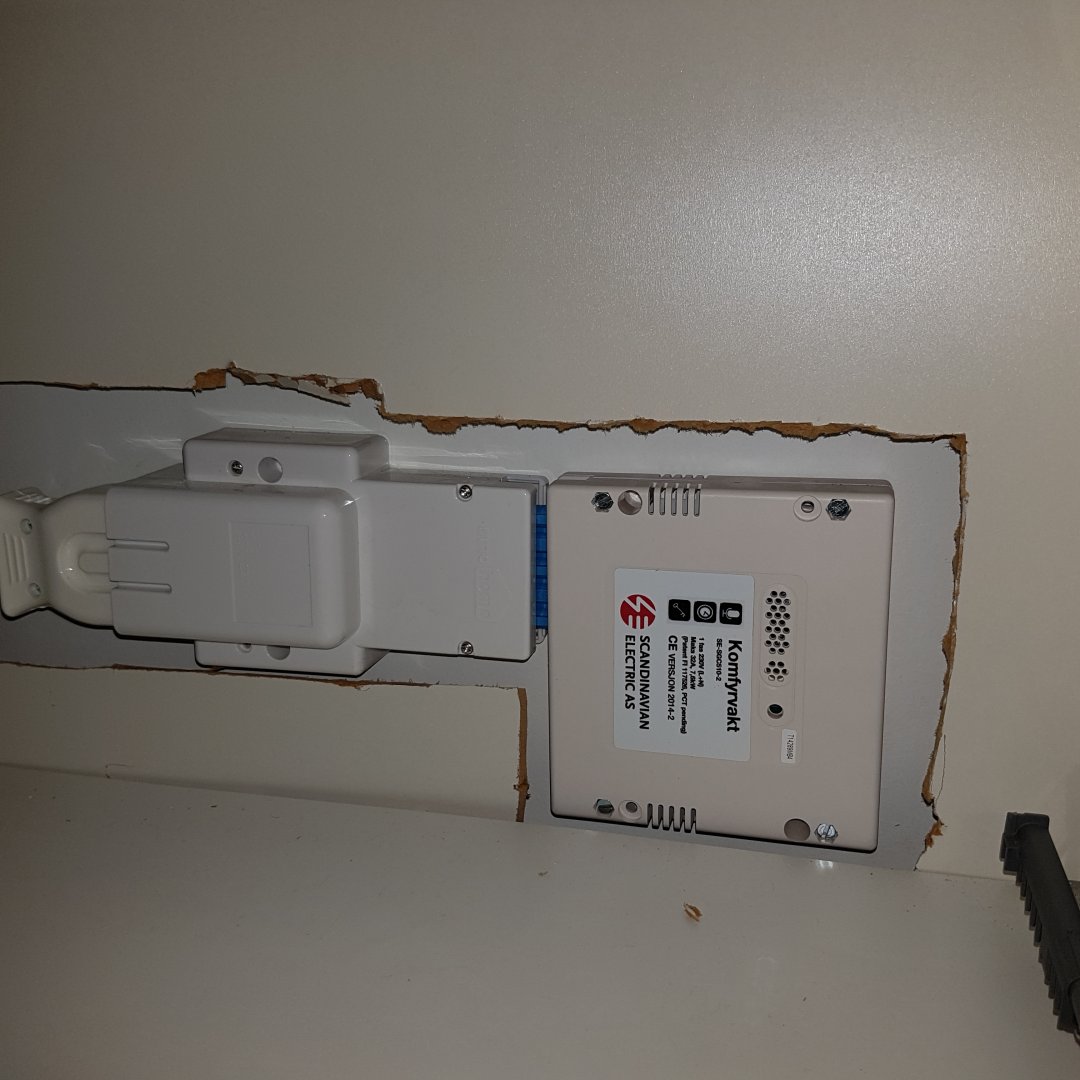

Platetoppen er induksjon og er koblet til komfyrvakt. Komfyrvakten (avbildet under) lager "knirkelyder" før toppen slår seg av (dette er altså ikke komfyrvaktalarmpiping) - og av og til også uten at toppen slår seg av. Å dra ut stikkontakten resetter av og til platetoppen - av og til ikke. Å slå av sikringen resetter av og til platetoppen - av og til ikke. Å resette komfyrvakten med knappen på sensoren resetter av og til platetoppen - av og til ikke. Ingen spesiell bruk utløser den automatiske avslåingen. Toppen er tre år gammel...

Om lydene kommer ifra komfyrvakten og denne er ca 3 år er det på tide å bytte batteriet i komfyrvakten. (Pleier å si dette bør byttes hvert år) ser dessver oftere feil på komfyrvakten enn på selve toppen (komfyrvakten har egentlig ikke noe med toppen å gjøre). Om feilen ligger på komfyrvakte vil nok dessverre servicemannen be deg ringe elektriker.
