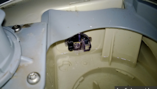

Om maskinen tømmer vann og tar inn vann så ligger feilen antakelig enten på vaskepumpen(lite trolig) eller på owi føleren(veldig vanelig)
Owi føleren kan du vaske med en oppvask kost legger ved et bilde, denne er under filtret.
Se gjerne også etter sprekker eller krakelert plast på denne,om det er sprekker eller lignende må denne byttes.
Er også en mulighet for at det er lekkasje i maskinen men sjekk sensoren først :)
Vis vedlegg 123994
Oppvaskmaskinen går bra nå.
Takk for fantastisk god hjelp.
Byttet selv sensoren nevnt over her sist uke på en 7år gammel Whirlpool.
Hadde samme problem for noen måneder siden, da fungerte det å bare rengjøre sensoren, men den tok kvelden helt etter en stund.
Enkel jobb å bytte. Deksel som demonteres nederst på maskinen, sensoren har enkel tilkomst. Jeg brukte vel kanskje 20 min, med det var i hovedsak fordi det var en trang arbeidsplass. Selve sensoren kostet 500kr her i Stavanger :)
