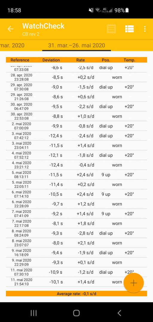

0.3 i gjennomsnitt i døgnet siden november ifjor. Under forutsetning av at det ikke ble tatt av på natt. Når tatt av ca -1sek.
Moralen; en klokke alltid på gir best stabil gange. For dette uret er stabilitet og nøyaktighet nå ti måneder avgårde helt sinnsykt.
