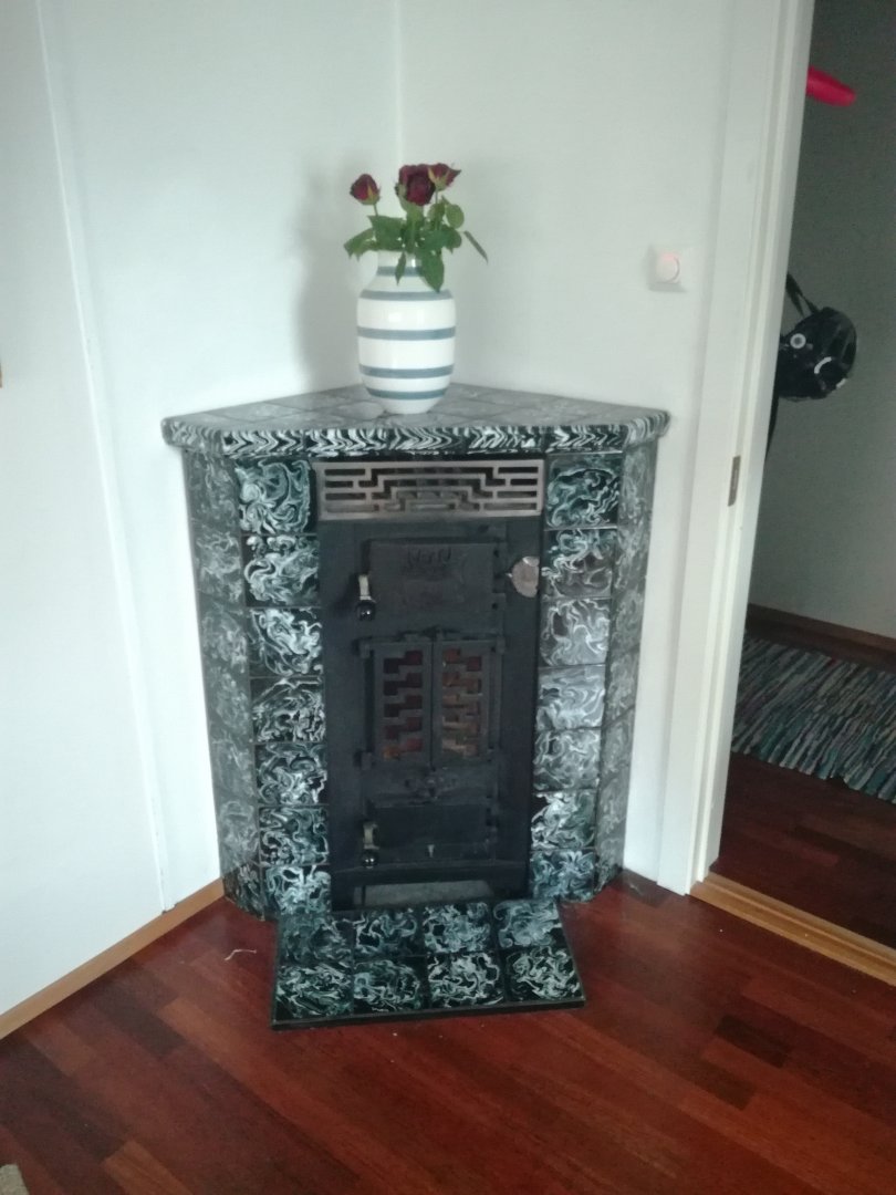

Den ska ersätta denna peis som står i ett hjörn i stua.
Peisen får gerne verme upp hele leiligheten som är på 64 kvadrat :)
Stua är omtrent 20 kvadrat.

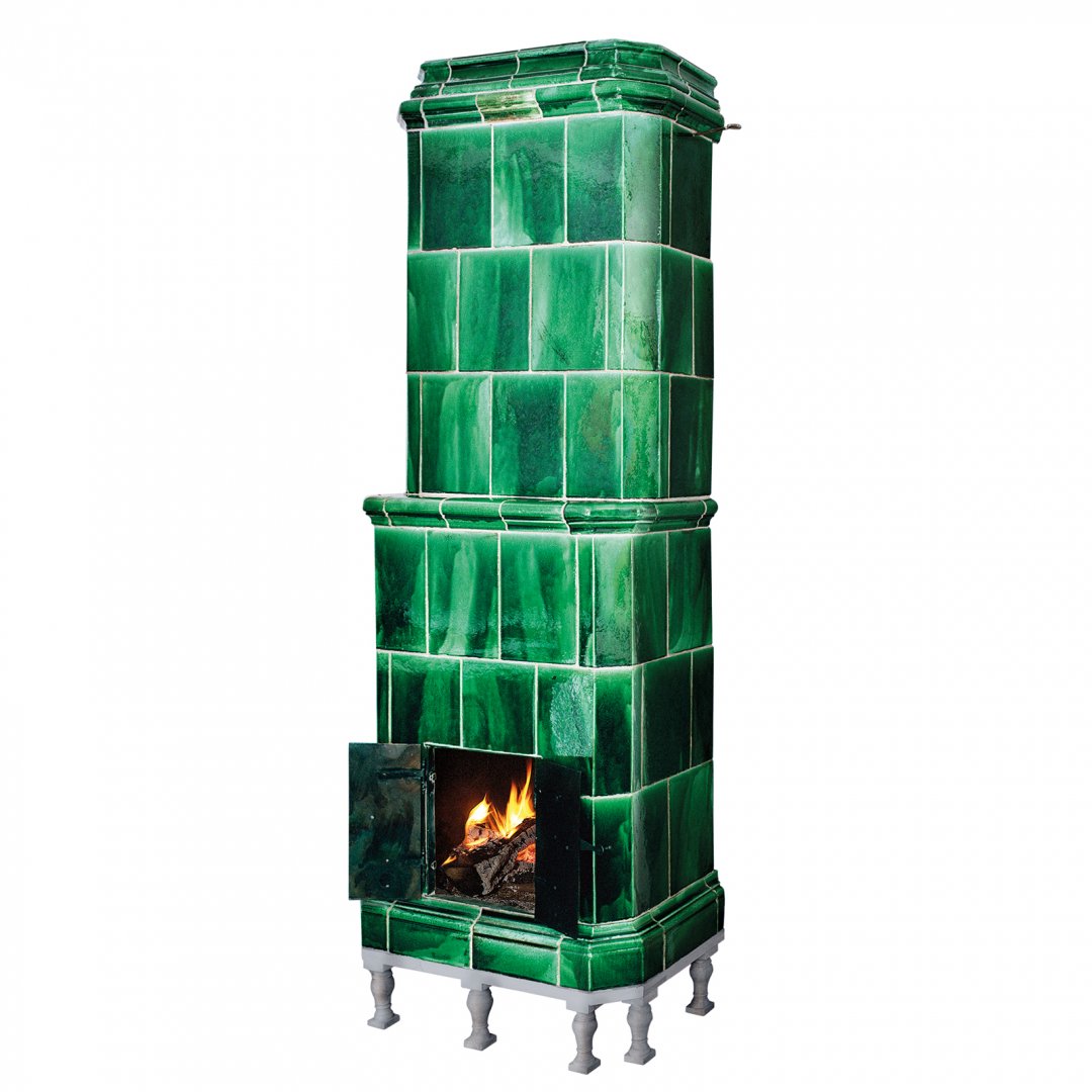

jeg er i tenkeboksen på bl a denne fra gysinge. deilig grønnfarge. ca 55 laken + montering. til tross for formen så anser jeg den for å være moderne

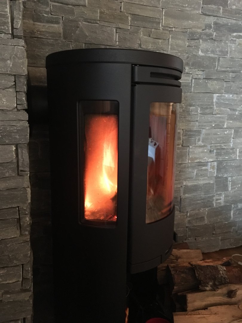

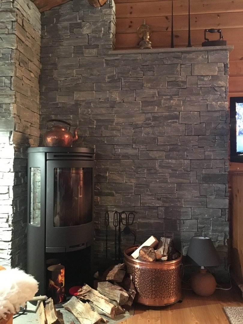

Har en Scan 27 på hytta. Superfornøyd, og jeg ville definitivt gått for en Scan eller Rais hvis jeg skulle kjøpt en peisovn til.
