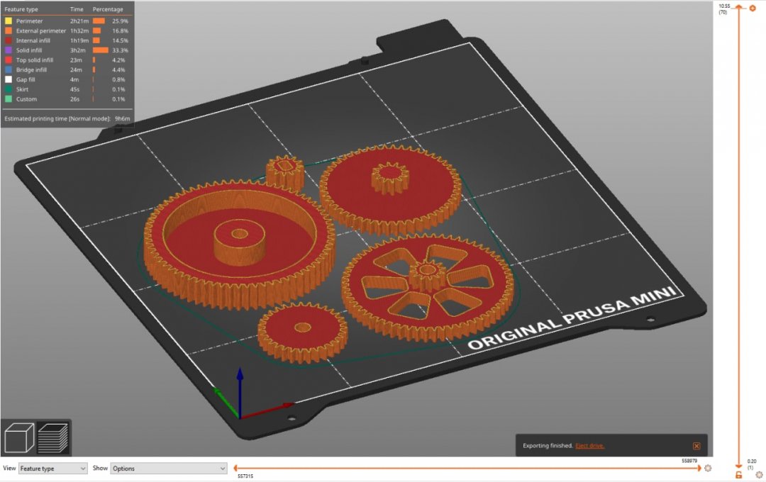

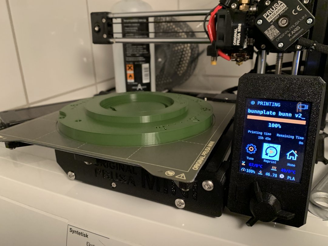

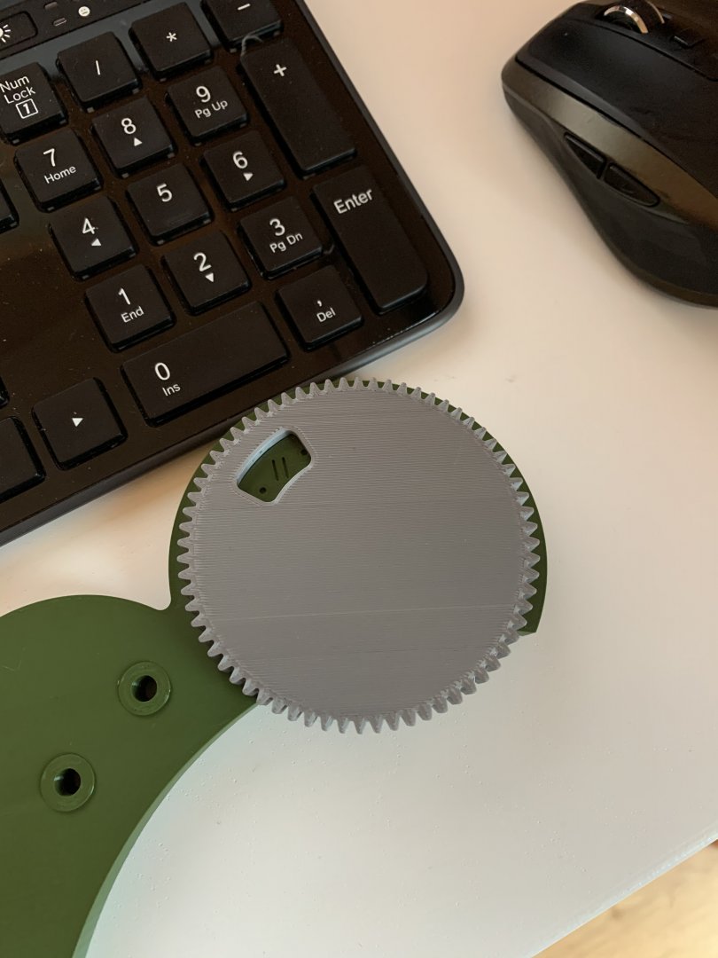

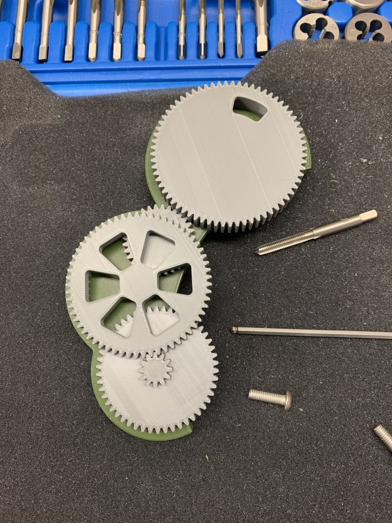

Her er første del av skiva ferdig. Sammen med timestannhjulet. Ikke viser, men tannhjul :)
Tok ca. 8 timer å printe. Dette er andre forsøk. Første forsøk ble ødelagt av en 3 år gammel gutt som dro ut ledningen ca. halvveis i printen. Skiva måtte dessverre deles i to deler for å få plass på printbrettet mitt. Maks 180x180 mm.
-KTT

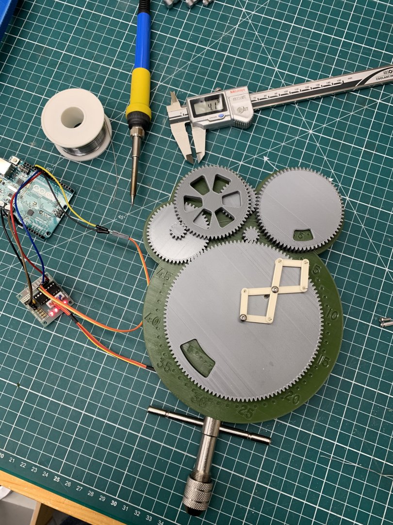

Etter å ha printet en ny runde med tannhjul oppdaget jeg at tannhjulene er alt for slemme med hverandre. Jeg har benyttet en teoretisk korrekt senteravstand, men grunnet unøyaktigheter i printingen ble nok avstanden (i en kombinasjon med dårlig opplagring) litt for liten.
Jeg kjører på som planlagt så får vi se om motoren jeg skal benytte er kraftig/nøyaktig nok.

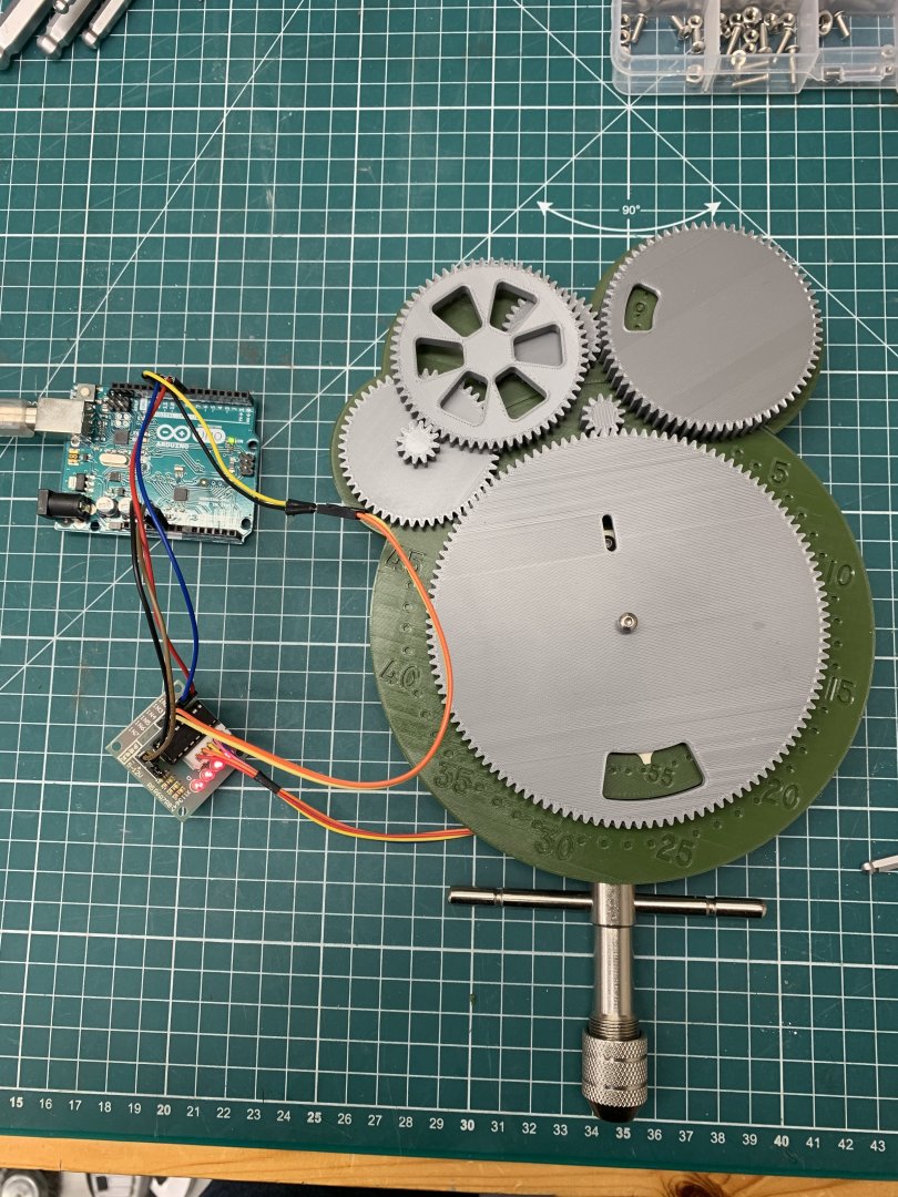

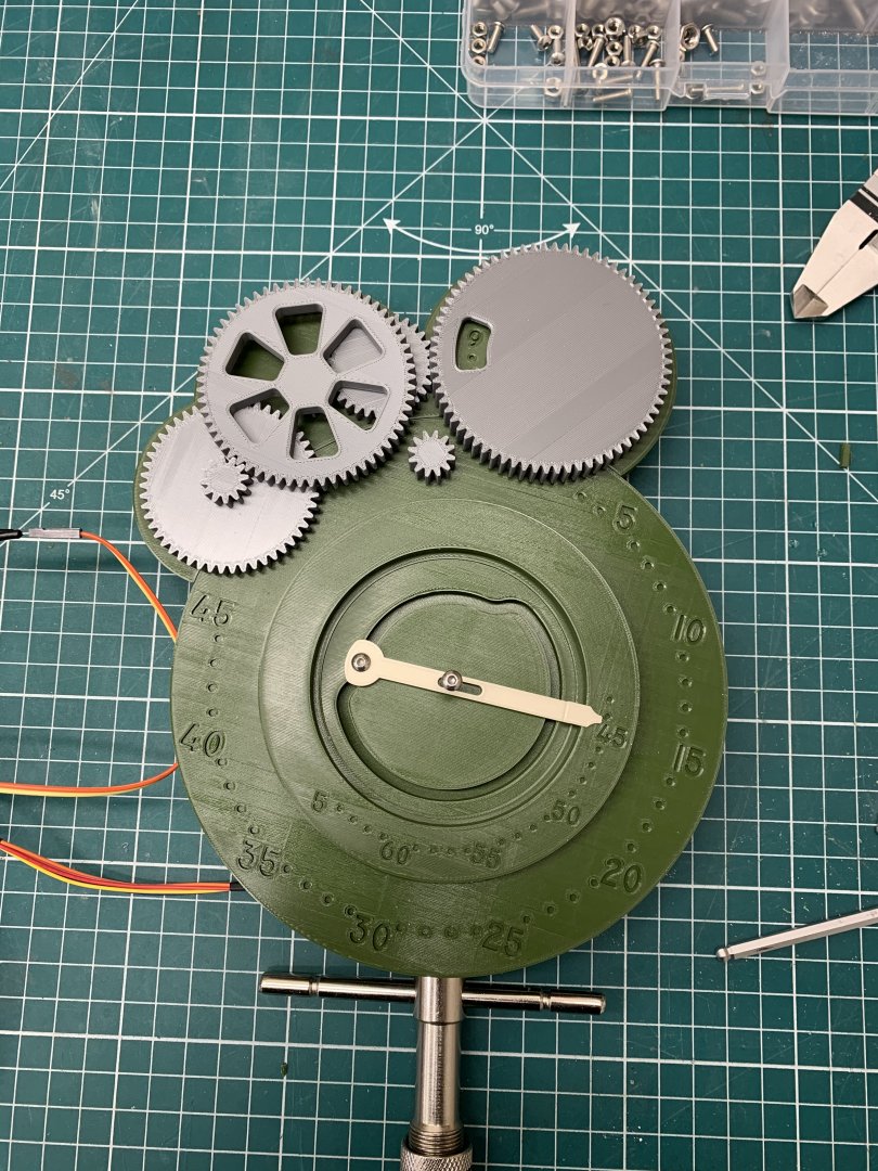

Ferdig montert på baseplaten
Som man ser står tannhjulene litt "hulter i bulter"

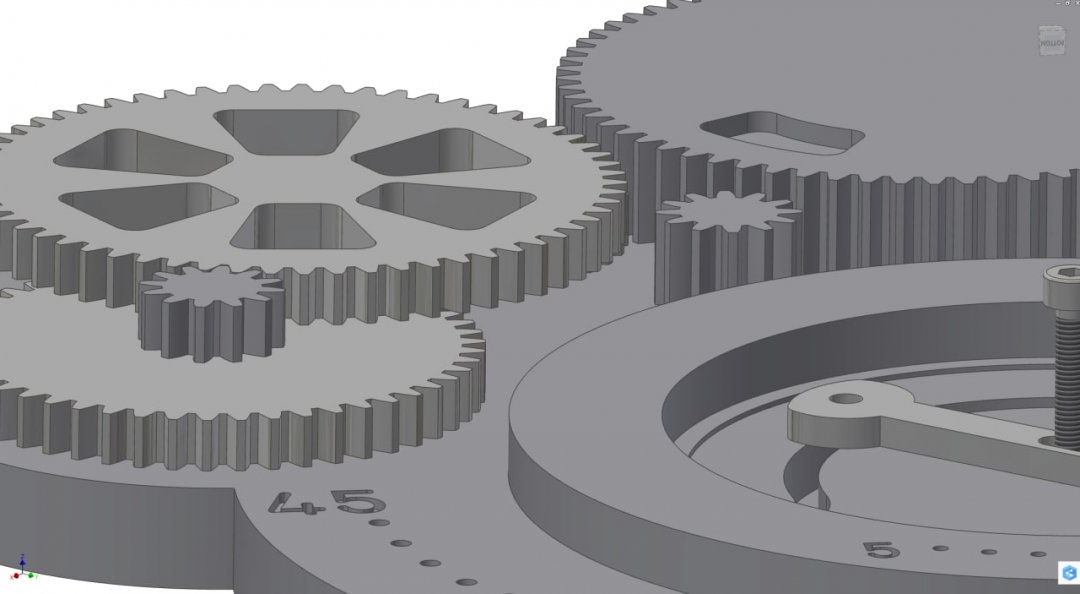

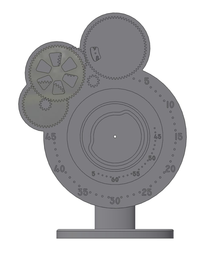

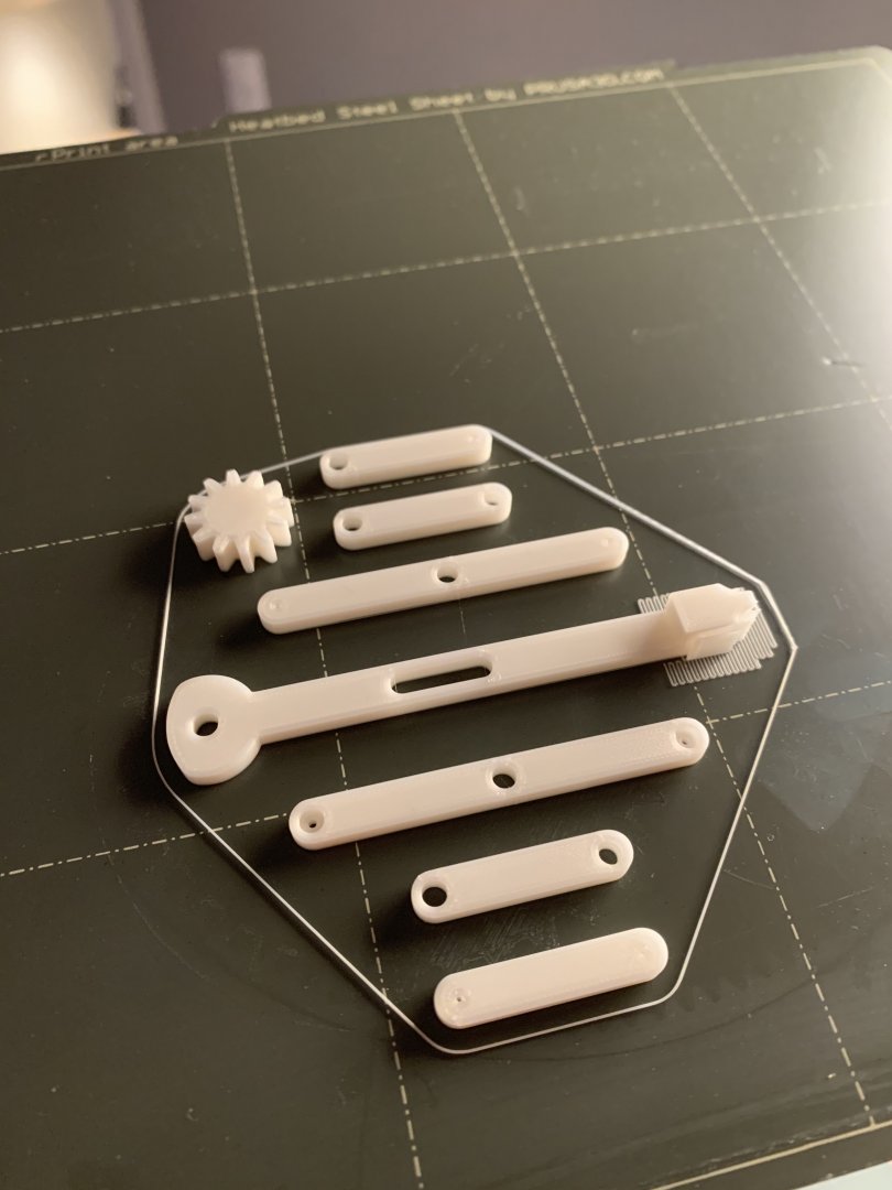

Og til slutt en liten teaser på mer av designet. Kloke hoder skjønner nok hvorfor jeg gikk for "dobbel minuttviser".

Det er delvis korrekt.
Hadde jeg hatt én minuttviser som hadde gått hele runden ville den krasjet i tannhjulene 9-12.
Derfor har jeg designet "dobbel sammentrekkbar minuttviser". Den ene viseren trekker seg tilbake og den andre kommer til syne. (Derav det litt funky sporet rundt senter av urskiven)
