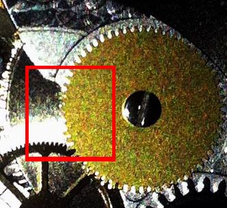

Har ei Zelos Abyss II son ikke virker lengere. Noen som kan anbefale reperatør? Lønner det seg? Vært hos urmaker hjemme, men han kjente ikke til urverket i klokken.

Denne har vel et urverk av typen Sellita SW200 (eller SW200-1?). Det sammenlignes ofte med ETA2824, og for alt jeg vet er det kanskje et kopiurverk etter at patentene til ETA gikk ut. Jeg har fått slike reparert hos lokal urmaker her i Østfold uten problem. Kanskje du kan høre med noen andre?
Om det lønner seg er vanskelig å svare på, all den tid jeg ikke vet hva som er galt. Kan klutsjhjulet ha røket? Mener å ha hørt at det er en gjenganger på disse. Isåfall er det ikke sikkert at det blir så dyrt.

Det sitter et Selita SW200 i disse klokkene og det er et urverk jeg har hatt en del dårlige erfaringer med dessverre . Det som pleier å gå galt er at det såkalte rachet hjulet i opptrekket går i oppløsning og tenner faller av og fordeler seg så fint ned i urverket og da stopper det jo . Verket er jo en klone eller kopi av et ETA 2824-2 så det greieste er å få tak i et sånt verk å få satt inn for det passer rett inn og visere og alt passer . Da får man en klokke som tikker og går en god stund .
