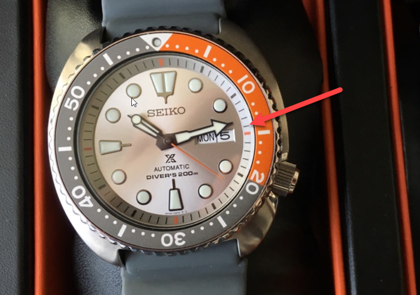

Det virker forresten som kvalitetskontroll svikter på flere områder. Her har de feks ikke klart å printe minuttmarkørene rett:
Printen (og ikke festingen) ser ut til å være problemet på HugoL sin Samurai også, den stemmer jo nesten på tolv, er litt feil på seks, og helt ute å kjøre klokken åtte. På en klokke til over tusenlappen mener jeg det helt klart er ugreit. Vi snakker ikke om hårsbredder her.

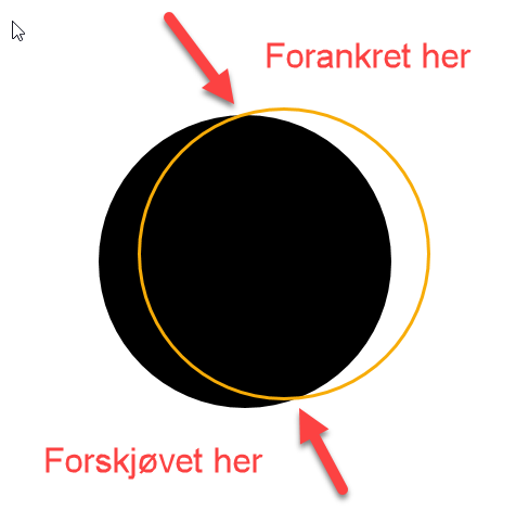

Mottok nettopp en SKX013 som selvsagt var "misaligned". Denne var fin ved kl 12, litt off kl 3 og 9, og veldig off kl 6. Måtte selvsagt forsøke å fikse dette. Oppdaget at "chapter ring" er forankret kl 12 med en tapp i et hakk (hvis det er lov å si). Det betyr at ringen ikke kan roteres ift skiven, bare forskyves nede. Se overdrevet illustrasjon under. En enkel fiks er å bare plassere ringen riktig mot skiva kl 6 og legge på en liten dråpe superlim, så er den spot on :)
Innser at dette ikke er for alle, og ikke noe man burde forvente, men kjekt å kunne fikse ting selv istedet for å stresse med retur, klaging og venting :)
EDIT: Dette gjelder ikke Turtle og andre modeller som ofte er off kl 12 osv. Kun observert på 013.

Hvis du åpner klokken så vil det gå ut over "vanntettheten" til klokken. Det blir vel ikke så greit å "miste" eller i beste fall være usikker på den..?
Litt dilemma dette.
8
Vil si at det i verste fall går utover vanntettheten. Men mest sansynlig er denne fortsatt inntakt, iallefall til normalt bruk. Kan fint leve med uvissheten, det er tross alt ei billig klokke
Reaksjoner: Grendel
Kjenner du ca hvor hardt det var dratt til når du åpnet, så kan du sørge for å dra til ca like hardt igjen. Sørg også for at pakningene ligger ordentlig før du lukker igjen, også. Da bør det holde greit. Det koster heller ikke så mye å ta en trykktest. Da kan du få et svar på om den vil tåle normal vannaktivitet eller ikke. Jo, du er inne på en løsning der.
