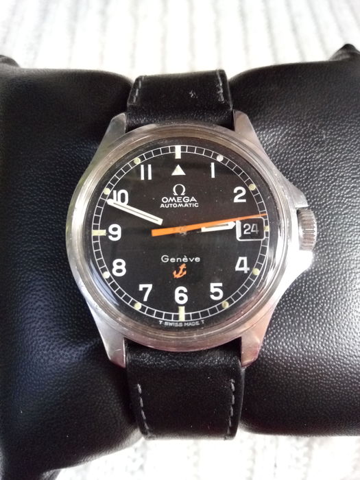

Jeg skal ikke uttale meg for sikkert men jeg trur du får Omega billigere om det ikke står Seamaster på den, men heller Geneve.
Dette er min Geneve fra 1966.

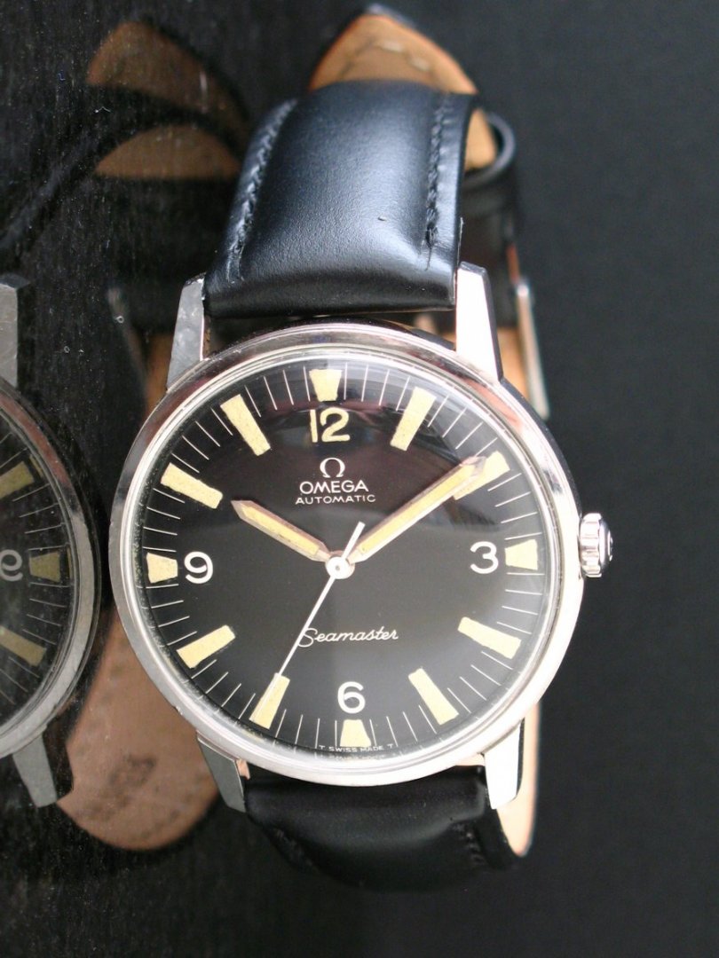

Også benytter jeg sjansen til å poste disse igjen, ingen av dem er mine, bare mine favoritter.
165-002
5202-5100
135-015

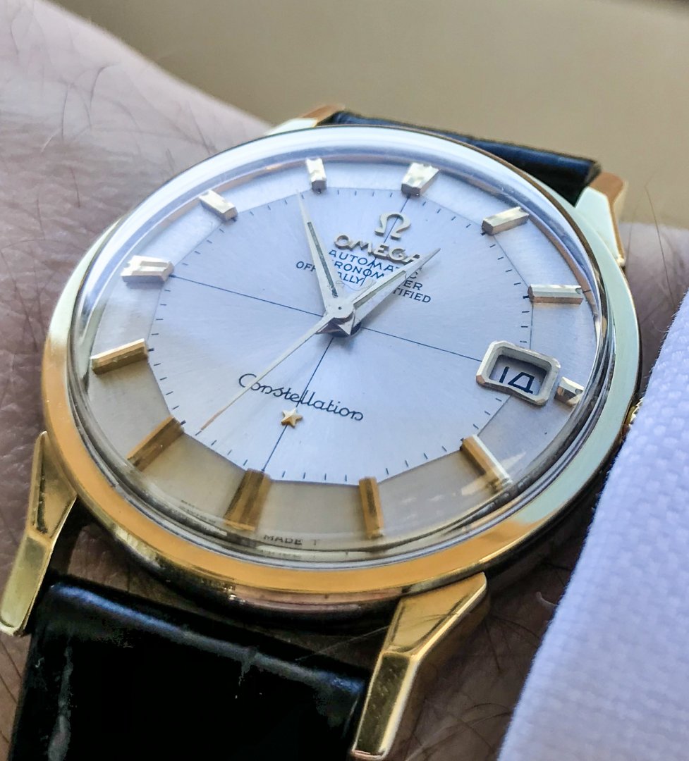

Omega Constellation 168.005 Pie Pan. Regnes som en av klassikerne, Genta-design.

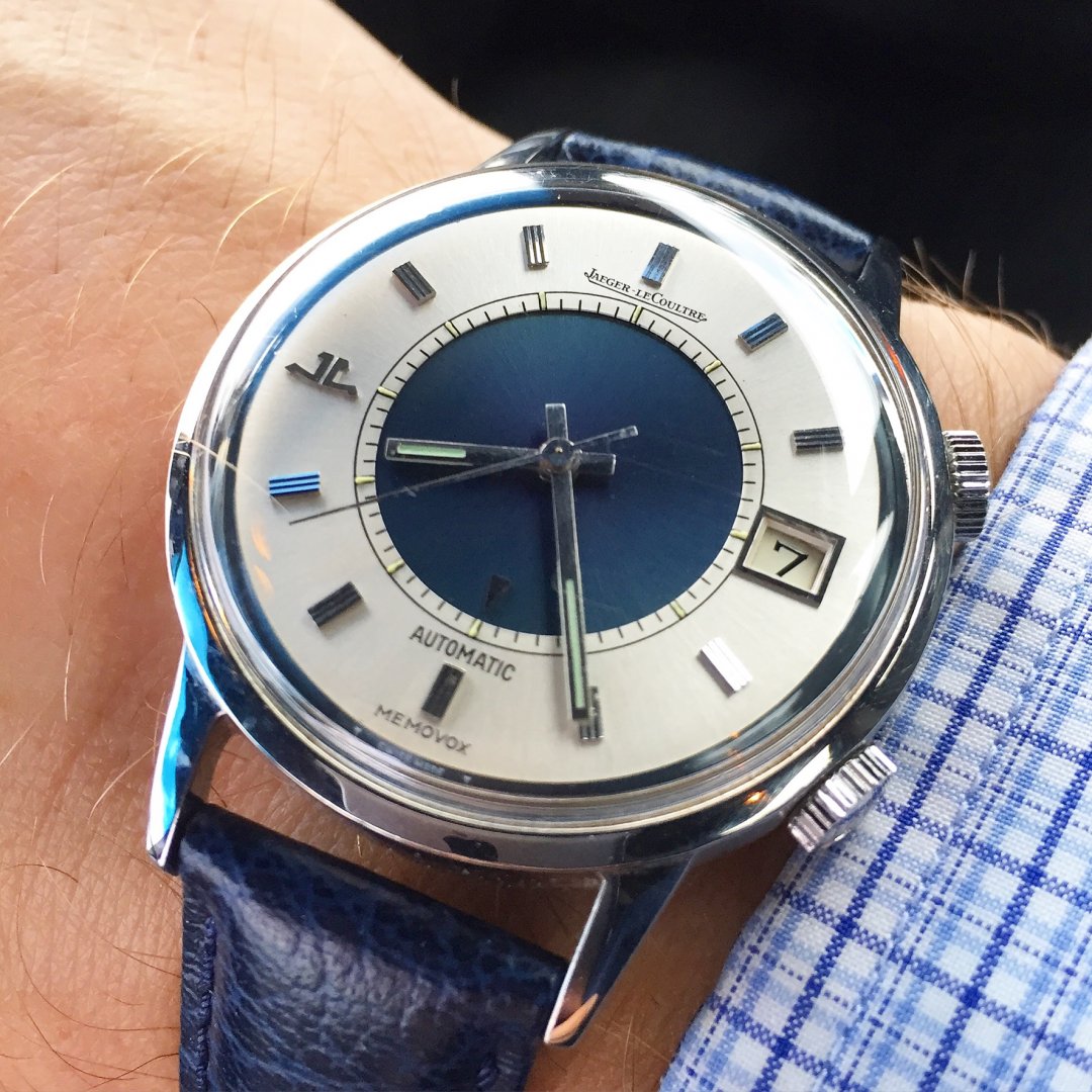

JLC Memovox, ref E875. Memovox ble laget i perioden 1952-1980 og finnes i svært mange varianter. Med alarm, noe som JLC visste å benytte seg av i markedsføringen. 37 mm og noen tusen over ditt indikerte budsjett. Som fort kan øke henger du på forumet her en stund.

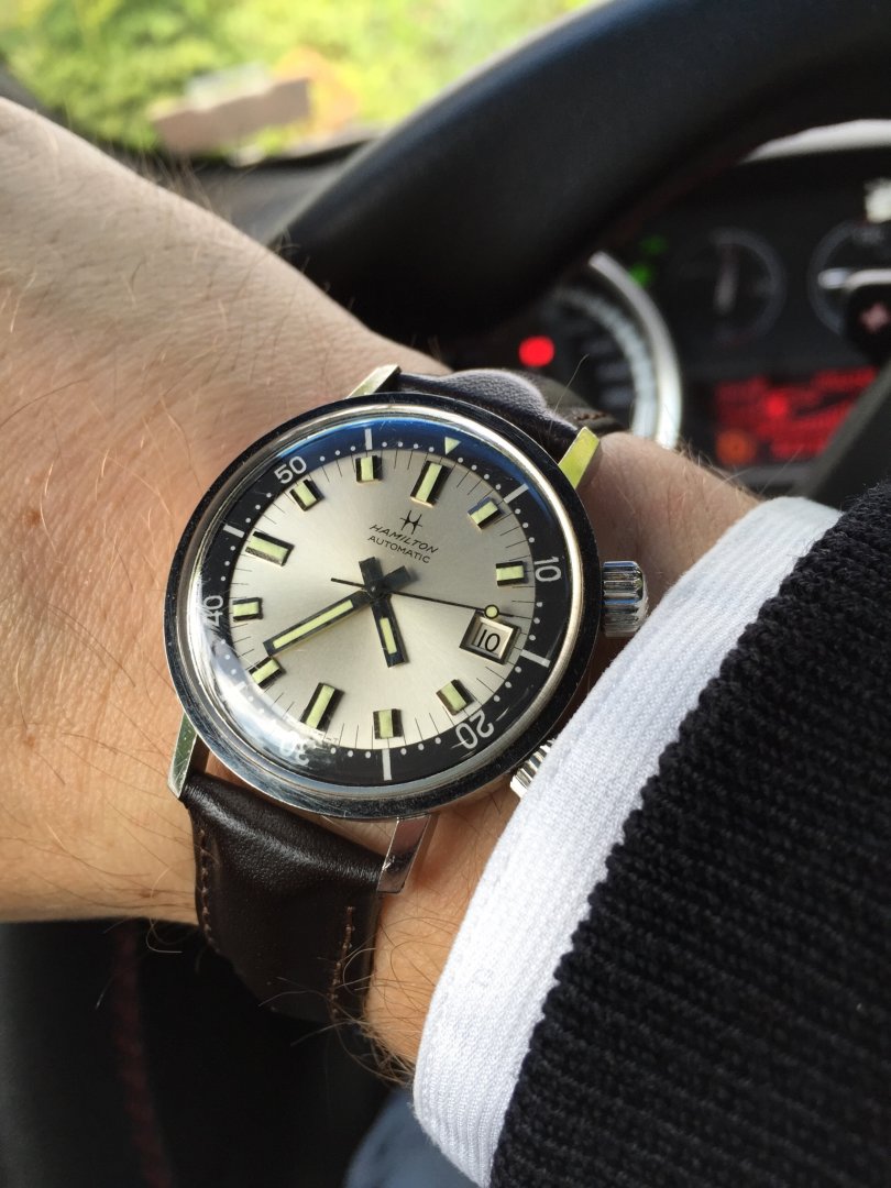

De lagde dykker-ur på 36 mm også, som utseende- og størrelsesmessig fungerer som dressklokker i dag. Her en Hamilton Super-Compressor 600. Den ligger vel på ca toppen av budsjettet ditt, kanskje noen tusen over.

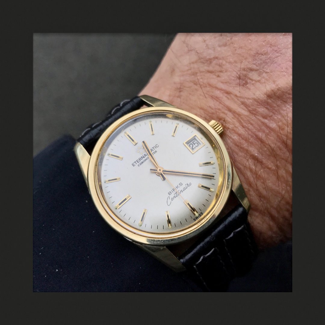

Min første vintage var en Eterna. Dette var et kvalitetsmerke på høyde med de beste. Dagens moderne ETA verk er basert på Eterna sine automatiske verk som ble introdusert så tidlig som rundt 1950.
Nedenfor en av mine som ble solgt igjennom Canadiske Birks (1968). Vintage Certina har også mye fint

JLC Memovox, ref E875. Memovox ble laget i perioden 1952-1980 og finnes i svært mange varianter. Med alarm, noe som JLC visste å benytte seg av i markedsføringen. 37 mm og noen tusen over ditt indikerte budsjett. Som fort kan øke henger du på forumet her en stund. Lykke til!
Meget pen JLC! Men stemmer prisen du sier her? Finner ingen på Chrono i god stand til under 20 000?
Takk! Det er riktig, denne var inkludert som en teaser, vi snakker nok fra 35 og oppover for disse (i god tilstand). Ned mot 20 i mindre god stand. Men vi vet jo hvordan det går med budsjett når man begynner med denne galskapen. :)

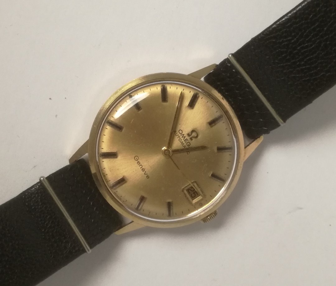

Ett alternativ er selvsagt Genevaen reldor har lagt ut til 5500,-.
Her vet man hva som er gjort med uret.
Et spm: Sliter litt med skjermkalibreringen på PC og er faktisk litt usikker på om det er i stål eller gullfarget kasse?
