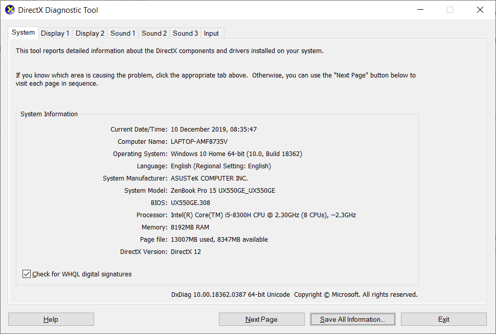

Dette kan du se lett i DxDiag:
Finn "Kjør" eller trykk på Windows-tasten+R
Skriv inn, uten gåseøyne, "dxdiag".
Du vil kanskje bli spurt om Windows skal sjekke at driverne dine er signert, og at maskinen kanskje må kobles til Internett, trykk "Ja".
Da får du opp et vindu ikke ulikt dette:

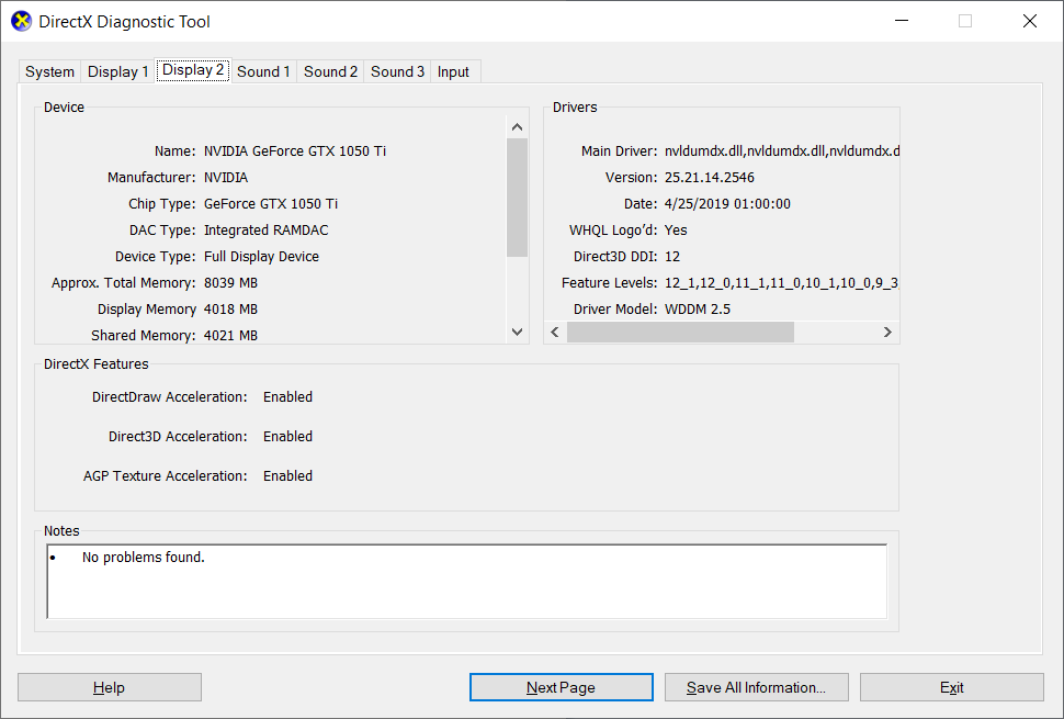

Finn fanen hvor det står nVidia, ATi eller AMD på (Hos meg er det altså på Display 2, Display 1 er typisk den mindre kraftige grafikkløsningen som følger med hovedkortet ditt), her vil du få opp informasjon om skjermkortet ditt:
...Hvor vi kan se at det er en traust liten nVidia GTX 1050 Ti som tøffer og går i laptoppen min.
