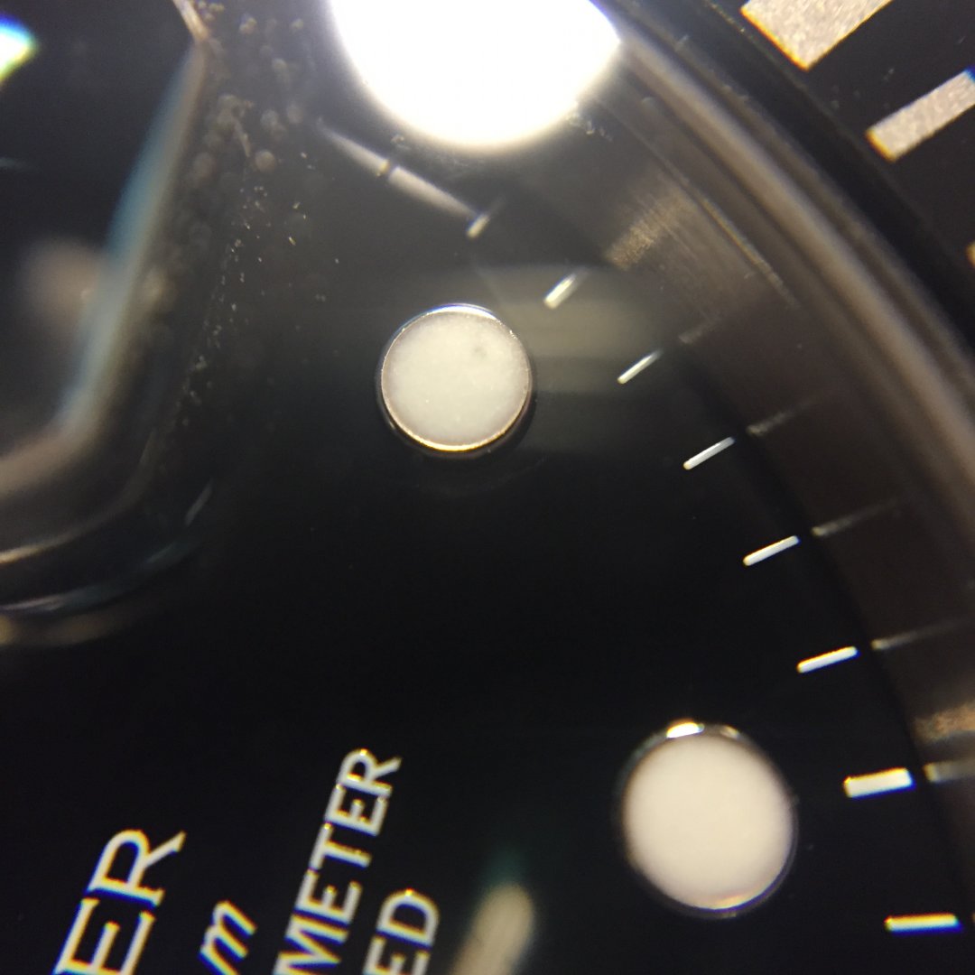

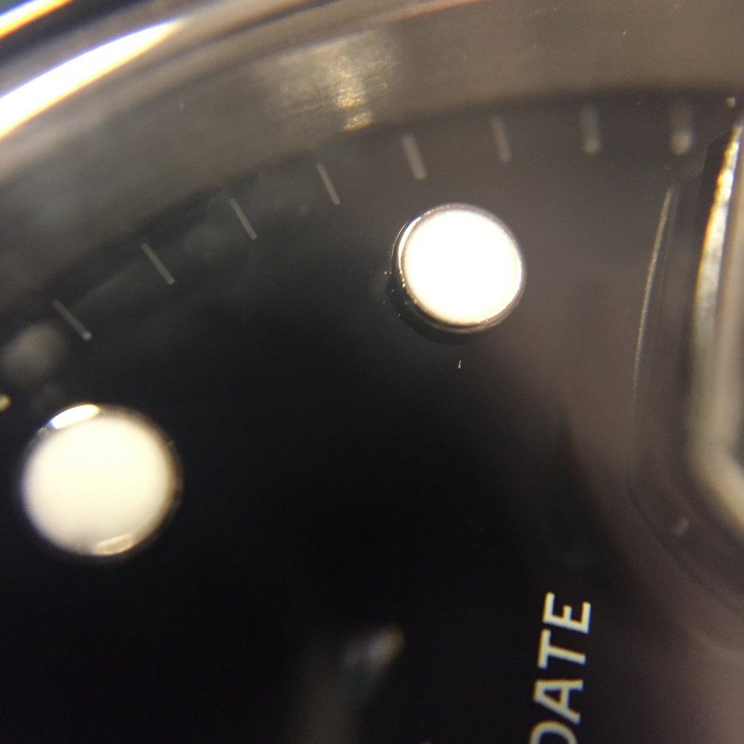

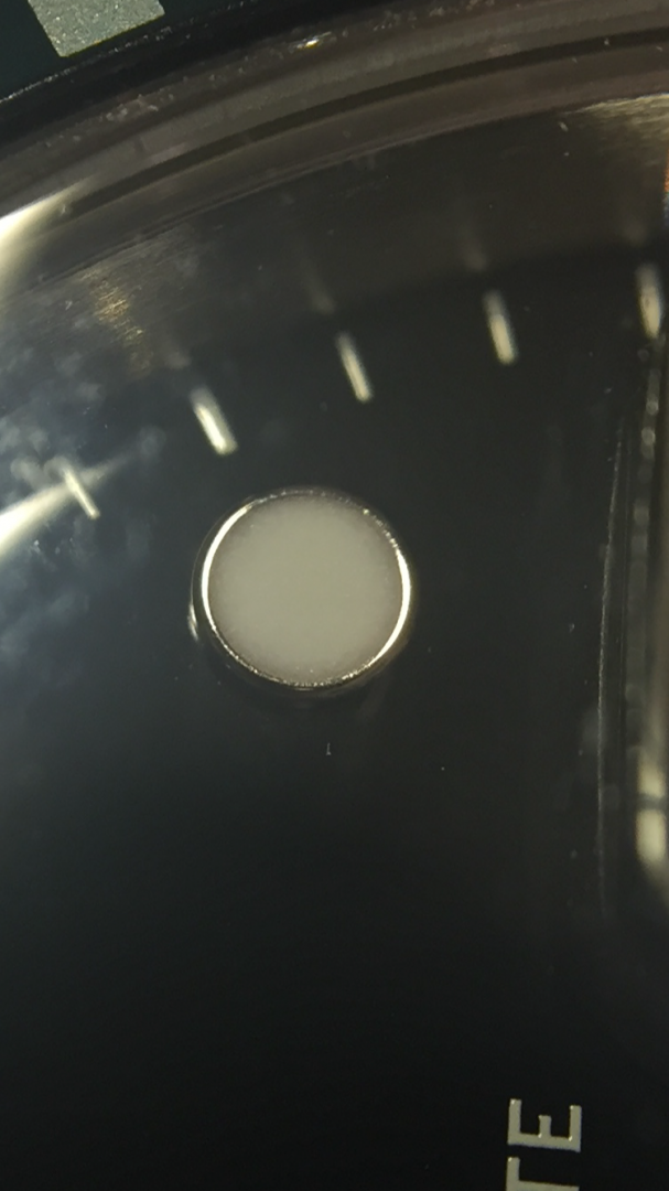

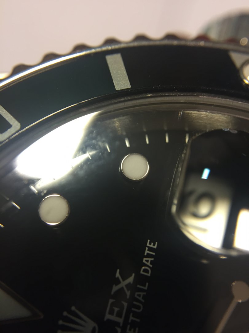

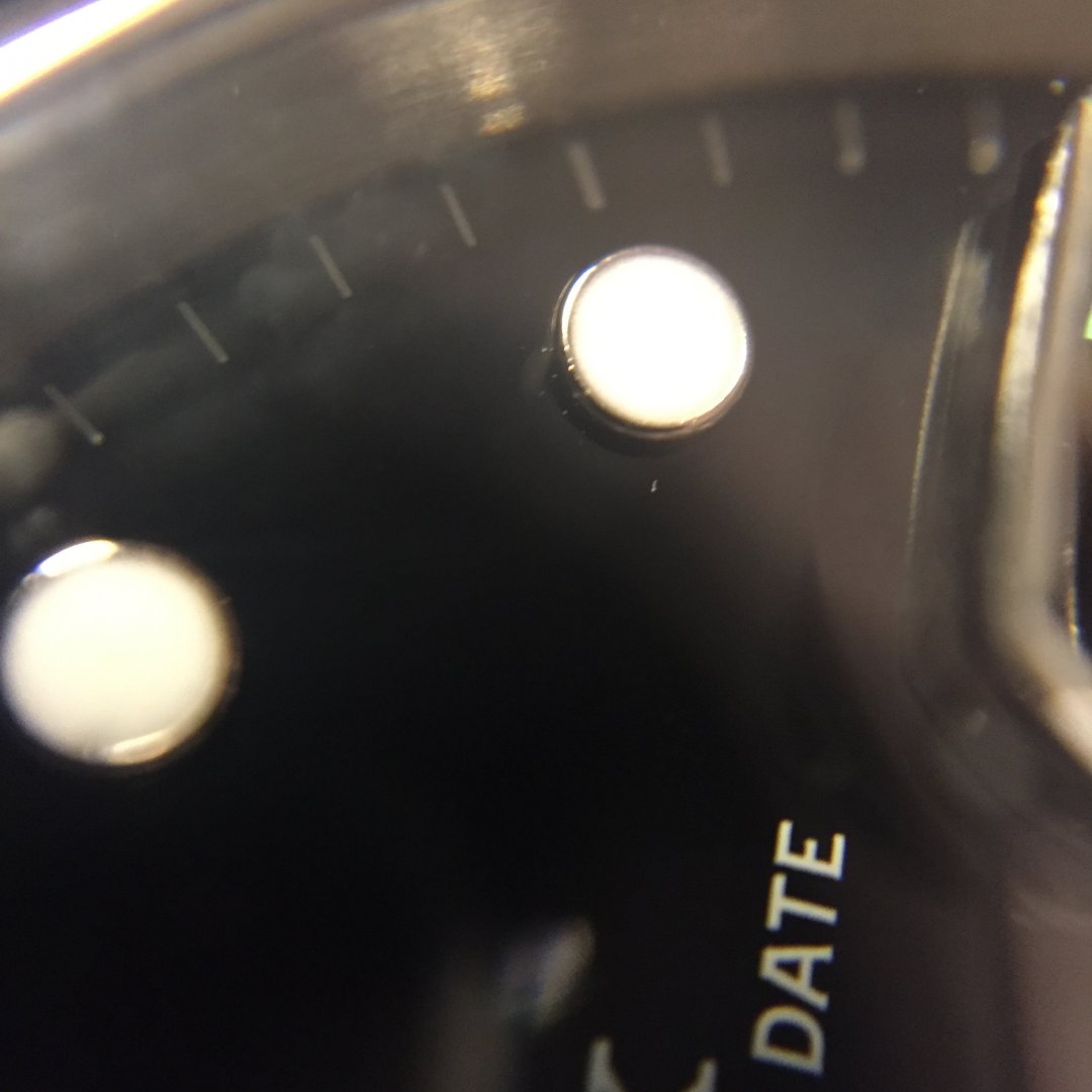

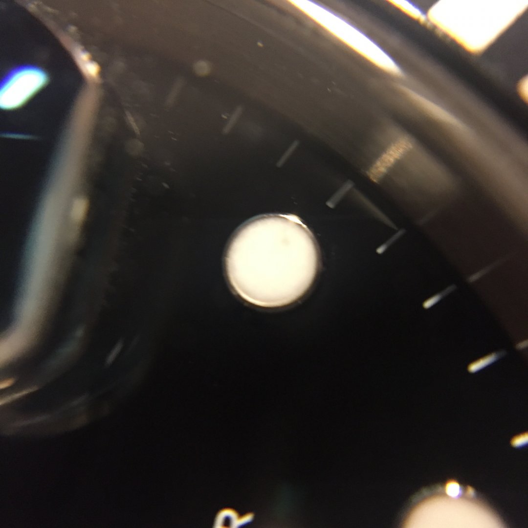

Er det helt umulig å fjerne støv fra baksiden av glass og på skiven?
Lervik Ur har hatt 2 forsøk nå på Submarineren min uten å ha klart det.
Sist hadde de litt travelt. I dag hadde de hele dagen. 2 urmakere sjekket etterpå at det ikke var støv inni. Jeg fant 2-3 i løpet av 30 sekunder uten lupe.
Litt frustrert. Er det mulig å få det helt rent?
Hvem klarer å få det til isåfall?
Fremmedlegeme til venstre for markør 2 og fremmedlegeme på markør 4.

På generelt grunnlag; Støvkorn som ikke kan spottes på 30cm uten lupe i dagslys (men ikke under lampe), er greit iflg bransjestandard. Får stadig henvendelser fra folk med lupe og OCD om å fjerne støv. Argumentet mitt mot og åpne klokker i slike tilfeller er at generelle risikoen ved håndtering ikke veier opp for gevinsten. Flow-box og "white-rooms" som nevnt over bilr nesten bare brukt ved produksjon og ikke aftersale service, men bransjen utvikler seg heldigvis - så i fremtiden blir nok irriterende støv en ikke sak.
