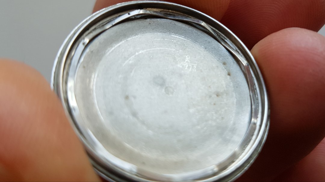

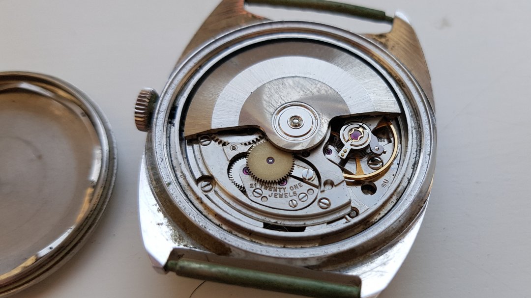

Er ikke så rutinert at jeg har verktøy for å åpne skrukasser, men la merke til at lokket var litt løst, så da fikk jeg tatt noen bilder av innsiden.
Ingen pakning noe sted som jeg kan se, med mindre det er den som ser ut som svarte partikler.

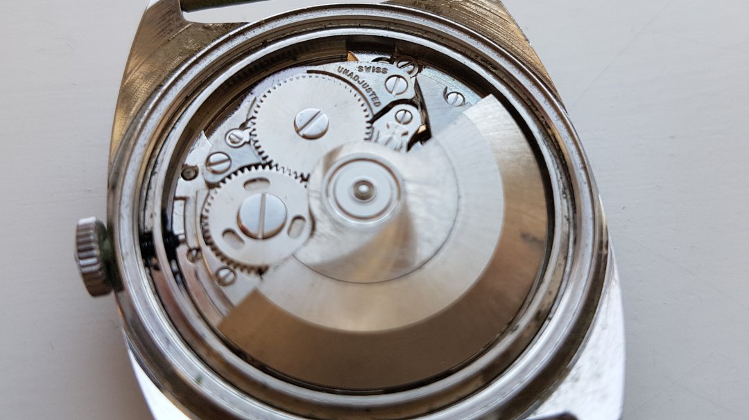

21 twenty one jewels
Swiss unadjusted
SU
Og inngravert i baklokket: R 5973(?)
Bak balansen, hvilket nummer finner du der? Er de to siste sifrene 24?
Sjekket litt og fant ut at Suter brukte AS 1767 i bl.a. Aquamaster, det også en 21 steiners day-date verk. Kanskje din har det samme verket? Men jeg ble litt fintet ut av tallet bak balansehjulet...
Jeg er ikke så godt kjent med innsiden av urverk... Hvor er balansehjulet?
Mener det jeg har notert her i tråden er alt jeg kunne finne av tall og bokstaver, men sjekker gjerne igjen :)
Fant ut av det, jeg var ikke observant nok til å se at det sto noe der faktisk! Og så har jeg lært meg hva et balansehjul er, takk for det :)
Tallet er 1824.
Jeg vet ikke om jeg kobler sammen feil tall her, men jeg søkte på 1824 på den siden du linket til og fant http://www.ranfft.de/cgi-bin/bidfun-db.cgi?13&ranfft&0&2uswk&AS_1824
Den ligner på verket i min, rotoren er nærmere i utseende enn de med 1767, men det er åpenbart ikke helt det samme siden 1824 her ser ut til å være 17 jewels.
Edit: Leste igjennom teksten der en gang til: "17/21/25 jewels". Da tror jeg vi har en vinner! :)
Og "AS" er selvsagt "A. Schild". Godt mulig alle andre i hele verden visste det, men jeg måtte google og skriver det her like mye for egen del :)
