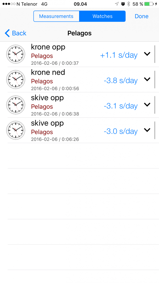

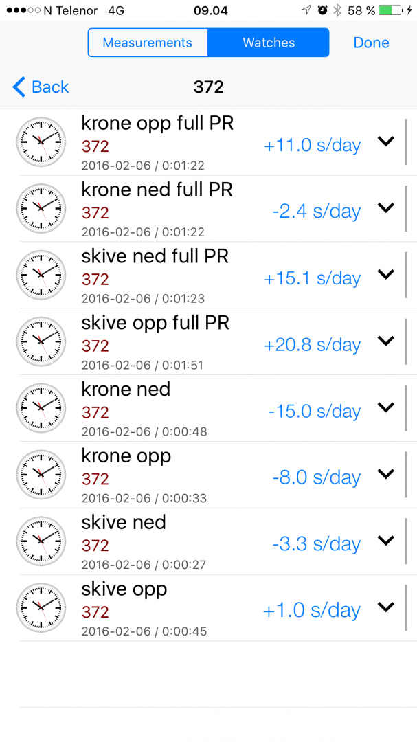

Her er eksempler på mine klokker.
I appen ser man at det er store forskjeller på Paneraien utfra posisjon, men på armen går den veldig godt.
