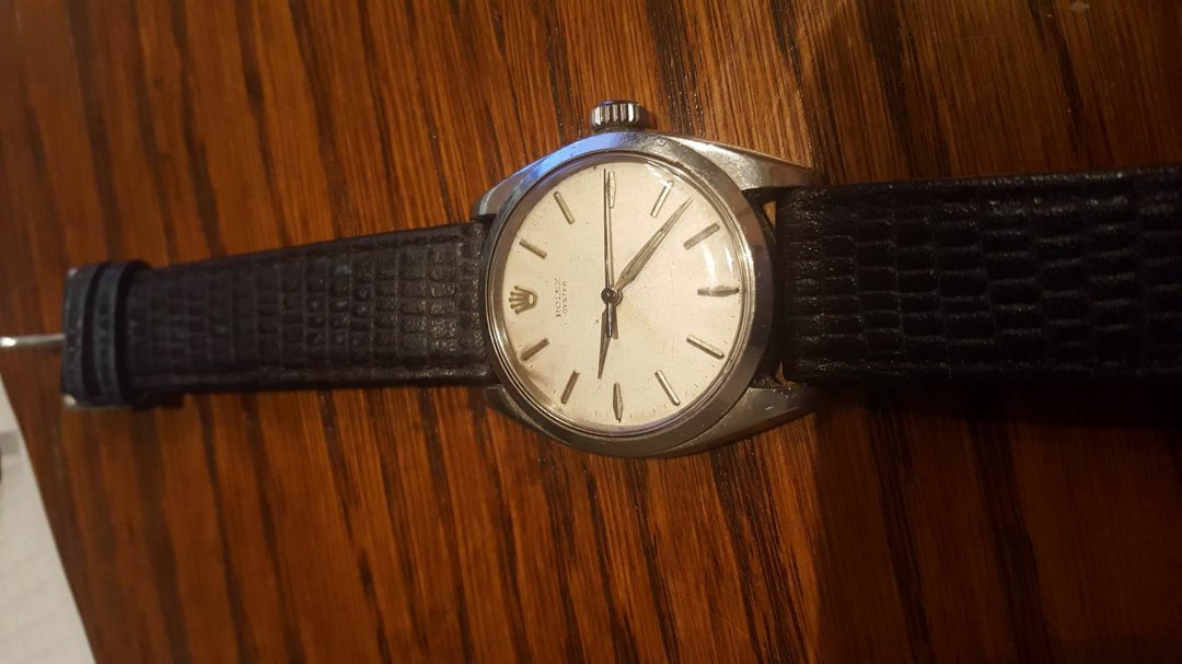

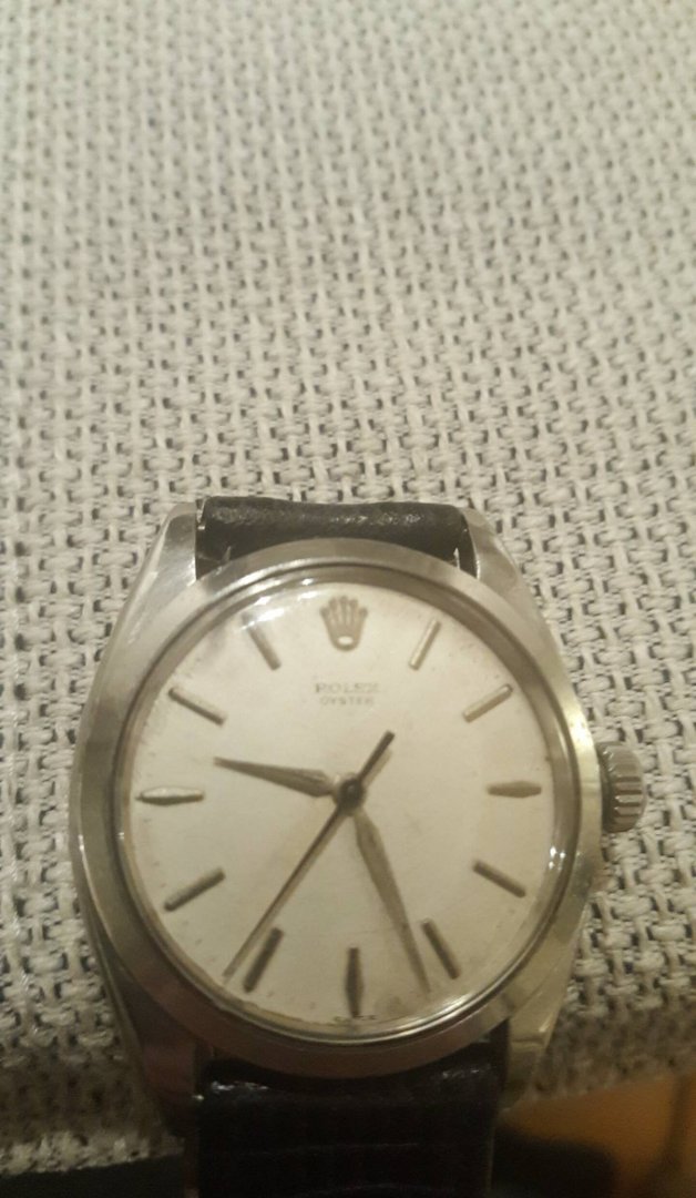

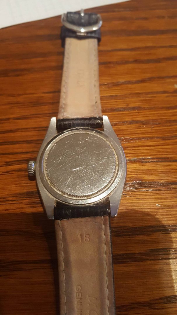

Hei!
Er helt ny på forumet, samt relativt fersk innen klokkeverden! Arvet nylig en klokke fra min farfar som er litt sliten, jeg har lett litt rundt for å finne ut hva slags modell det er på klokken, men har ikke kommet lenger at jeg tror det er en oyster i perioden mellom 1961-1964. Jeg lurte dermed på om noen her inne kanskje vet hvilken modell dette er?
Kronen på klokken har låst seg, samt går klokken litt sporadisk. Er redd hvis jeg tar med klokken til feil urmaker, at de da bytter ut all innmaten og "ødelegger" klokken. Jeg lurte dermed på om dere hadde noen råd på hva jeg burde gjøre?
Håper noen kan hjelpe og at jeg har lagt tråden riktig sted!

Hei, og velkommen!
Det ser ut som en flott klokke som det er verdt å sette i stand(dog vet jeg ikke noe om modell etc.), men da Bjerke ikke har(hadde?) urmaker i Bergen lengre, ville jeg ha tatt den med til Urmaker Gjertsen i Galleriet for en titt. Han er dyktig, og vet å sette pris på patina og historie bak et ur.
Flott ur! Har krona låst seg? Mulig jeg påpeker det åpenbare, men krona må skrus ut før du kan trekke/stille den. Ta i og skru motsols, så kanskje det ordner seg. Jeg ville kostet på den en service hos f.eks. Bjerke, bare sørg for å være tydelig på hvilke ønsker du har. Jeg ville byttet pleksiglass, pakninger, krone og nødvendige slitedeler i urverket, men latt kasse og skive/visere være i fred.
Edit: hvis du tar av reim og baretter finner du forhåpentligvis modellnummeret på kassen mellom bandhornene.
Reaksjoner: Greve og Kaysky
Hei og velkommen!
Jeg vil tippe at dette er en sen 50-, til tidlig 60-talls modell basert på utseende. Vanskelig å si sikkert uten å se serienummeret. Hvis du får tatt av remmen så sitter serienummeret på kassen mellom lugsene.
Den vil nok ha godt av en skikkelig service. Det som er viktig er å beholde klokken mest mulig original, så uansett hvor du leverer den inn så spesifiser at skive og visere ikke byttes ut. Innmaten blir ikke byttet helt ut, men hvis noen deler i urverket er slitt eller ødelagt må de delene selvsagt byttes for at uret skal fungere.
Jeg ville nok levert den inntil en autorisert Rolex forhandler for en full service. Det koster en del, men er verdt det ettersom det er arvegods. Verdien på uret gjør også at det er verdt å få i skikkelig stand.
