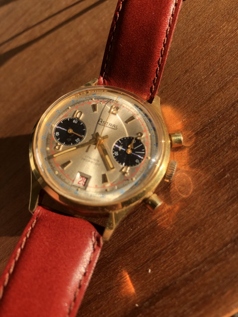

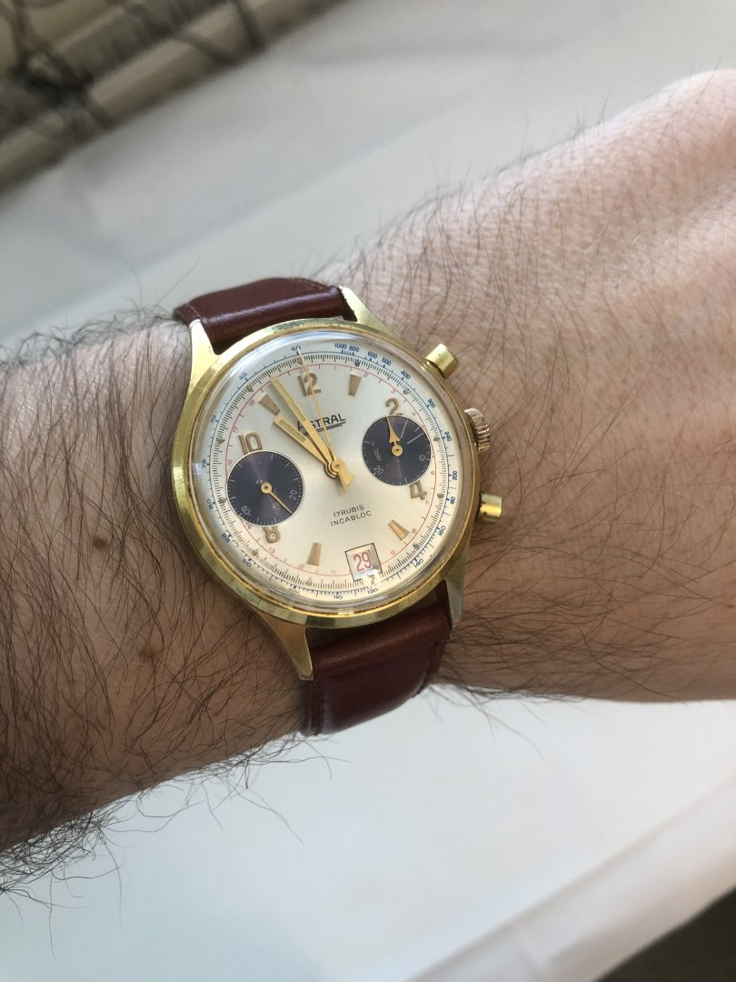

Heisann kunnskapsrike folk:) Jeg har en kronograf av typen Astral (Smiths, britisk) fra tidlig 60-tall, og lurer på hensikten bak de tydelig markerte 3 og 6 minutt-markørene på minuttelleren.
Noen som har noen formening om dette?
Mvh Christian

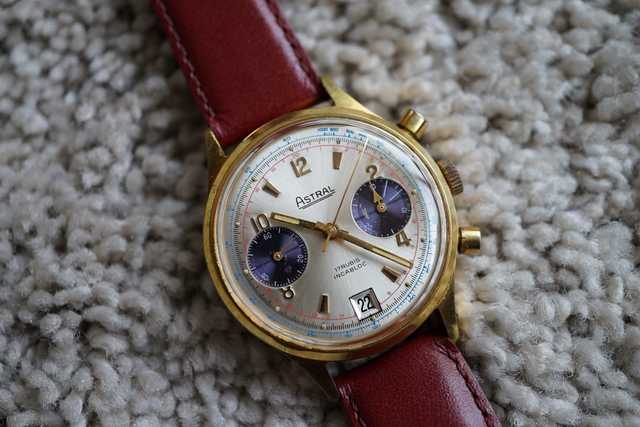

Flott klokke, hadde selv en Astral Chronograf som jeg solgte for noen år siden, den hadde et Venus verk, tipper din kan ha det også. Husker ikke om den hadde markeringer på 3-6-9 men tror absolutt forklaringen kan stemme, artig.
Reaksjoner: Megaalborg

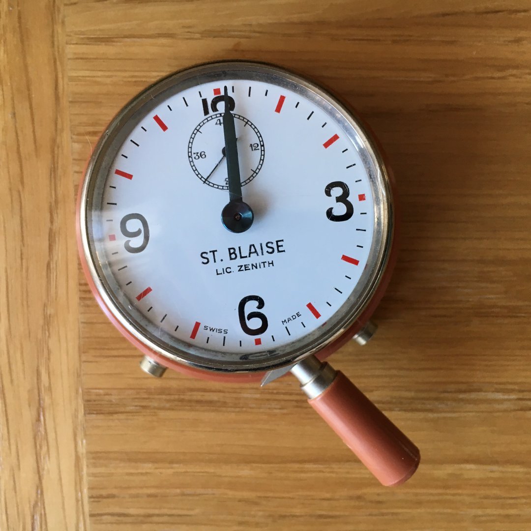

Det stemmer at markeringer for 3,6 og 9,12 ble benyttet for timing av telefonsamtaler. Bildet er av en såkalt «Zenith Telephonometer» som har en elektrisk kontakt som sluttes 10 sekunder før hver av disse for varsling av ny takst. Den går bare til 12 minutter, så derfor ble flere seriekoblet for lengre samtaler. Zenith patent fra rundt 1907, denne på lisens muligens rundt 1930~
Min Pizza klokke :)
Edit: Merk at 1 min er 48 sek....
