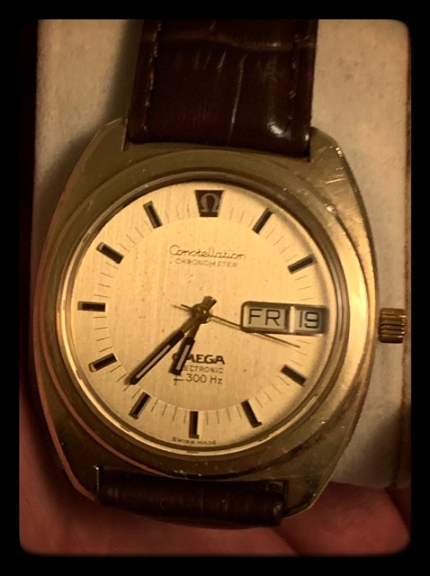

Her er min batteri-Omega, som @Grendel nevner:
Constellation stemmegammel ( tuning fork) chronometer. Denne hadde service i UK, en kar som har spesialisert seg på disse urverkene. Disse har faktisk flytende sekundviser. Og ja, de summer. :)
