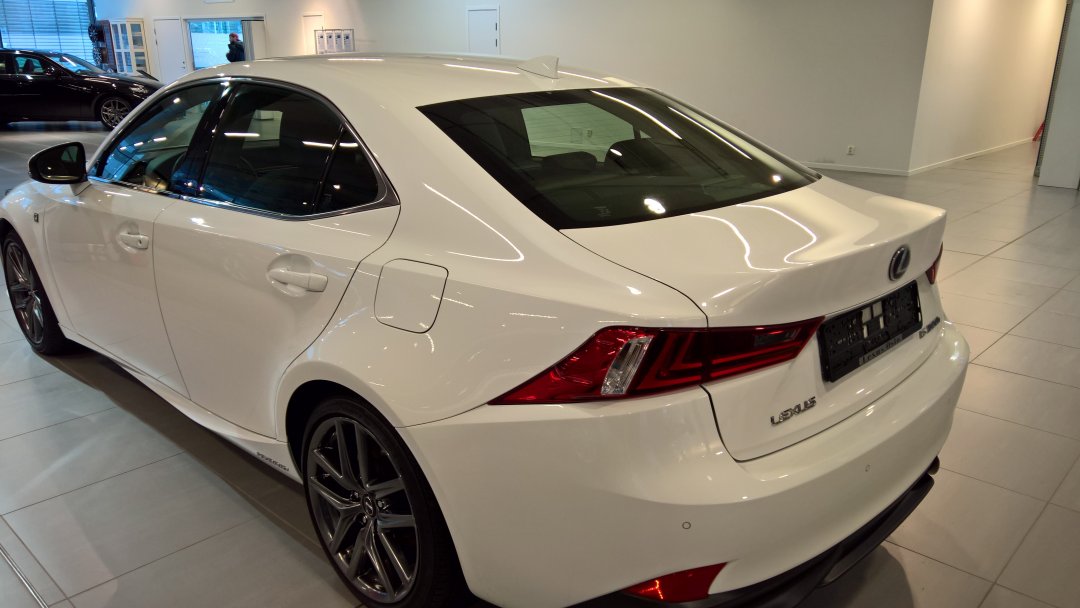

Lexus fikk Arctic Coating fra Brynhildsen AutoSpa. Dette medfører at jeg har benyttet egen etterbehandling ved vask. Jeg har også lagt på en etterbehandling med nytt lag Arctic Coating. Fornøyd med Brynhildsen!
