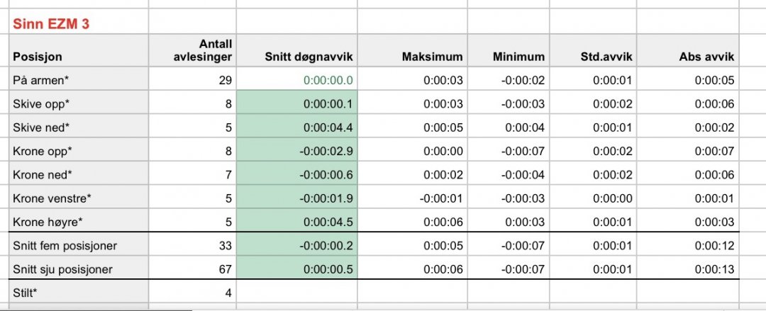

Jeg har et regneark der jeg logger mine klokker ved ulike posisjoner og lager litt statistikk på dem. Her er min mest nøyaktige og presise mekaniske klokke. En Sinn Ezm3.
Denne (den har fått et nytt hjem) har de beste verdiene jeg har sett. Nest best var forøvrig en Sinn 103. Ezm3 har et ETA 2824-2 i Top Grade og 103 ETA 7750 Top Grade.
På armen om dagen og skive opp om natta blir det i praksis ikke noe avvik i gjennomsnitt. Med andre ord er dette en veldig nøyaktig klokke.
Ser vi på avvikene er det maksimalt målte avviket mellom alle sju posisjoner på 13 sekunder, med et standardavvik på ett sekund. Så denne er etter mitt syn veldig presis også.
