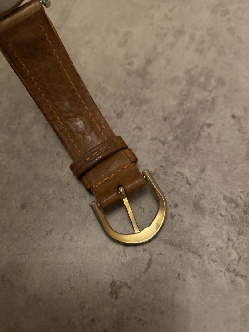

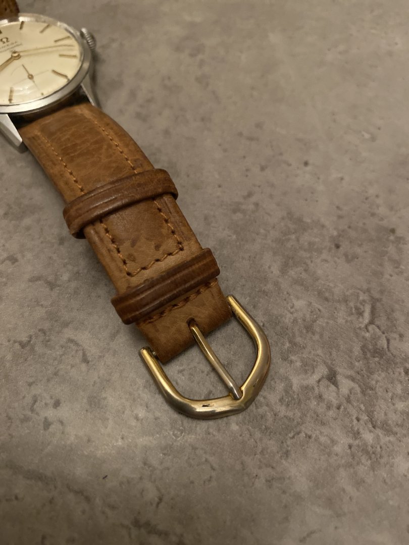

Jeg har en fin Omega Seamaster, den tikker og går som den skal:)
Er det noen som vet hvilket år denne er fra?
:mrgreen:
Den remmen ville jeg spart. Den er for artig til å bli svettet ut! Virkelig artig å ha. Fin klokke. Det var en del mindre ulikheter på skivene. Klarer du , forsiktig, å bikke av baklokk, så kan du se kassen sitt serienummer. Da kan du finne året kassen var laget. Klokken ble selvfølgelig solgt noe etter der.

Den skal jeg spare på, og skaffe en annen passelig rem :)
Jeg skal ikke begi meg utpå det å vippe av baklokket, men kan alltids få noen som kan det til å gjøre det:) Er med i Omega Vintage gruppe på Facebook, der mente flere at denne er fra 1962:D

Ser ut som du har fått god hjelp så langt! Viktigst: få notert referansen (på innsiden av baklokk) og serienummer (på verket) så kan mye sies om produksjonsår og hvilken modell dette er.
Denne du har her er en tidlig eksemplar fra Seamaster 30 kolleksjonen, som ble introdusert i 1962. Det kan man se av S i Seamaster som er en såkalt "coathanger s", dvs. en logo-variant som ble faset ut i 62/63. Seinere skive-varianter har ikke denne S-en. 30 står for 30 mm, og er da diameteren på det manuelle verket som sitter i disse, eks. kal. 269, men også andre kalibre i 200-serien.
Denne har sub-sekunder, dvs. at det etter all sannsynlighet er en kal. 268/9. Skal jeg tippe referanse, er dette en 125.003/7.
Selv om man begynte for alvor å utnytte 30 mm verket kommersielt med Seamaster 30 i 62, ble tidlige versjoner av verket utviklet allerede på 30-tallet, og er kanskje mest kjent for å ha blitt brukt i såkalte WWW-klokker fra andre verdenskrig. Etter krigen så man også 30 mm i Ranchero-er og PAF-Seamastere (Pakistanske luftforsvaret). Det finnes mye informasjon om dette verket der ute, det er bl.a. blitt skrevet en egen bok om 30 mm og de forskjellige variantene. Mye bra info på nettet også, denne artikkelen her f.eks. er ganske grundig.
Det ble solgt veldig mange Seamaster 30 på 60-tallet, og det finnes mange av disse i markedet i dag, ofte skadete, restaurerte og dette reflekteres ofte i prisen. Dyrere er typisk de som har militær proveniens/PAF/Ranchero, eventuelt eksemplarer i eksepsjonell god tilstand. Din er i ok/god stand, mangler original krone, enkelt å fikse hos f.eks. Simen Solvold eller en annen vel-utrustet vintage-urmaker (du trenger ikke kjøpe krone fra Nepal). :) Skiva ser, basert på bildene, ut til å være original også, dog er jeg litt usikker på kvart-sirkelen øverst på sub-sekund (?). Kan det være sekund-viseren som har laget dette merket? Tenker at 2-3000 for denne er en fair pris. Kult med original reim, spenna ser ut som de som kom originalt med klokka, men mangler signatur på innsiden.
